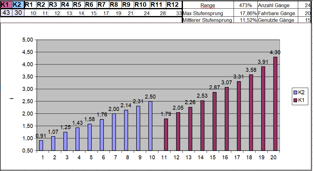

Vorschlag:
Durch das 10er als kleinstes Ritzel brauchst Du kein 50er aufwärts als großes Blatt. Wenn Du bisher mit 40/10 ausgekommen bist, reichen 43/10, das ist ein dicker Gang mehr.
Unten fährst Du bis 40/42, d.h. 30/33 wäre etwas kleiner
Vorschlag:
Dann wäre der allgemeine Tipp schon eher Richtung kleinere Kettenblätter zu gehen...
und hinten sogar 10/33
