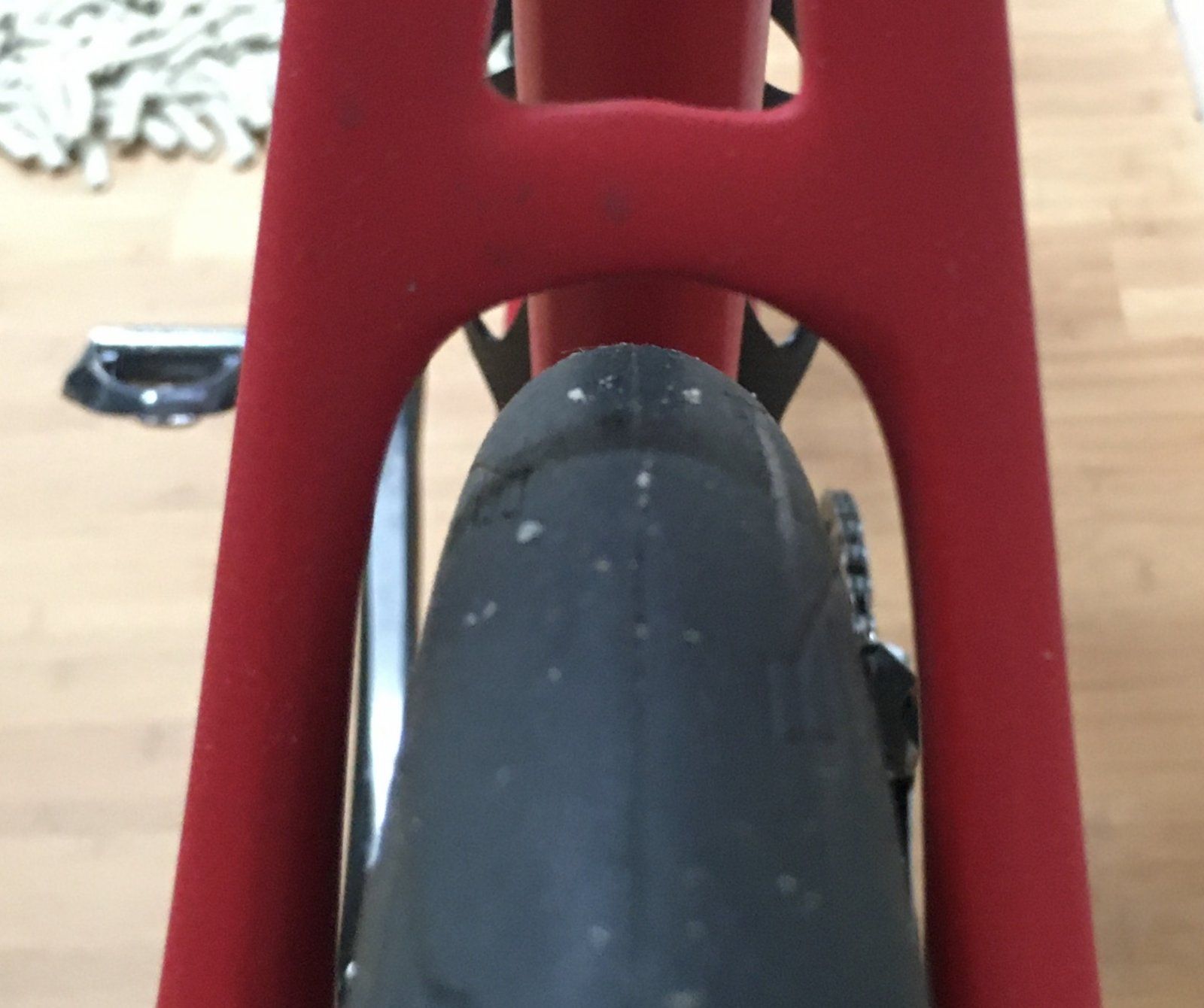

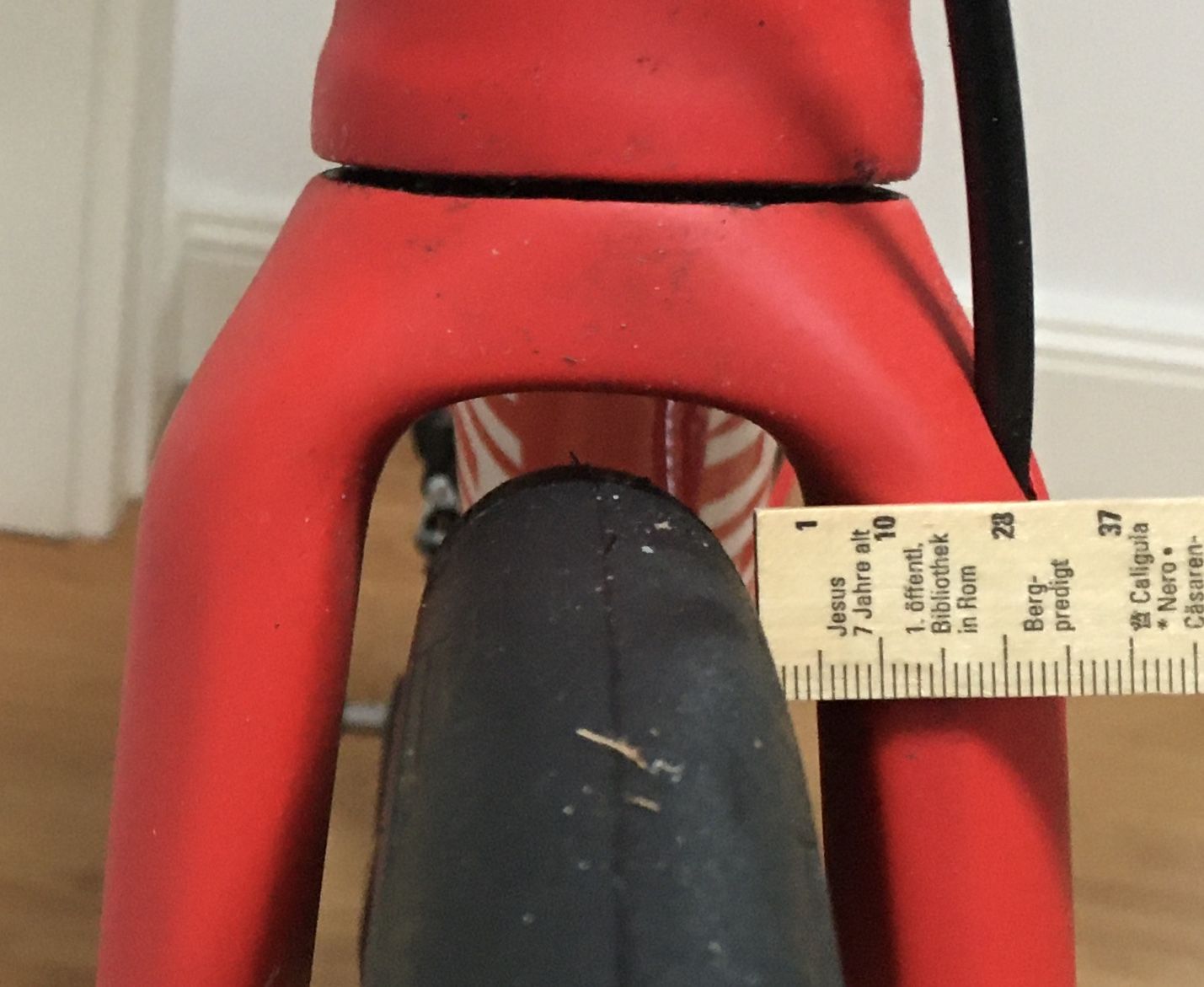

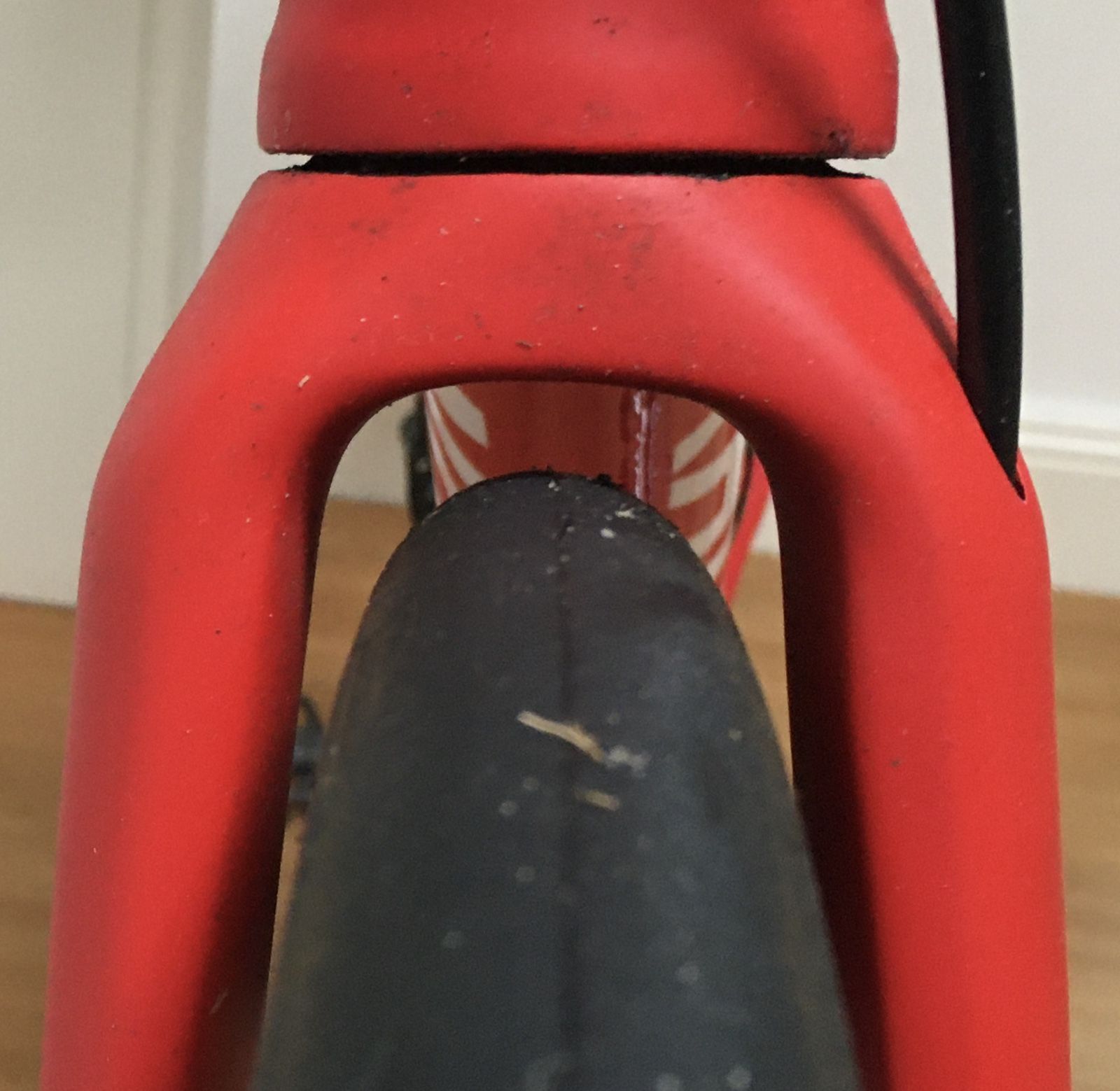

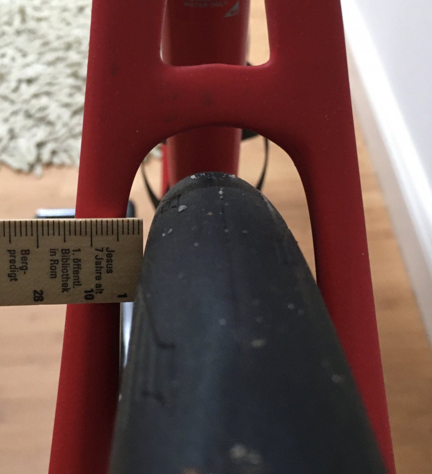

hab mal eine Frage zu dem Spire:
Was denkst du welche Reifenbreite möglich wäre?
Ich mag gerne ein Rad haben an dem ich vielleicht sogar 35er Reifen mobntieren kann um die Endurance/Schotter Performce zu steigern.
Hi
D ist bei 28er Reifen ueberraschend wenig Platz. 32er wird wohl gehen, 35er wuerde ich nicht machen. Ich stelle bei Gelegenheit mal Fotos rein.
