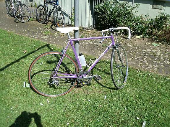

Kandidat 1: Titan Exklusive
Rahmen: Titanrahmen Rahmenhöhe: 56 cm, Gangschaltung und Bremsen: Shimano 105 Schaltung: 2 x 7 (14) Sattel: san marco Felgen: Alufelgen Reifen: Continental Grand Prix 23-622 150€

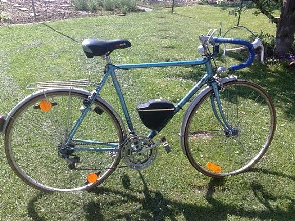

Kandidat 2: Motobecane
Rahmenhöhe 55 mit 10 Gängen, Licht, Bremsen, und Fahrbreit. 130€

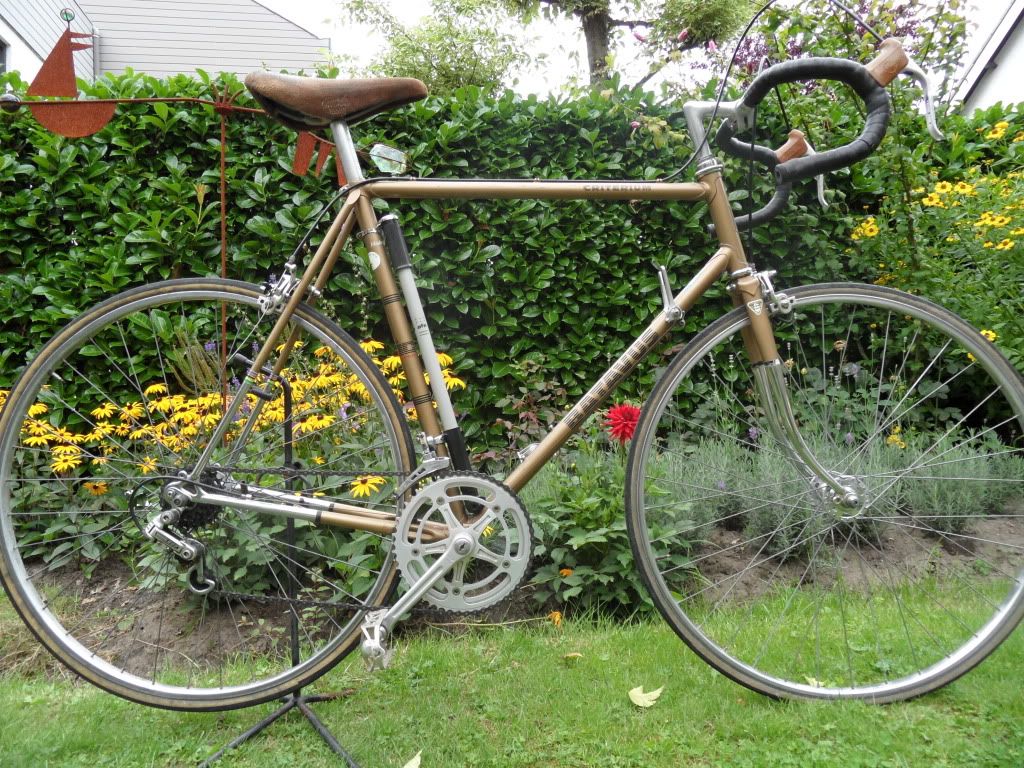

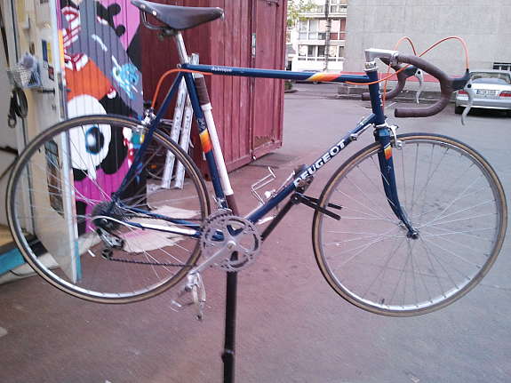

Mit Mangalloy Rohrsatz ist er muffenlos geschweißt. Rahmenhöhe beträgt 58 cm (Mitte Tretlager-Mitte Oberrohr) 220€

Das Motobebecane fällt schon mal weg. Das ist keine Rennrad sondern Halbrenner, ein sogenanntes Rennsportrad. Der Radstand ist bei denen länger und die Gabel baut höher, wegen den Schutzblechen.
Welches von den drei anderen passt hängt von Deinen Proportionen, also Beinlänge im Verhältniss zum Rumpf/Armlänge, ab.
Spacer kannst Du gar keine verbauen da diese Räder keine gewindelosen Gabeln mit A-head Vorbau sondern ne Gewindegabel mit Schaftvorbau haben. Deshalb kannst Du so einen Rahmen auch nicht so klein kaufen wie heutige Rahmen und den Schaft überstehen lassen, sondern bist bei der Lenkerhöhe auf das Auszugsmaß des Vorbaus beschränkt. Davon ab kannst Du auch eine Gewindelose Gabel nicht im nachhinein verlängern und zusätzliche Spacer verbauen. Auch die alten Sattelstützen sind nicht so lang wie die heutigen, lassen sich also nicht soweit raus ziehen.
Wenn Du nicht genau weist welche RH und Geo du brauchst, lass dich - mit Hilfe von jemandem - vermessen und gib die Daten in den Rahmenrechner von Competive Cyclist ein. Der Eddy oder French fit gibt Dir die Geo für die alten Räder an.
Du musst dann natürlich die genauen Maße (Rohrlängen) der Räder kennen.

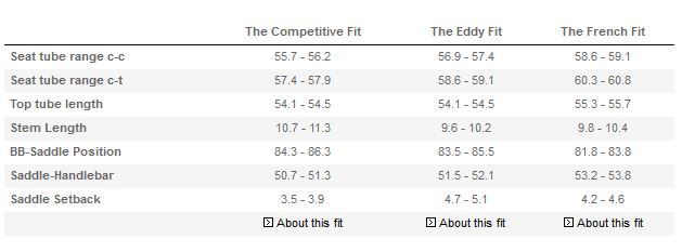

Ich habe mich ja bei Competive Cyclist schon durchrechnen lassen. Unbenannt.JPG woran erkenne ich, welches Rad french oder eddy ist?
Die Frage ist, wie genau ich mich an diese Maße halten muss..und ob plusminus 1-2 cm gehen bei der Rahmenhöhe.

Ich habe mich ja bei Competive Cyclist schon durchrechnen lassen. Anhang anzeigen 84923 woran erkenne ich, welches Rad french oder eddy ist
Was willst Du denn ausgleichen? Da passt doch alles. Es ist eben nur kein Rennrad, auch vom Fahrverhalten nicht. Und was sollte sich durch ein 26" VR ändern, ausser dass das natürlich nicht geht.
Wenn Du ein Rad aus den 80ern kaufst kannst Du davon ausgehen das die die alte Geo haben. Die heutigen Kompaktrahmen kamen erst ab ca. mitte der 90er Jahre.

1-2cm bei der Rahmenhöhe sind kein Problem. Nach unten sollten es aber nicht mehr als 2cm sein, da sonst die Sattelstütze eventuell zu kurz ist. Auch die Oberrohrlänge sollte nach Möglichkeit nicht mehr als 1cm +/- abweichen. Es sollte sogar perfekt passen, sonst müsstest Du noch nach einen kürzeren oder längeren Vorbau suchen.
Also ich find die Titan-Rahmen schön. Außerdem ist die Form des Oberrohrs nen echter Hingucker und ermöglicht innenverlegte Züge. Aus eigener Erfahrung weiß ich das man locker 28er Reifen raufziehen kann. (als Stadtfixie kann man ja trotzdem ein wenig auf Komfort setzen)
Nachteil ist das feste Schaltauge. ( Würde ich aber nicht wegflexen, zwecks möglichem Wiederverkauf)
Die Rahmenhöhe könnte grade noch so hinhaun.
Außerdem ist die Lackierung echt top.

Finde das Titanbike auch sehr interessantund ansprechend. Das Schaltauge wäre mir egal. Lackierung scheint echt sexy.

Für das Titan spricht auch noch die relativ gute Austtattung, die im Verkauf e´noch ein paar Euro in die Kriegskasse spülen wird.
Durch den Freilauf am Hinterrad kannst Du theoretisch relativ simpel mittels SingleSpeed-Kit auf Ein-Gang umrüsten(Vorteil kein neuer LRS nötig). Da würde sich dann auch das Schaltauge wieder lohnen, indem Du einen Kettenspanner, wie z.B. Shimano Alfine CT-S500, verbaust. Die 105er Bremsen finde ich persönlich ganz schick und auch funktionabel.
Mittels eines Ahead-Adapters kannst Du übrigens auch Ahead-Vorbauten benutzen.

Ich habe die starke Vermutung das die Laufräder 590er Felgen haben, heute versteht man unter 26" entweder 559er oder 650er.

Der Verkäufer des Titanbikes hat mir folgendes geschrieben:
"Vom Sattel bis zur Lenkradstange sind es 56 cm
Die Höhe ist auch ungefähr 56 cm."

Abschreiben würde ich auf jeden Fall das Motobecane, wenn es tatsächlich 26 Zoll Laufräder haben sollte.

Laut Beschreibung hat das motobecane 28zoll

1. Ein Halbrenner ist nicht schlecht, aber es ist eben kein Rennrad. Die Geometrie ist anders, (längerer Radstand) die Bremsen haben lange Schenkel, sind dadurch nicht so steif und die Rohre sind von einfacher Qualität (meist unkonifiziere Cromo Rohre). Ausserdem ist die Verarbbeitung oft auch nicht so gut. Rohrqualität und Verarbeitung haben mit dem Preis dieser Räder zu tun. Das waren meist günstige Räder die deutlich unter 800 Mark gekostet haben. Das Fahrverhalten dieser Räder ist träger und nicht so wendig wie bei einem Rennrad.
Es gibt da nichts auszugleichen. Du hast da was falsch verstanden. Was ich meinte ist, dass die Gabel einen größeren Durchlauf für den Reifen und das Schutzblech hat, sonst nichts. Wenn Du ne 26" Gabel und LR einbaust hast Du ne Zeitfahrmaschiene wie die vor 10 Jahren gefahren wurde. Hinten hoch und vorne tief.
2. Eddy und French ist nur ne Bezeichnung von Competive Cyclist. Da musst Du dich nicht weiter mit aufhalten. Guck einfach nach nem Rahmen mit 54er Oberrohr, bei RH 55-57, dann stimmt das. Und, die Oberrohrlänge ist dabei das wichtige Maß, nicht die RH.

Ja der Titanrahmen ist wohl 56 Oberrohr und 56 RH, wie der Verkäufer sagt. Wer weiss, wie er's gemessen hat. Ich sollte mal Probesitzen, denke ich.

Wenn das Titan ein 56er Oberrohr hat, hast Du zwei Optionen. Entweder den Vorbau gegen nen kürzeren tauschen, was das Fahrverhalten verändert und sch.....e aussieht, oder nen geraden Lenker montieren.
