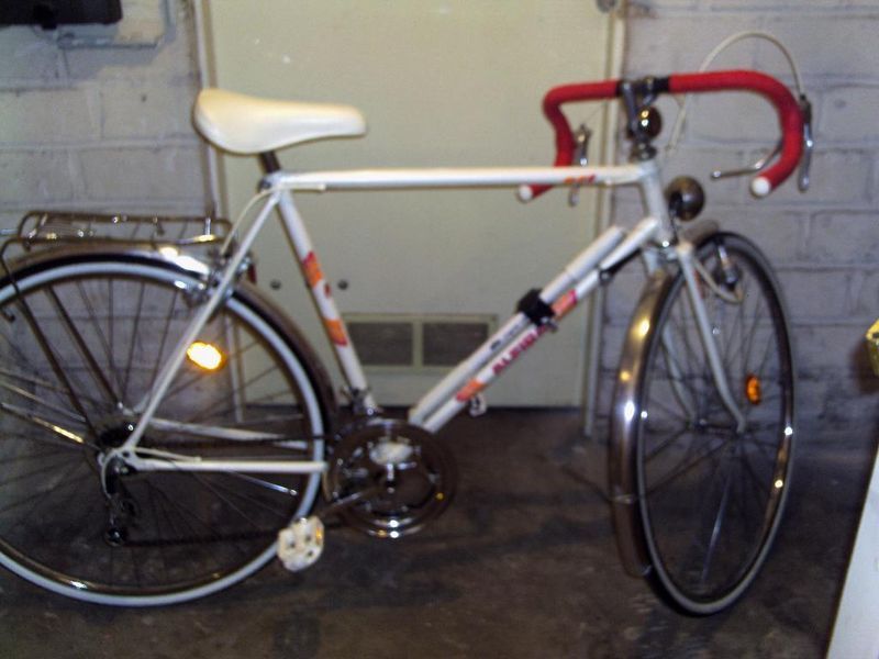

ja die habe ich mir schon angeguckt..http://kleinanzeigen.ebay.de/anzeig...it-braunen-elementen/109662184-217-981?ref=wl
für 300euro wollte die Dame es mir geben, was mir jedoch viel zu klein sein müsste.
aber ich habe gehofft, ich kann mit einem alten gebrauchtem Schinken was gescheiteres, mit weniger Geld zusammenbauen, statt das "billigste gute", fertige zu nehmen..
und dass es dann noch seinen eigenen uniqat-charaker bekommt, aus schönen alten und ein paar neuen Teilen..

Das aus den kleinanzeigen, sieht gut aus, ist aber vieeel zu klein. kannste vergessen
Aufpassen, das neue fuji ist komplett... Bei Affinity zahlste für rahmen und gabel die 400 nochwas dollar.
http://kleinanzeigen.ebay.de/anzeig...ixed-cinelli-miche-pistard/117816300-217-2149
Das wäre sowas was du suchst.. ist halt n Rennrad rahmen

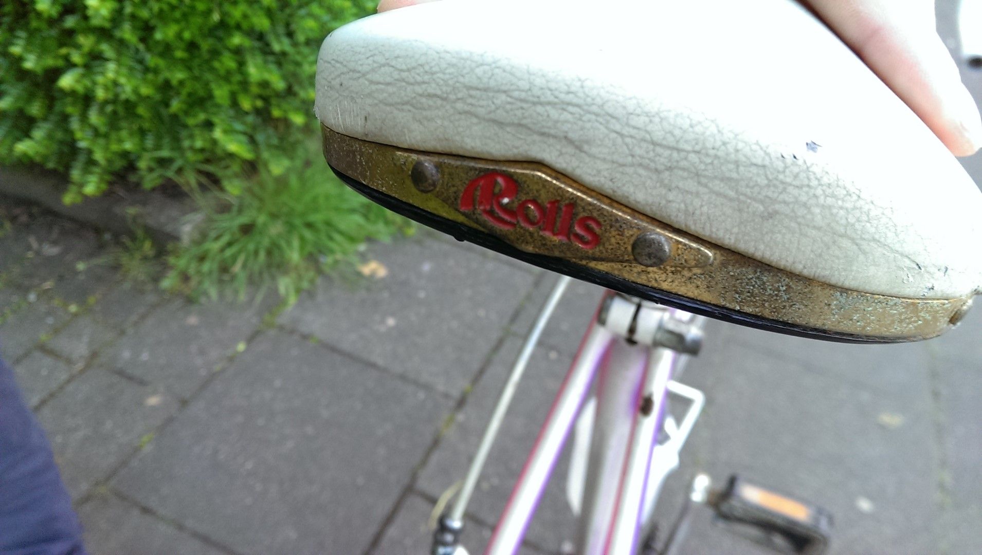

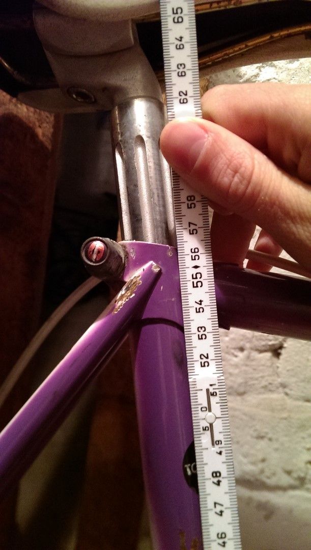

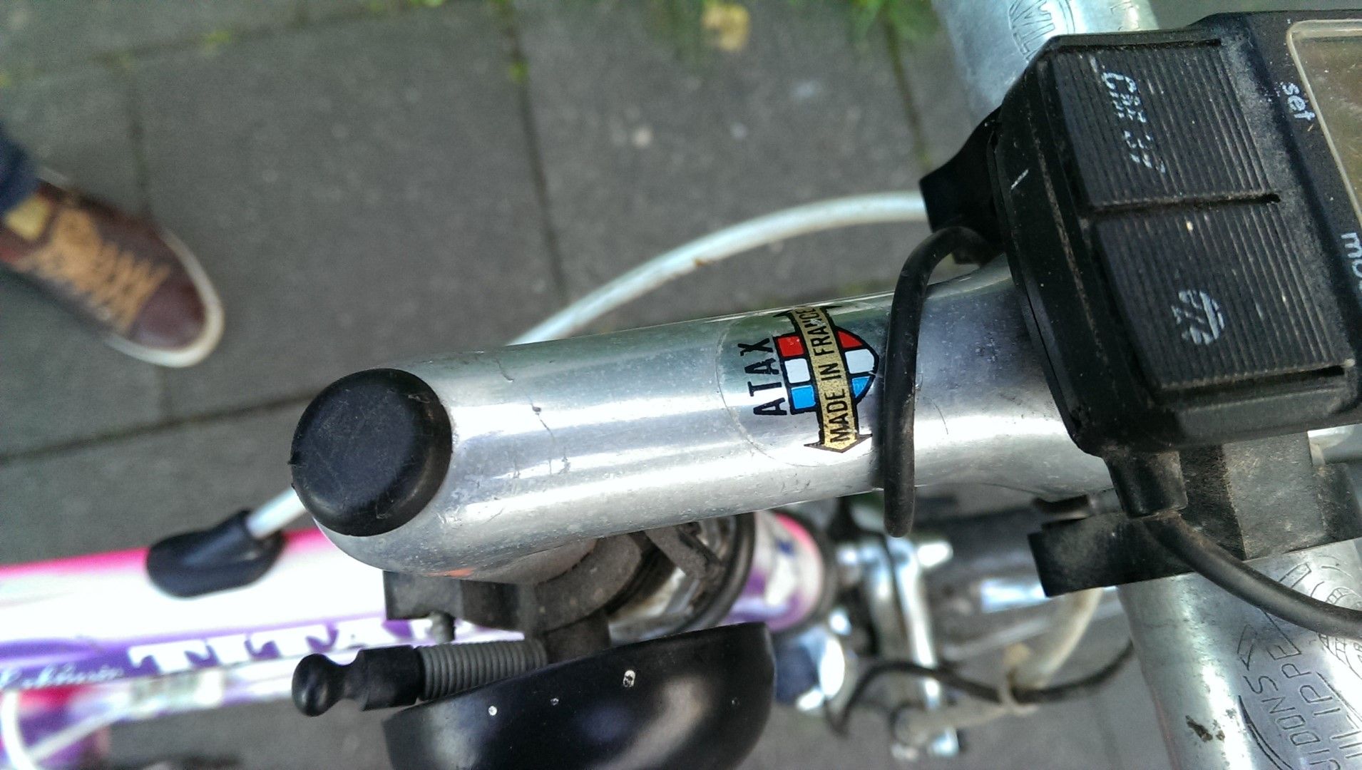

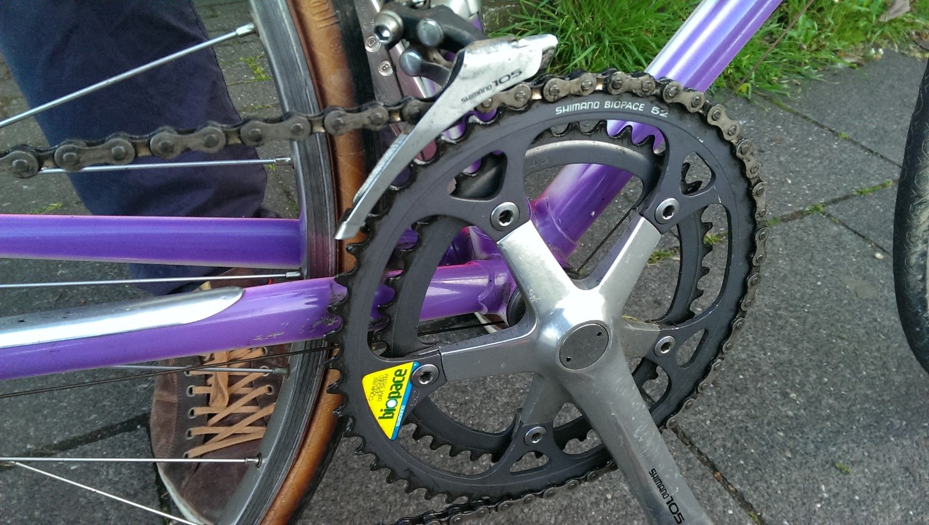

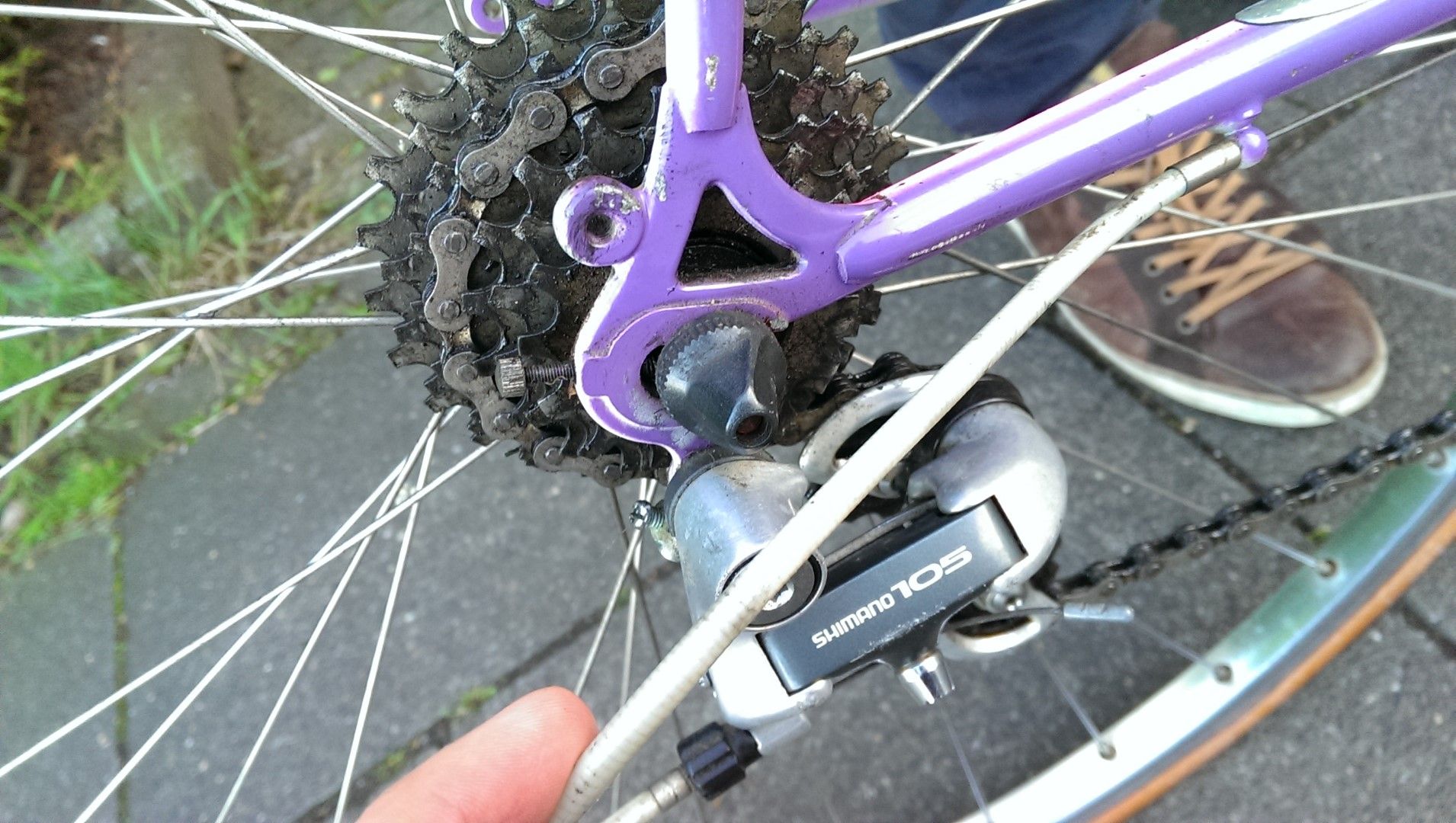

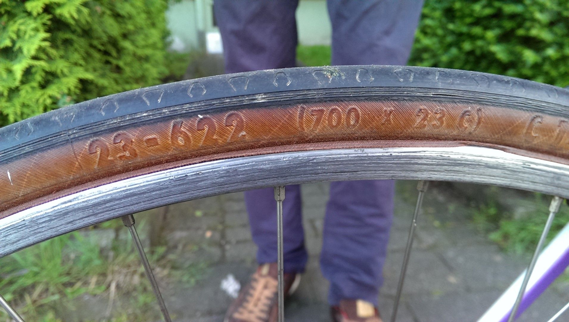

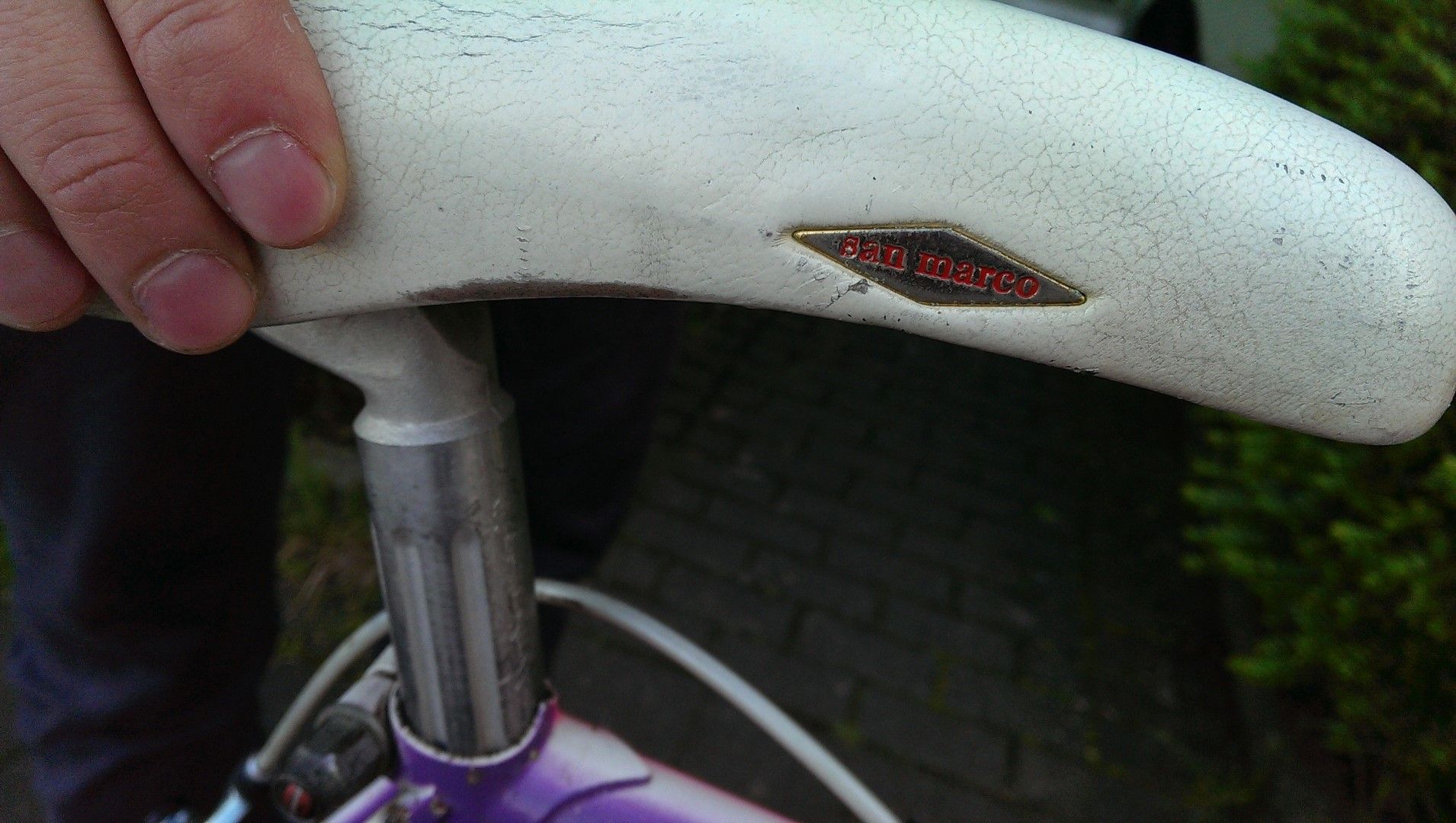

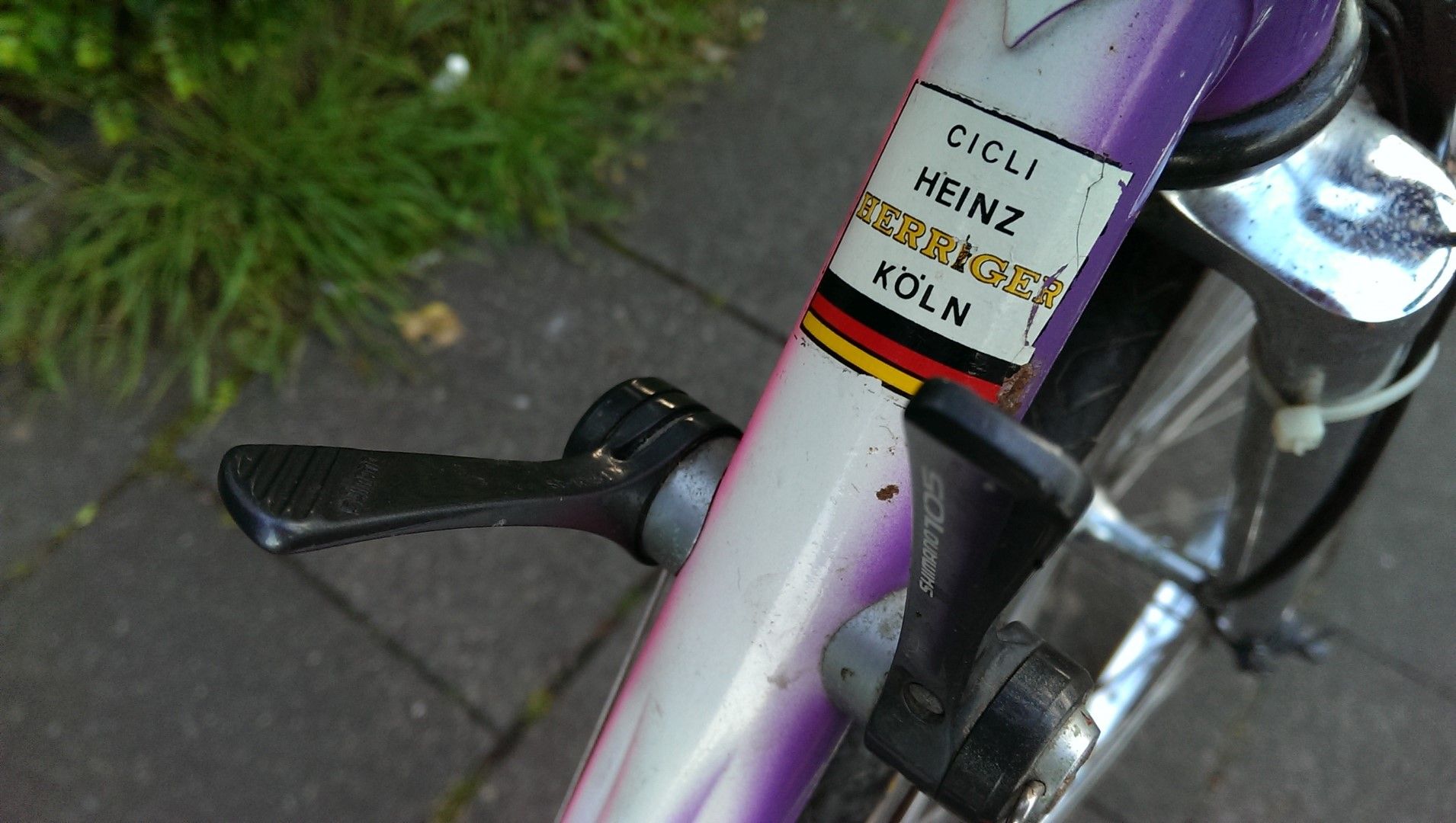

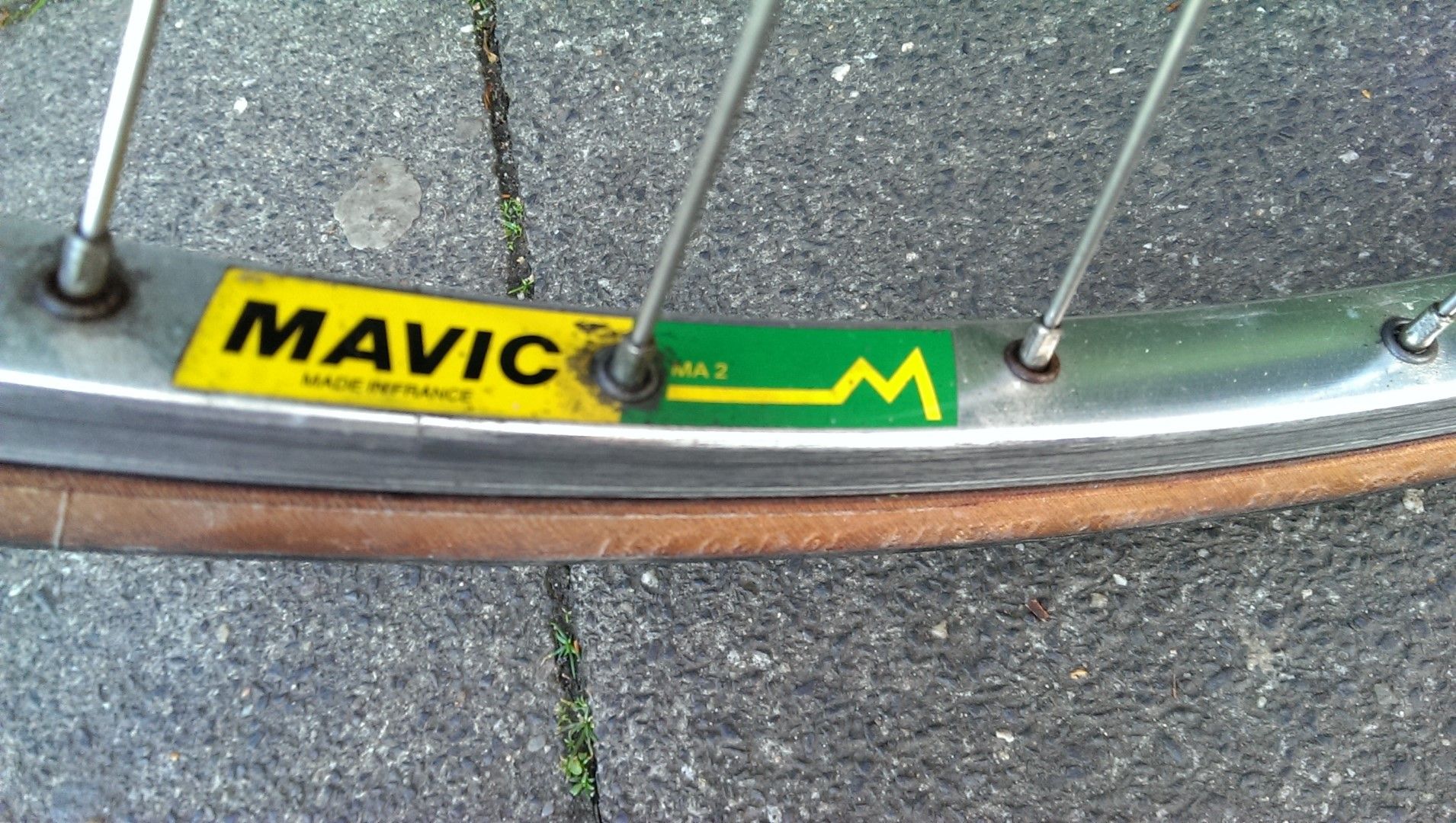

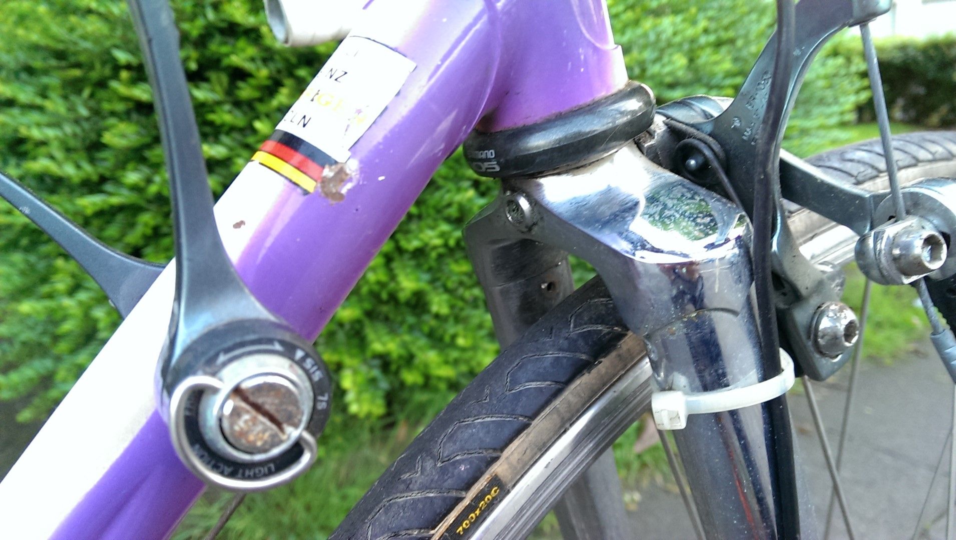

Also hab mir das titanbike heute angesehen und probegefahren, ist superleicht, RH ist gut, OR bin ich mir nicht sicher, wenn ich den lenker "normal" packe, ist's optimal, wenn ich ihn an den Hörnern packe, stauchen sich meine Arme etwas.
Habe Detailaufnahmen für euch gemacht, vielleicht könnt ihr mir jetzt mehr zum Umbau und zum Rad selber sagen..
Eine kleine Überraschung gabs doch noch, die Lackierung auf der anderen Seite
IMAG0081.jpgIMAG0083.jpgIMAG0082.jpgIMAG0084.jpgIMAG0085.jpgIMAG0087.jpgIMAG0088.jpgIMAG0089.jpgIMAG0090.jpgIMAG0092.jpg

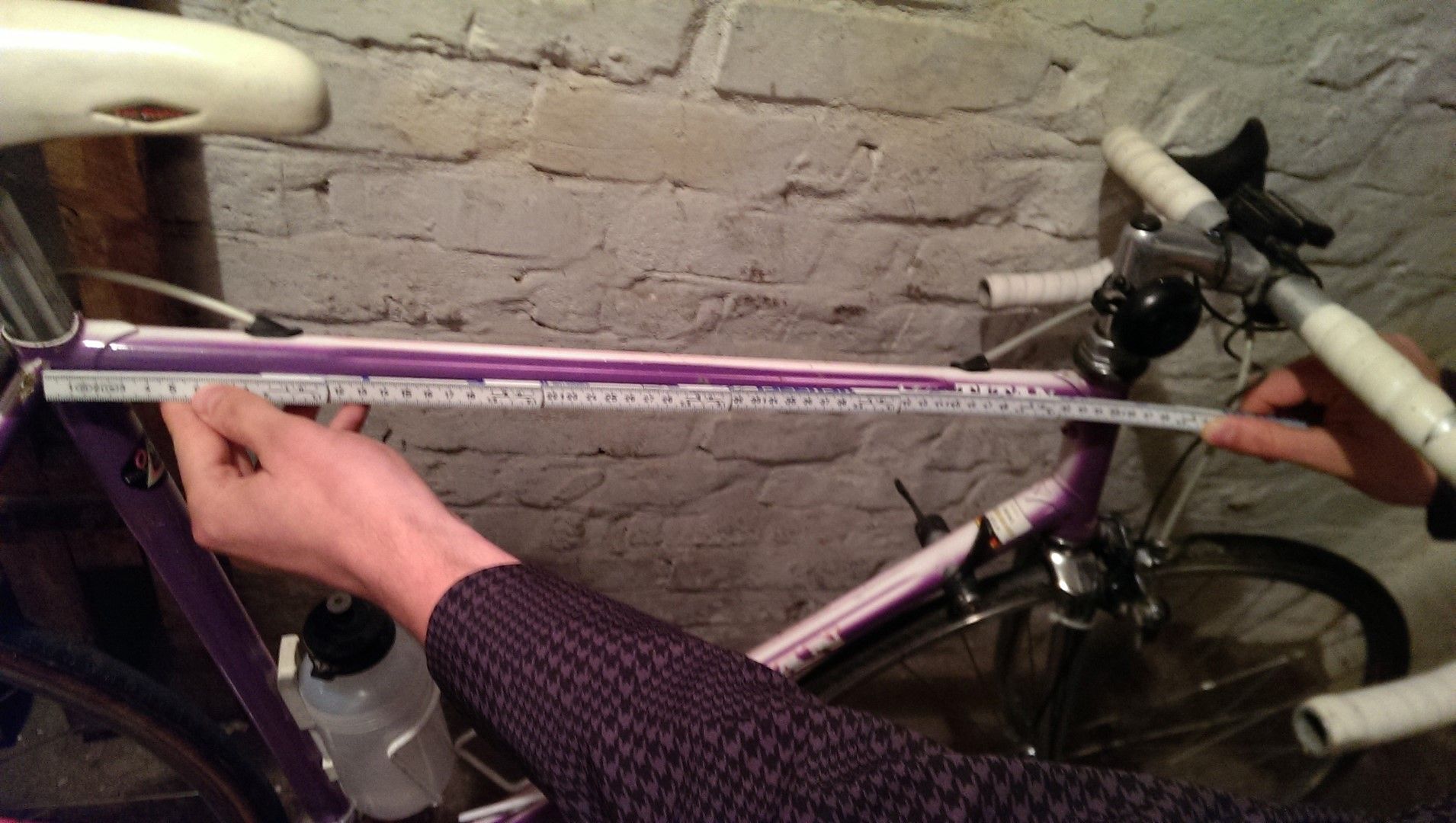

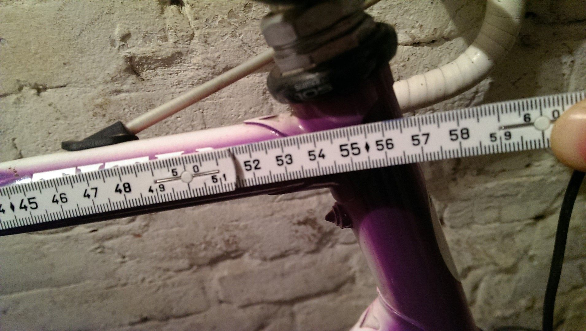

Was meinst Du mit " die Arme stauchen sich etwas. "? Wenn Du damit meinst das Du die Arme etwas anwinkeln kannst ist das völlig OK. Du sollst auf dem Rad sitzen als wenn Du " auf dem Sprung " bist, also etwas gebeugt, aber nicht wie auf einer Streckbank. Du musst das Rad voll im Griff haben und kontrollieren können.

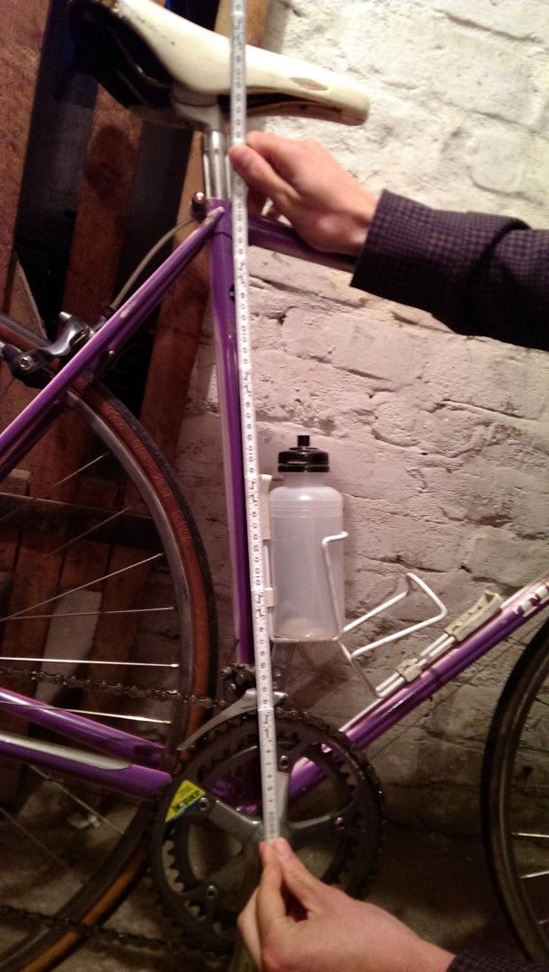

ich meine damit, dass ich die Arme etwas stauchen MUSS, wenn ich den Lenker unten packe. als ob der Rahmen ein tick zu kurz ist. was sagen denn die Maße des Oberrohrs?

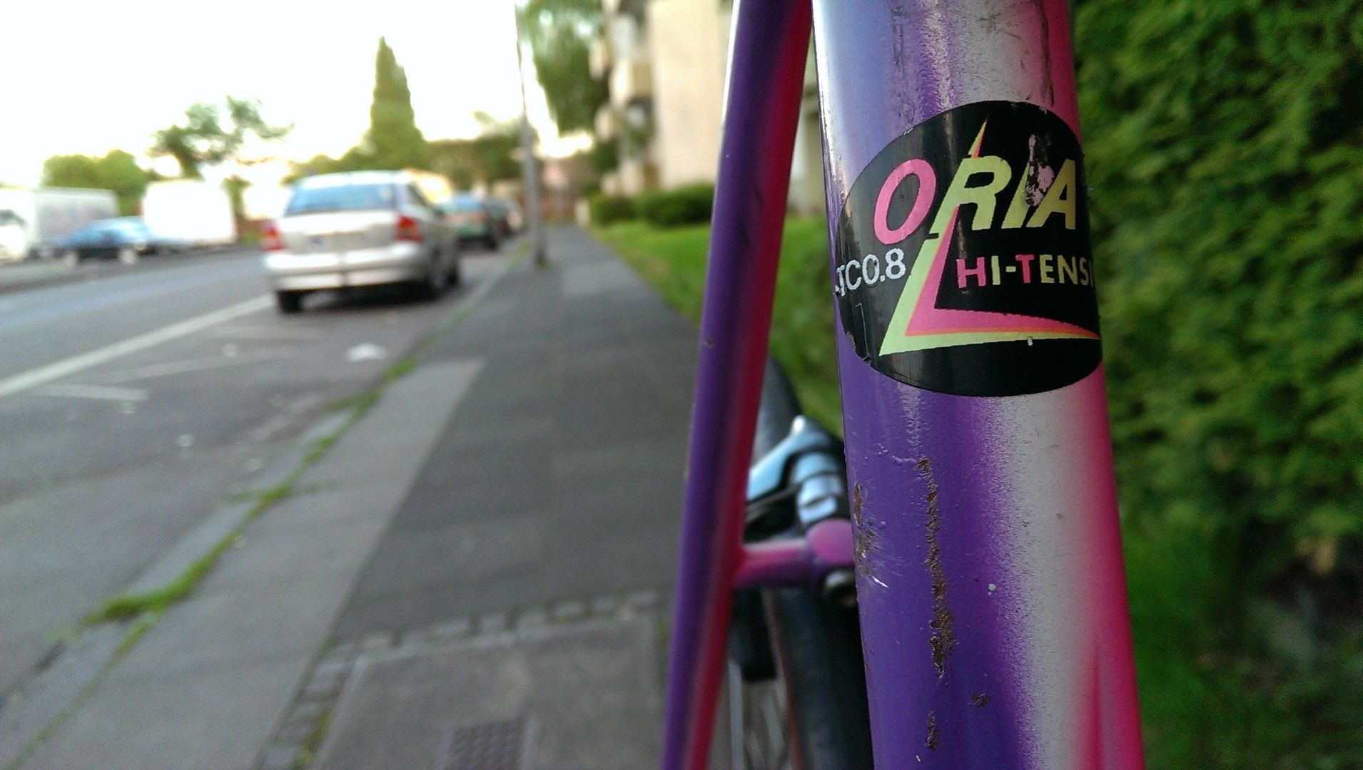

Der Rahmen ist normal Stahl oder? ORIA TC 0.8 HI-TENSION
Der Rahmen ist normal Stahl oder? ORIA TCO.8 HI-TENSION
Der Vorbau ist ja auch bis zum Limit raus gezogen. Mach den mal ein Stück runter. Das Oberrohrmaß stimmt doch mit 55cm, aber der Vorbau könnte etwas kurz sein. Miss den mal nach. Der French fit empfiehlt Dir ja nen 100er Vorbau.
oki-doki chef, wird nachgemessen und runtergemacht.
Und ansonsten, was sagt man zu dem Rahmen, ist das n billiges Kackteil oder taugt das was?
passt das fürn Fixie-Umbau, Distanzringe oder neues Hinterrad?
Für den Preis hast Du wohl das Optimum bekommen. Schön verarbeiteter Rahmen. Der Lack scheint einige Macken zu haben, aber sonst.........schönes Teil. Nur die Farbe, insbesondere den Gag mit den zwei Seiten, find ich nicht so toll.
Was den Fixi Umbau angeht, da fragst Du den falschen. Hab ich keinen Plan von. Lass den Rahmen aber bitte heile, nicht das Schaltauge absäbeln!
Fixie umbau = Fixie hinterrad kaufen :) nix mit spacern oder so ^^
+ Dicke kette, neues Kettenblatt :)

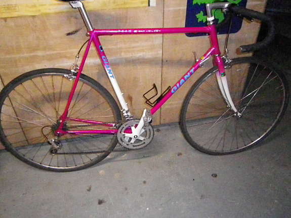

Kandidat 5: Giant Team Rennra
Rahmengröße müsste Oberrohr 56 Sattelrohr 56, Kurbel: Shimano RX100 52/42 Schaltwerk: Shimano Golden arrow Umwerfer: Shimano Golden arrow Kranz: 7fach Shimano (Neu / wenige km gefahren) Laufräder: Auf Naben steht Maillard. Felgen weiß ich nicht. Laufen für mein Empfinden sehr weich und haben gute Rolleigenschaften. Bremsen: Profex (Neuteile) 290€

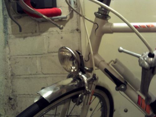

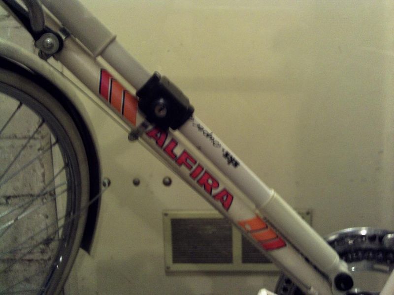

Kandidat 7: Alfira
rahmenhöhe 55 cm 130€

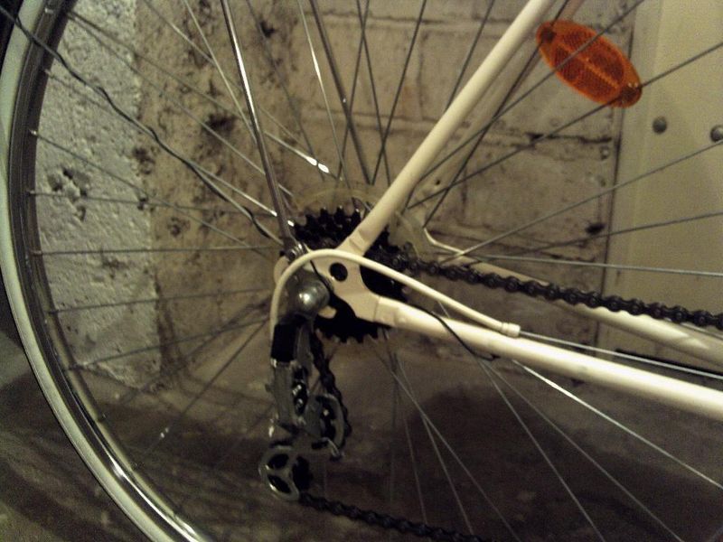

Kein Rost und eine solide Ausstattung wie etwa Miche Bremshebel, Shimano 600 Naben, Shimano 105 Bremsen neuerer Bauart, San Marco Rolls Sattel, 3TTT Vorbau. Rh58 275€

Spacer machen daraus kein fixie, ob du jetzt die ritzel wegmachst... oder die kette einfach nur auf einem liegen lässt, ist ja letztendlich sch... egal :) FIX! ist es dadurch ja nicht, ich glaube du hast noch nie auf nem starrgang rad gesessen oder? :D
Naja, ich benutz 1 1/8 zoll ketten, das ist dicker als so n mini schaltungs kettenblatt :)
Hm, nummero 8 ist aber kein starrgang gerät ne shimano 600 nabe klingt nicht nach bahnnabe!

Die Ausstattungen der Räder ist doch wumpe. Den Antrieb erwendest Du doch eh nicht. Also konzentriere Dich vornehmlich auf den Rahmen. Interessant sind Rohrsatz, Muffen und Verarbeitung. Nur " gemuffter Stahlrahmen " sagt nicht viel. Das geht von " Wasserrohr " bis doppelt konifiziert und sehr leicht.

Hm, ich dachte das läuft auch mit Spacern, wie der das hier macht:
Ja bei dicken Ketten muss ein anderes her, verstehe..
