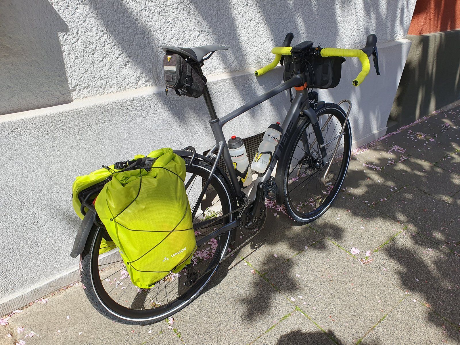

Habe jetzt auch ein Nuroad Race FE, nachdem mein bisheriges Reiserad (ein Rose Cross Randonneur) geklaut wurde.
Habe 4 Monate auf das Rad gewartet und es dann auf meine Bedürfnisse hin optimert.
Totale Fehlkonstruktion an nem Reiserad ist m.E. die Lampe: wie kann man auf die Idee kommen, eine Lampe an den Lenker zu schrauben?! Da gehört eine Lenkertasche hin. Und diese Lampe lässt sich nicht umbauen. Doch. Aber erfordert einiges an Bastelei. Ansonsten ein wirklich schönes Rad mit gelungener Geometrie.
Sitzposition ist top (Größe L bei 190/82er Schrittlänge), ich traue dem Hinterrad nicht ganz, der Radstand ist zu kurz, dass ich mit der Fußspitze eingeklickt beim Lenken an das Vorderrad komme - muss ich die Schutzblechstreben nochmal kürzen, wird aber echt knapp.
Sonst passt alles!

Tauschliste:
Lenker: Cube Gravel 46 cm gerade gegen Ritchey WCS Venture max 46 cm/6°
Vorbau Cube 100 mm gegen Syntace F109 90 mm
Bartape: Cube (das war gut, ließ sich aber nicht zerstörungfrei demontieren) gegen Lizard Skins 2,5 mm
Reifen: Schwalbe G-One allround 40 mm gegen Conti Top Touring 37 mm (die sind jeweils 130 g schwerer, haben aber ein sensationelles Fahrverhalten und extrem geringen Verschleiß)
Schläuche Noname gegen Schwalbe extralight
Bremsscheiben: Shimano fabrikneuer Schrott gegen Shimano XT/Ultegra 160 mm
Kassette 105 gegen Ultegra (die hatte ich noch im Keller, die 105 ist ok und nur 30 g schwerer)
Sattel: Billigsattel von Cube gegen Aliante R3
Sattelstütze: Billigstütze Cube gegen Rose Carbon mit 185 g
Klingel: Knog gegen kleine Schelle
zusätzlich montiert:
Flaschenhalter: 2x Vico Carbon
Schloss Abus Bordo light mit Halter
Gepäckträger vorne: Tubus Tara Edelstahl
Pedale Shimano PD-EH 500 Kombipedale
Gesamtgewicht fahrfertig mit allen festmontierten Teilen: 12,56 kg

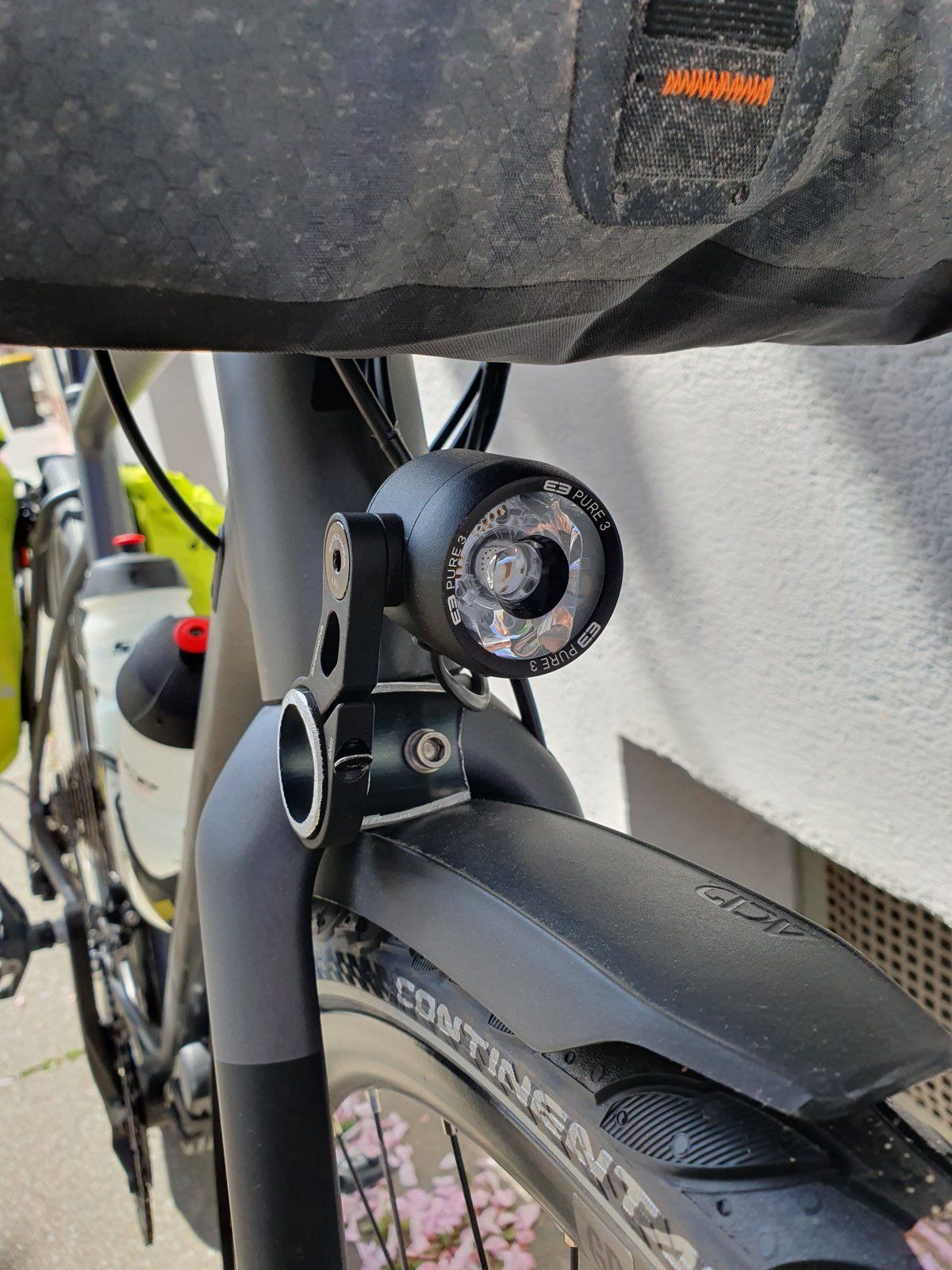

das Lampenproblem habe ich gelöst, indem ich aus dem Mittelteil eines alten OS-Lenkers einen Adapter gebastet habe.

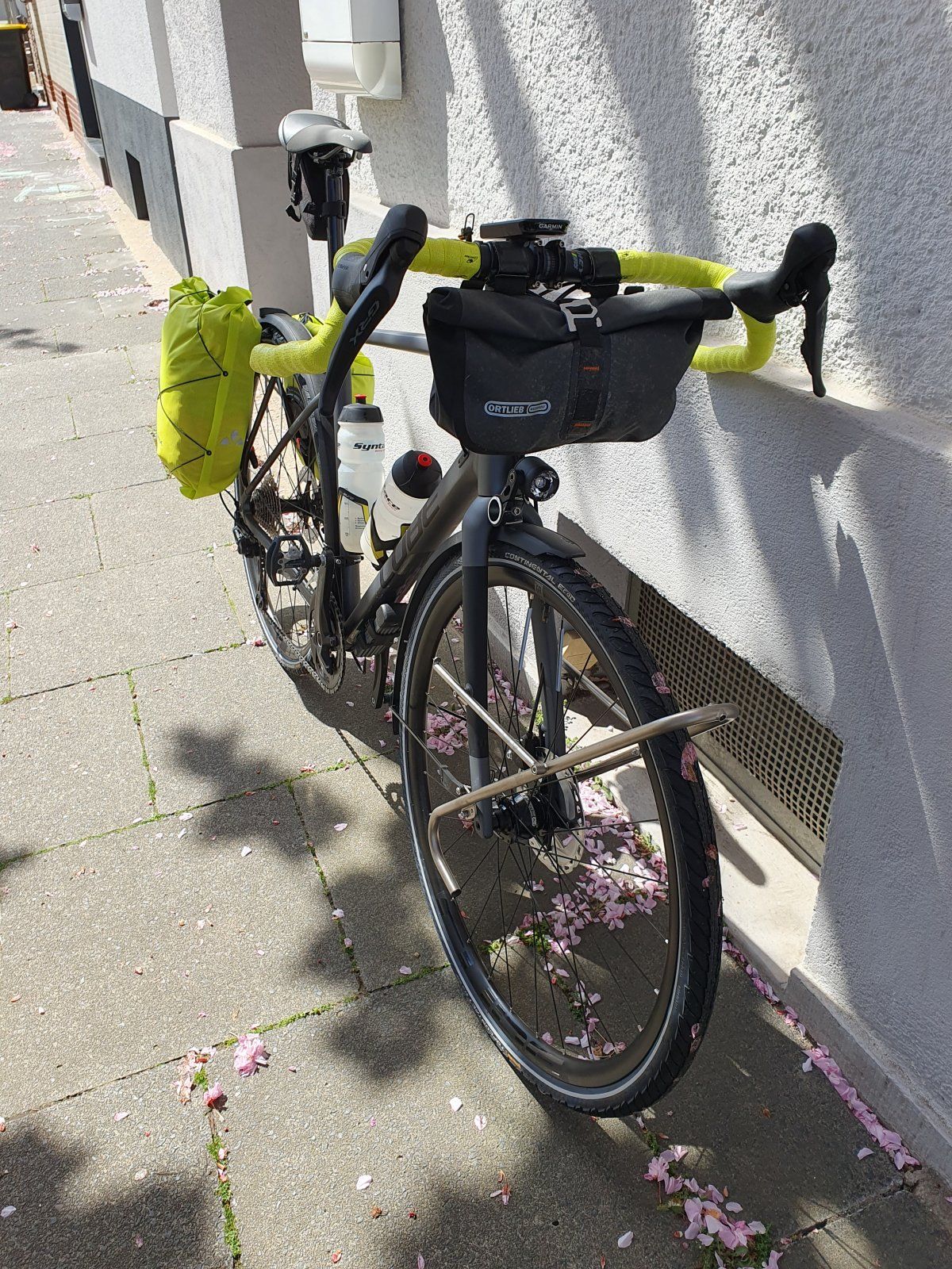

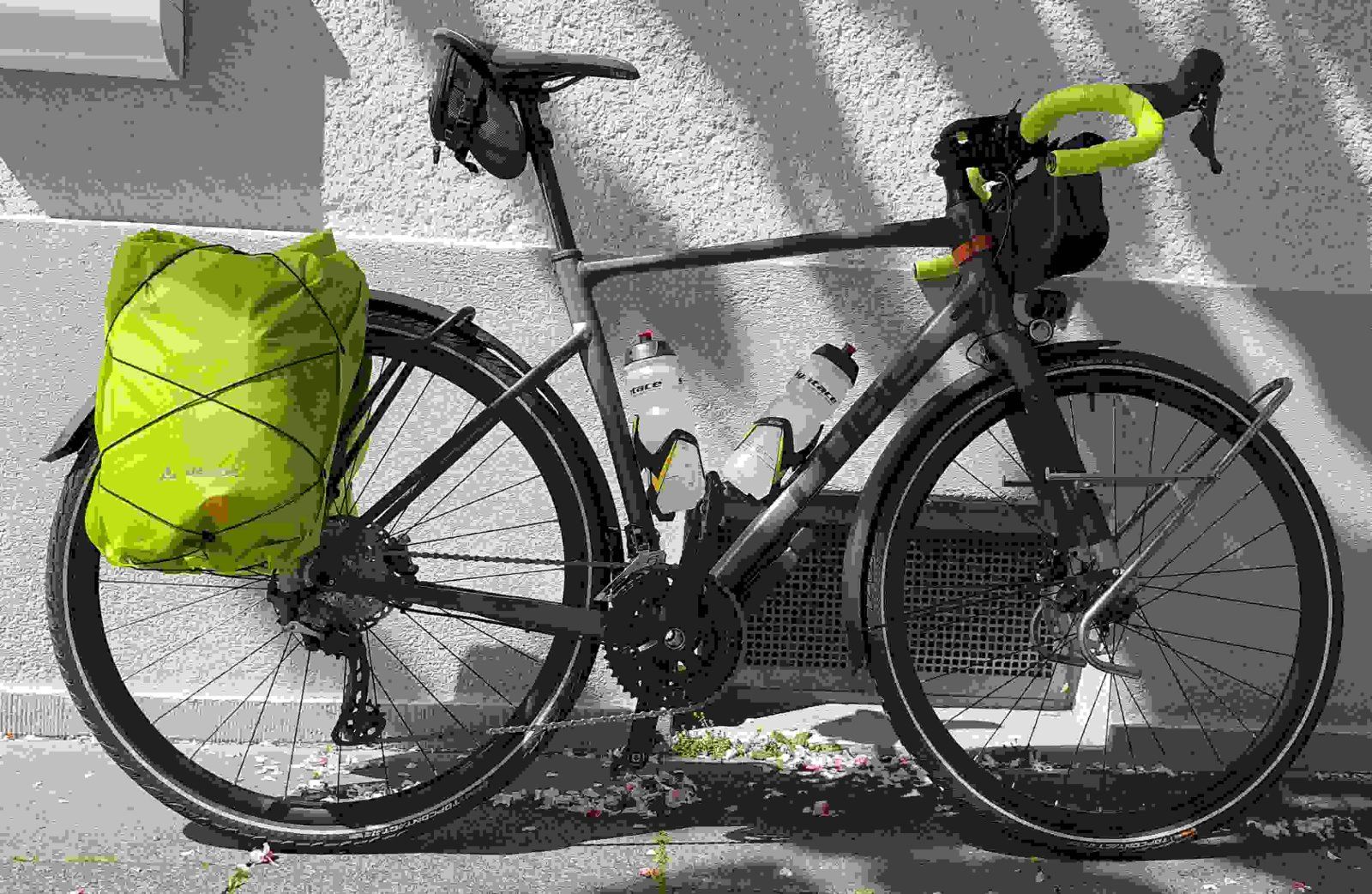

Sonst passt alles!

Tauschliste:
Die Lampe ist extra oben, weil am Lenker meist eine dicke Rolle montiert wird und die hängt dann vor der Lampe, wenn sie unten montiert ist. Du hast ja nur die Ortlieb Zusatztasche zur Rolle dran, da geht es noch, jedoch nicht mehr mit der großen Lenkerrolle.
Du kriegst bei Supernova einen ganz normalen Bügel im Zubehör für die Pure Lampe zum montieren an der Gabel. Meine ist auch unten und das hält einwandfrei.
Es gibt für die Lenker-Lampe keinen Bügel für unten, sondern nur eine Umbaumöglichkeit für die normale Lampe, um diese oben zu montieren.
Bei mir kommt aber ne richtige Lenkertasche dran, also mit Klickfix-Adapter und Kartenfach oben drauf. Da lässt sich eine Lenkerlampe nicht mit kombinieren. Mit der auf den Bildern montierten kleinen Ortlieb-Tasche resp. der Ortlieb-Rolle + Tasche wäre es vermutlich machbar, aber auf mehrwöchigen Touren will ich auf die große stabile Lenkertasche mit Schnellverschluss nicht verzichten. Da hat man viel mehr im direkten Zugriff und kann die Tasche z.B. bei einer Besichtigung einfach mitnehmen und hat Wertsachen und Fotoapparat etc. direkt dabei.
