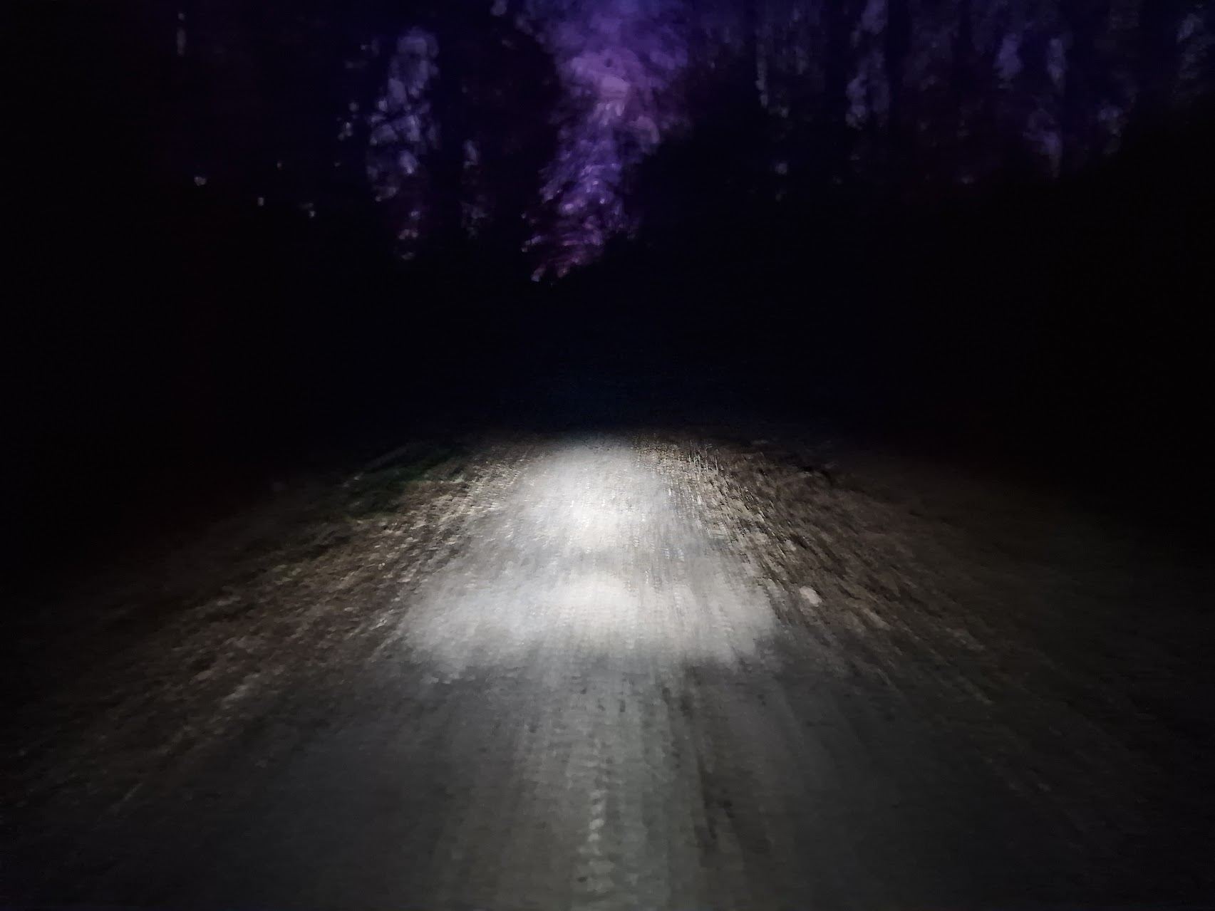

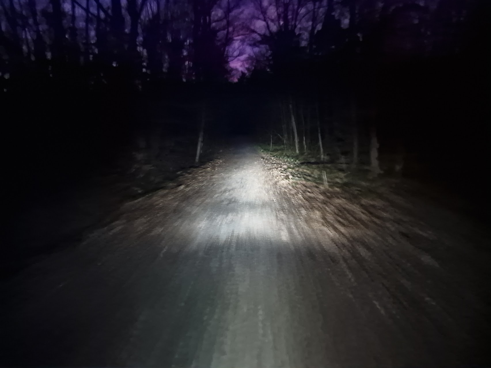

Heute war endlich mal kein Frost und ich konnte die Lampe testen. Am Anfang, als es noch ziemlich hell war, dachte, die Lampe würde nicht richtig funktionieren, weil ich nur ein komischer Fleck auf dem Boden zu sehen war. Das änderte sich aber, als es dunkel wurde. Die Lampe macht schon gut Licht, sodass man auch bei Dunkelheit, schnell im Wald fahren kann. Kein vergleich zu dem E3 Teelicht, mit dem das Cube am Werk kam. Wo Licht ist, ist aber leider auch Schatten. In Anbetracht des hohen UVP., hätte ich schon eine homogenere Ausleuchtung erwartet. Das Licht ist schon irgendwie fleckig.
Heute war endlich mal kein Frost und ich konnte die Lampe testen. Am Anfang, als es noch ziemlich hell war, dachte, die Lampe würde nicht richtig funktionieren, weil ich nur ein komischer Fleck auf dem Boden zu sehen war. Das änderte sich aber, als es dunkel wurde. Die Lampe macht schon gut Licht, sodass man auch bei Dunkelheit, schnell im Wald fahren kann. Kein vergleich zu dem E3 Teelicht, mit dem das Cube am Werk kam. Wo Licht ist, ist aber leider auch Schatten. In Anbetracht des hohen UVP., hätte ich schon eine homogenere Ausleuchtung erwartet. Das Licht ist schon irgendwie fleckig.Anhang anzeigen 1553161
Das würde ich auch so unterschreiben, an die super Leuchtkraftverteilung der Lupine Akkulampen kommt die Supernova nicht ran. Ich würde das Leuchtbild aber eher als optimierbar und nicht als schlecht bezeichnen.
Ein weiteres Thema ist das der Markt aktuell einfach nichts besseres her gibt. Es gibt nichts besseres was für Geld am Markt kaufbar wäre. Vielleicht ziehen da bald andere Hersteller nach. Vor allem das gute Fernlicht ist das was die Lampe in meinen Augen wirklich auszeichnet. Aber klar ist auch, wenn man z.B. nur in der Stadt fährt, dann spielt eben dieser Punkt auch keine Rolle.
Das würde ich auch so unterschreiben, an die super Leuchtkraftverteilung der Lupine Akkulampen kommt die Supernova nicht ran. Ich würde das Leuchtbild aber eher als optimierbar und als schlecht bezeichnen.

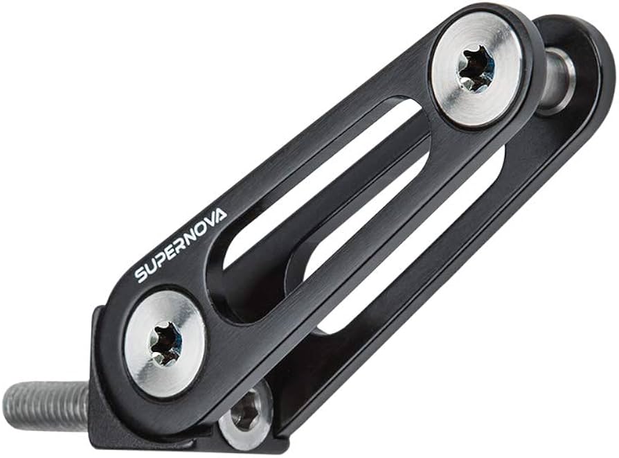

Soweit so verständlich. Ich würde aber versuchen die Lampe, z.b. mit entsprechender Halterung/Verlängerung auch von dort unten etwas nach oben zu bringen. Denn von unten verschattet das Vorderrad schon deutlich den direkt überrollten Nahbereich. Ich fahre die Supernova sehr gerne am Lenker, habe aber auch keine Vorbaufederung, kann mir vorstellen das das nervös wirkt.
Ja, das ist sehr nervös. Im Prinzip wird auch jetzt schon das Rad verschattet. Das Licht wirft ja einen Kegel direkt nach unten. Ich kann mir nicht vorstellen, das es mit diesem Halter rein Problem ist.
Ich denke das geht in jedem Fall in die richtige richtung. Ich würde es direkt vertikal nach oben stellen. Ich habe an einem anderen Rad (nicht Nuroad) eine ähnliche Lösung und habe mir dort mittels 3D-Druck noch eine weitere Verlängerung nach oben gedruckt, wahrscheinlich nur 30mm lang, um die verschattung durch das Vorderrad zu reduzieren. Aber desto höher man kommt umso mehr macht das beim Licht vorm Vorderrad aus.
