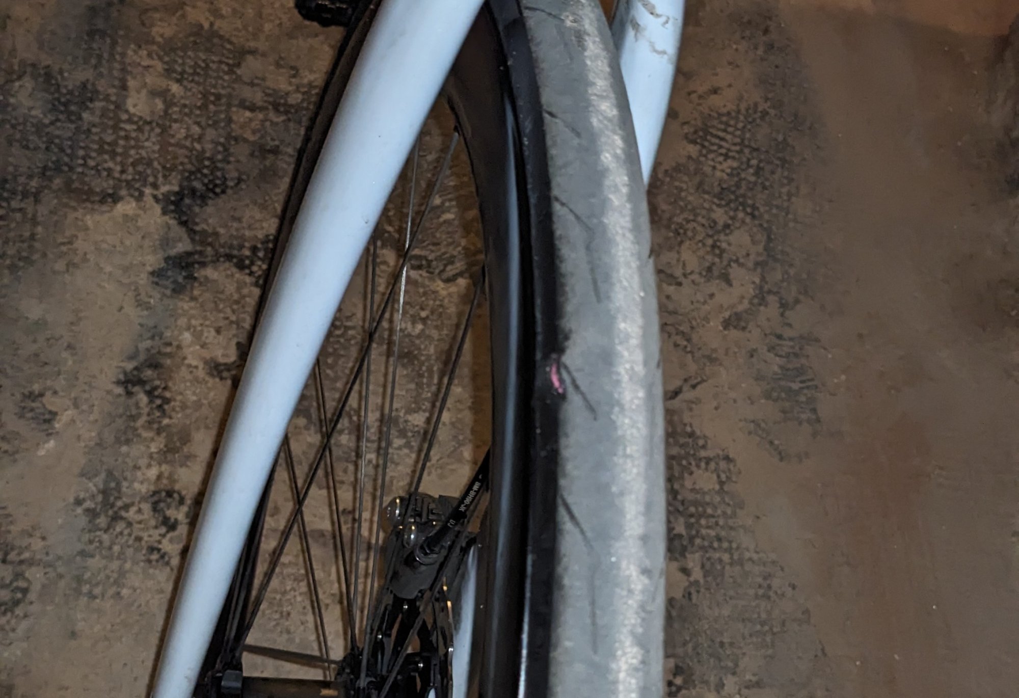

Wo es gerade ums Flicken geht. Lohnt es sich aus eurer Sicht hier noch oder ist das Loch zu groß? Das Pinke ist der TPU Schlauch, mit dem ich dann noch nach Hause gekommen bin. Der Reifen ist direkt auf der ersten Ausfahrt von einer unachtsamen anderen Fahrerin beschädigt worden...

Würde es mir einm TT13 flicken und probieren. Kann sein, dass das mit dem Riss nicht so gut geht - es kann aber auch gut funktionieren. Habe schon größere (aber Runde) Löcher geflickt, weil ich neugierig war, was geht. Bin diese Reifen dann letztlich mit gutem Gefühl bis zum regulären Ende gefahren.
Versuch macht kluch :)
