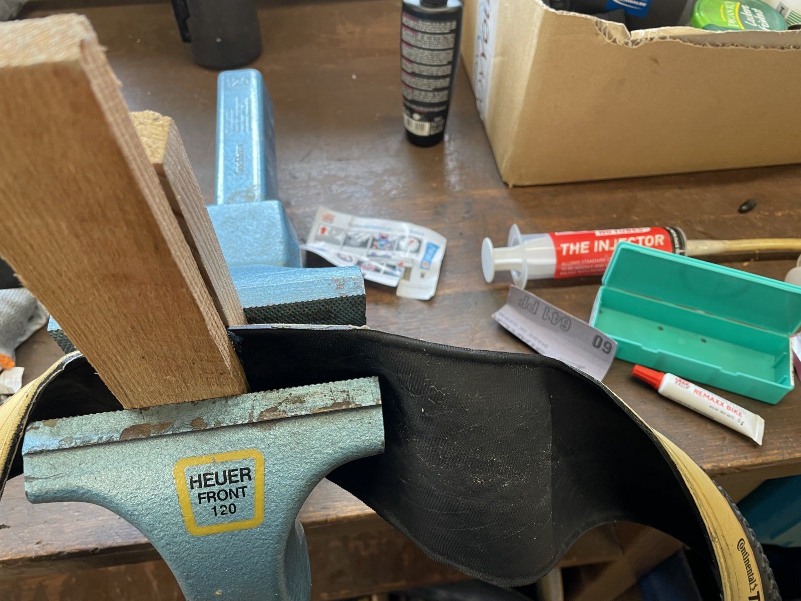

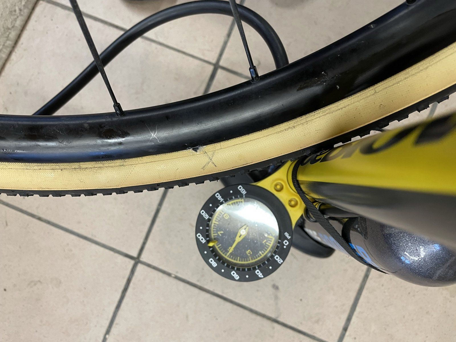

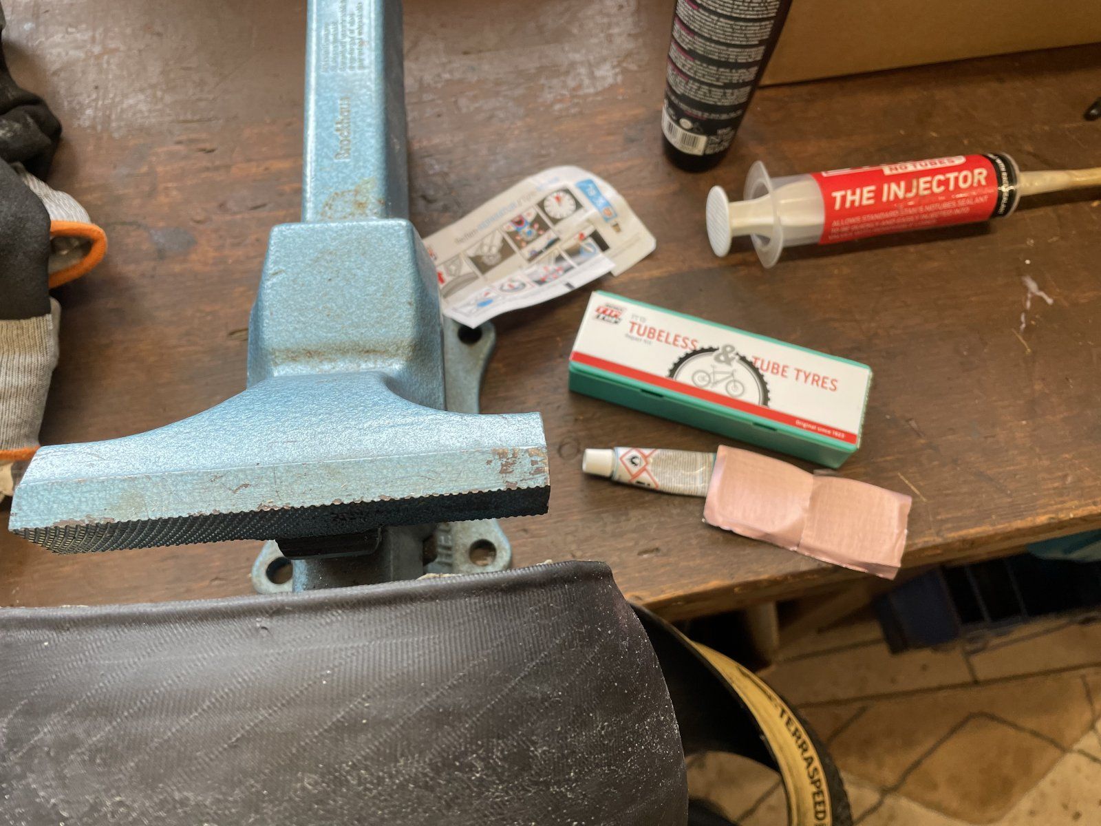

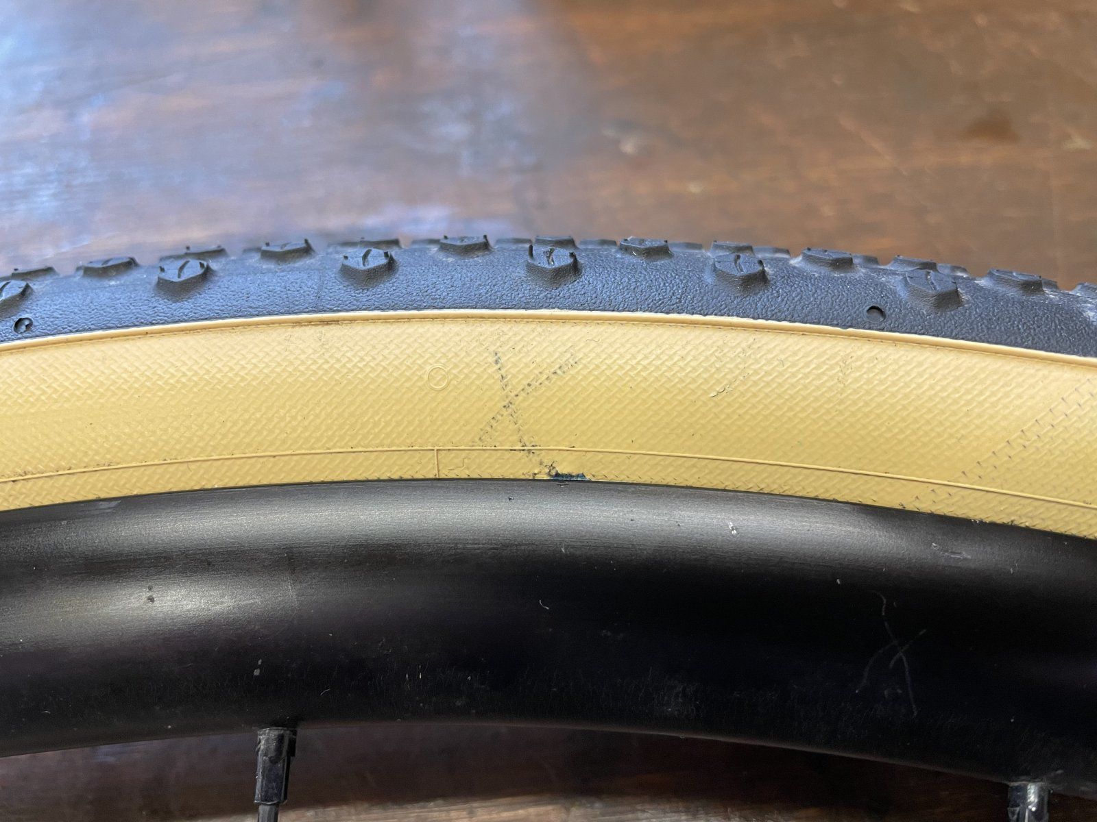

Ich hab leider mit der Felge hart aufgesetzt und der Reifen hat was abbekommen. Unterwegs hat die Milch nur 2bar abgedichtet und mit der Wurst scheint es zu halten. Ist aber auch eine blöde Stelle.

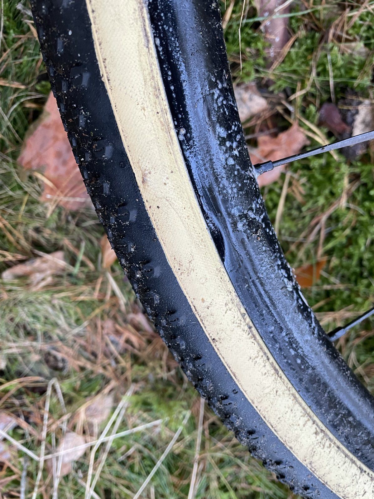

Ist eine gefährliche Jahreszeit, wenn vieles durch das frische Laub verdeckt wird. Hatte auch schon den einen oder anderen Volltreffer, aber bisher ohne Beulen in der Felge. Fahre aber generell so wenig Luft (1,5/1,7 mit 35mm Reifen), das ich leichtes Aufsetzen einpreise.
Probleme hatte ich als ich noch mit Felgenbremse und dadurch schmaleren (18C) Felgen gefahren bin, Von den R460 hab ich so drei Stück vernichtet,. Wenn die Bremsflanke ne Beule hat kann man die ja ich nicht weiter fahren, Reifen hatten bei mir nie was mitbekommen und interessanterweise hab es bei mir nicht mal Luftverlust.
Bei Tubeless wird immer so getan, als ob man den Luftdruck weit absenken kann. Klar, Snakebite gibt’s nich mehr, dafür bekommt die Felge öfters was ab. Hab mir jetzt schon bei zwei Felgen ne kleine Acht reingehauen.
