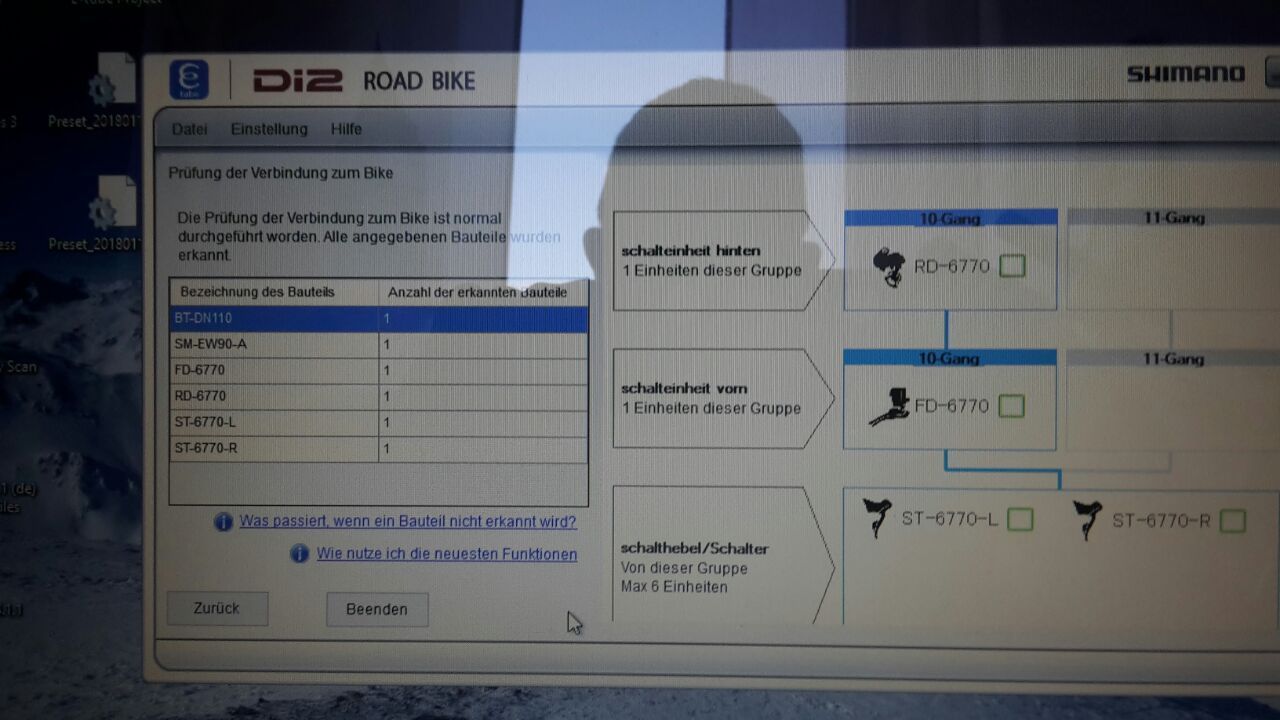

Mit der DI2 6770 (10-fach) funktioniert synchronized shifting definitiv nicht (siehe oben, selbst getestet).
Ich habe mittlerweile auf 11-fach umgestellt (DI2 6870) und bin vom Synchroshift sehr angetan, Ich wollte die 10fach Kurbel weiter fahren und habe bei der Umbau Aktion entdeckt, dass das große Kettenblatt Haifisch Zähne hat:eek: (nach weniger als 10K km), also noch in eine 11-fach Kurbel investiert. Insgesamt ein teurer Spaß aber was ist schon rational am RR Fahren.:p:D

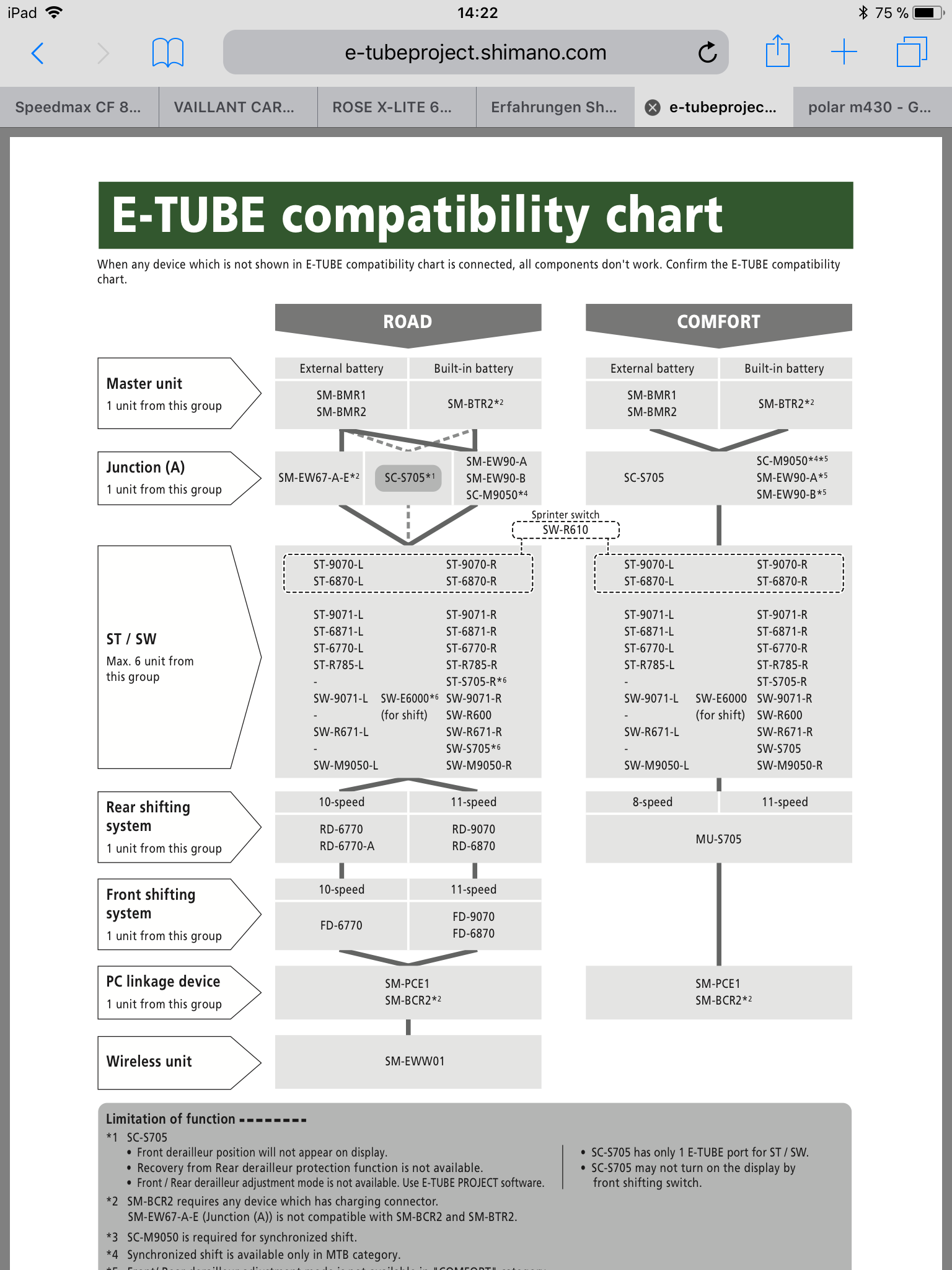

Hallo Forum,
wir versuchen gerade bei meinem Kumpel Synchroshift zu installieren. Der neue
Akku wurde schon verbaut und Installiert! Komponenten sind eigentlich kompatibel!
Warum kommt dann immer diese Fehlermeldung?
Gruß Sven
Herr_E hat das doch wohl auch schonmal versucht mit der 6770 &Synchroshift aber es ist ihm nicht gelungen. Scheint wohl nicht kompatibel zu sein.
Also bei mir musste ich den Akutalisierungsvorgang manuell anstoßen. Ob Updates erforderlich sind, wird Dir in etube angezeigt. Die sind gelb markiert. Vielleicht hilft Dir mein Video weiter. Ab 2:20 aktualisiere ich meine Komponenten:
Ich habe aber die 6870. Weiß also nicht, ob das bei der 6770 funktioniert.
