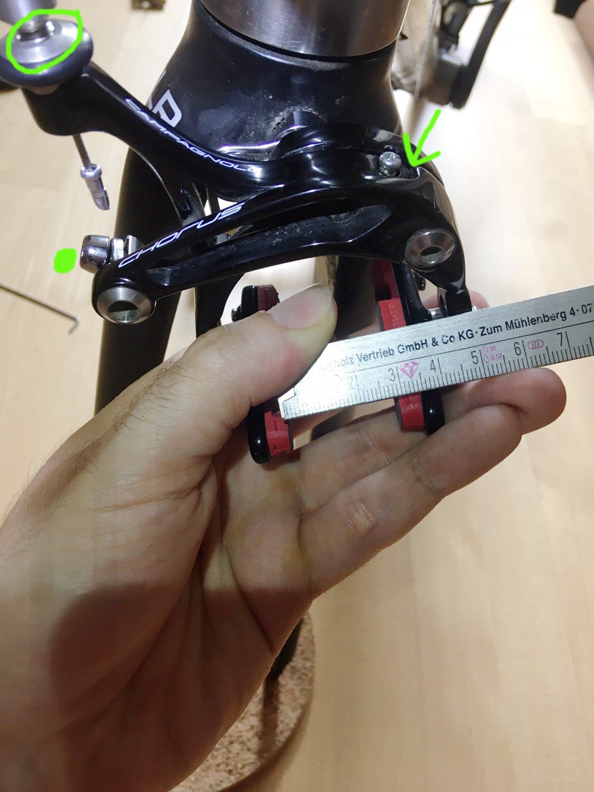

Eure Faszination mit dem Bremszug ist echt beeindruckend :D Der Zug klemmt am eingezeichneten grünen Punkt (Bild). Er ist hier also komplett gelöst. Ich hab ihn nur nicht komplett aus der Bremse rausgefädelt (Kreis), weil ich mir eine neue Quetschhülse sparen wollte. Wenn aber jemand wirklich überzeugt ist, dass die Bremse durch Vorhandensein des Zugs im Bereich "Kreis" zum schließen gebracht wird, und ich nochmal einen Hinweis "löse den Bremszug" bekomme, mach ich mir die Mühe, und fädel das komplett raus, und mach ein neues Bild...... der didaktische Wert für die Mitleser ist mir dann die Quetschhülse wert ;)
deine Bemse öffnet vorne nicht komplett
Danke, das vermute ich ja irgendwie auch auch, deswegen sind wir ja hier auf Ursachensuche :D
Wo ist denn den begrenzende Faktor an der Bremse, das sie nicht weiter ausgeht? Vielleicht ist da ein interner Abschlag, den man noch etwas weg feilen kann?

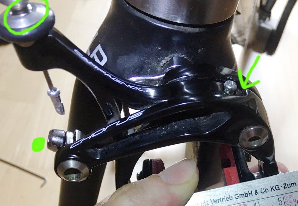

Da der Anschlag befindet sich beim eingezeichneten Pfeil (Bild). Der Spalt wird am Pfeil größer, wenn die Bremse geschlossen wird (ist hier also komplett zu -> Bremse offen). Aber das ist denke ich, durch die Bauweise der Bremse vorgegeben. Sieht übrigens vorne wie hinten exakt gleich aus, der Spalt. Um da was abzufeilen müsste ich die Bremse wohl komplett auseinander nehmen und die Bremsarme von einander trennen, um an das Innenleben zu kommen, aber ich würde mir bei einer brandneuen Bremse (300 km gefahren) eigentlich gern Rumgefeile ersparen... vor allem da ich nicht weiß, ob ich damit irgendwelche sicherheitsrelevanten Konstruktionsmerkmale zerstöre. So eine Vorderradbremse ist ja doch ein recht sicherheitsrelevantes Bauteil :(
Warum drehst du denn die Anschlagschraube ( die neben dem rechten grünen Pfeil ) nicht mal raus ?
Die bestimmt doch die Zangenöffnung .
Das versteht echt keiner hier .

Hab ich ja, das hatte mir ja ca. 1-2 mm Spielraum gebracht (siehe mein Post #7 in diesem Thread). ich hatte sie sogar komplett draussen, und hab sie jetzt nur so weit wieder reingedreht, dass ich sie nicht verliere. Sie greift noch nicht. Wenn ihr mir das aber nicht glaubt, kann ich auch gerne nochmal ein Bild komplett ohne die Schraube machen...
Dreh mal die Schraube oben weiter raus und stelle dann die Bremse neu mittig
Genau dieses Vorgehen hat mir die oben erwähnten 1-2 mm gebracht. Die Bremse steht jetzt exakt mittig.
