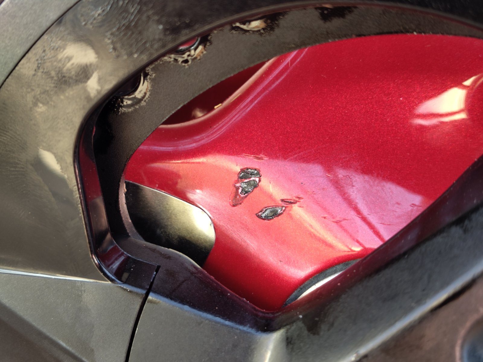

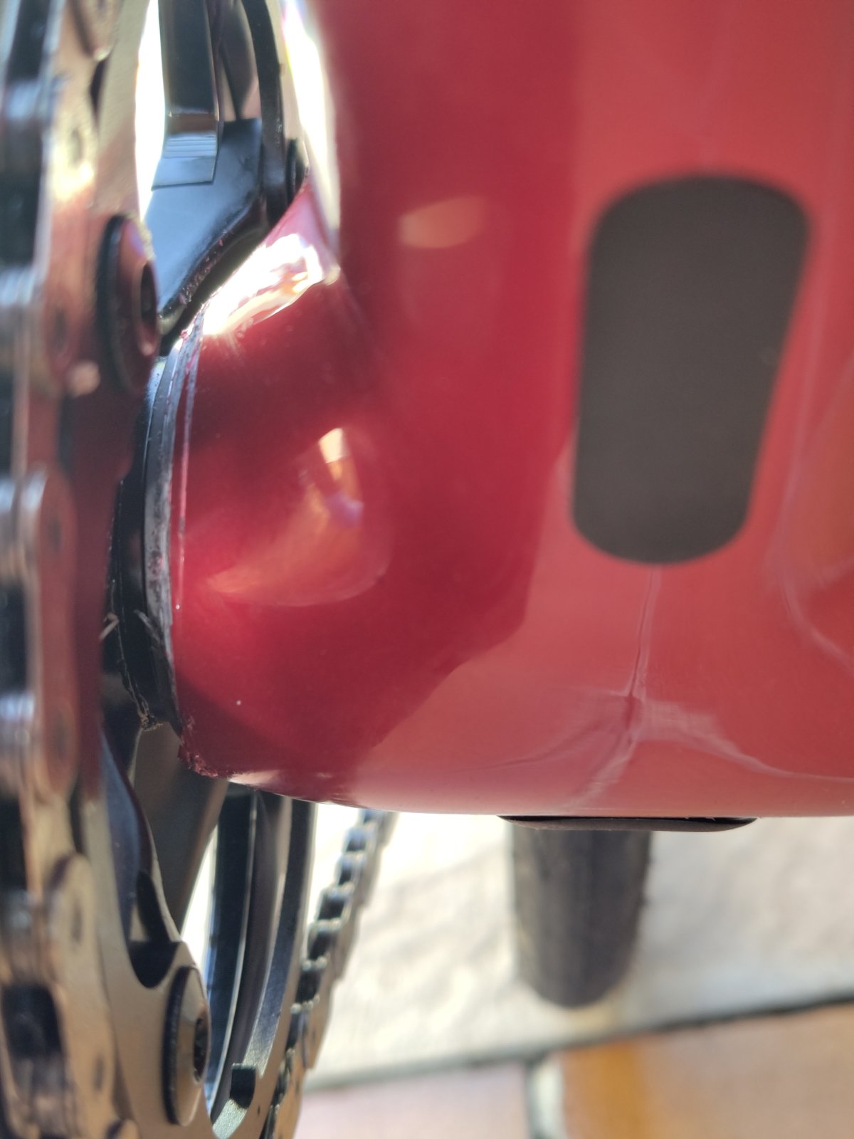

Drei Canyon Fahrräder habe ich bereits (Nerve AL, Stoic, ein Pathlite:ON für die Frau und den Kinderanhänger) und war immer super glücklich bei simplen Touren oder auch einer Alpencross. Nun wollte ich neue Wege wagen und mir ein Rennrad kaufen - Carbon sollte es nun sein. Geworden ist es ein Ultimate CF SL 7 AXS. Super glücklich dass es heute am Samstag schon kam und nicht wie angekündigt "erst" am Montag habe ich in Ruhe alles aufgebaut, sehr viel Sorgsamkeit walten lassen und das Fahrrad schon fast wortwörtlich mit Samdhandschuhen angefasst. Bei mir im Arbeitszimmer sollte es einen schönen Platz bekommen während die "Matschschleudern" in der Waschküche an der Wand hängen.
Stolz wie Bolle ... die erste Fahrt, sehr leichter Anstieg und ich entscheide mich runterzuschalten. Ich nehme Last aus dem Pedal, betätige den Schaltknopf und höre wie die Schaltung arbeitet. Ich pedaliere wieder weiter, schaue dabei nach unten weil das elektronische Geräusch plötzlich weitergeht und stelle fest dass der Umwerfer (danke sequentieller Modus) auch arbeitet und die Kette beim weiter pedalieren direkt nach innen runterwirft. Ich bleibe stehen und das Herz rutscht mir in die Hose...
Anhang anzeigen 1479456Anhang anzeigen 1479457Anhang anzeigen 1479458
Mit viel Vorsicht versuche ich die Kette etwa 1 Kilometer von daheim entfernt wieder da rauszubekommen ohne an der Kurbel zu drehen und damit noch mehr Schaden anzurichten. Habe ich jetzt tatsächlich das teuerste Fahrrad das ich jemals besessen habe auf dem 1 Kilometer förmlich zerstört? So ein Mist... ich könnte heulen..
