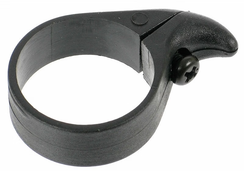

Alles richtig.Aber das Chainsuck Plate hilft doch nicht, wenn die Kette am Umwerfer über das kleine Blatt hinaus abgeworfen wird, richtig?
Dafür benötigt man dann einen Chain Catcher oder Kettenfänger, richtig?

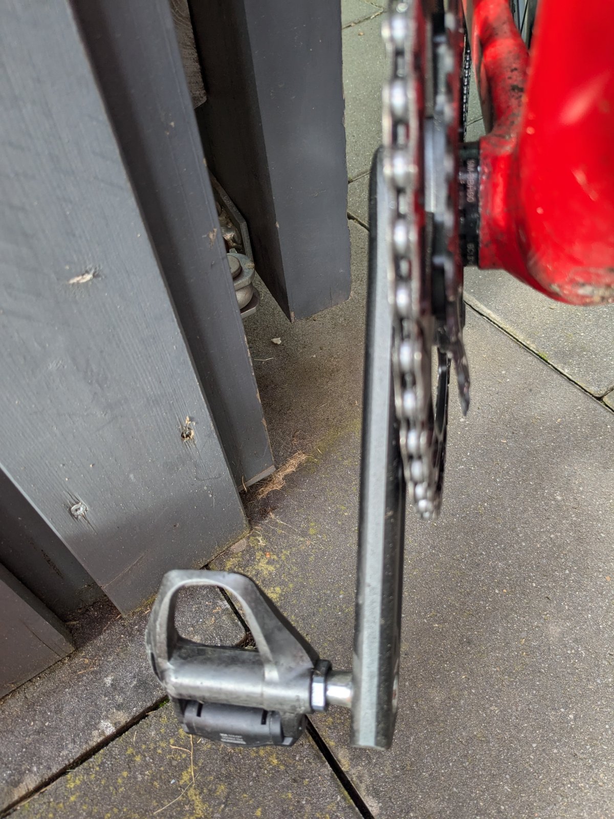

Dabei hab ich aber auch gemerkt, dass diese Aluminiumplatte ggf. eher Schaden anrichtet als ihn zu verhindern. Zum einen ist sie mir mal beim Waschen abgefallen und ich musste feststellen, dass an den Rändern diese schon den Lack angeschrammt hat.
Zum anderen kam sie tatsächlich mal zum Einsatz und die Kette hat leicht dagegen gedrückt. Da sie sich sehr leicht verschieben ließ hat sie gleich mal mit der scharfen Kante ein Stück Lack weggehobelt.
An der Stelle sieht man es allerdings nicht und ich konnte das mit dem Lackstift einfach zupinseln.
Seitdem hab ich sie abgemacht und sie liegt in der Schublade.
