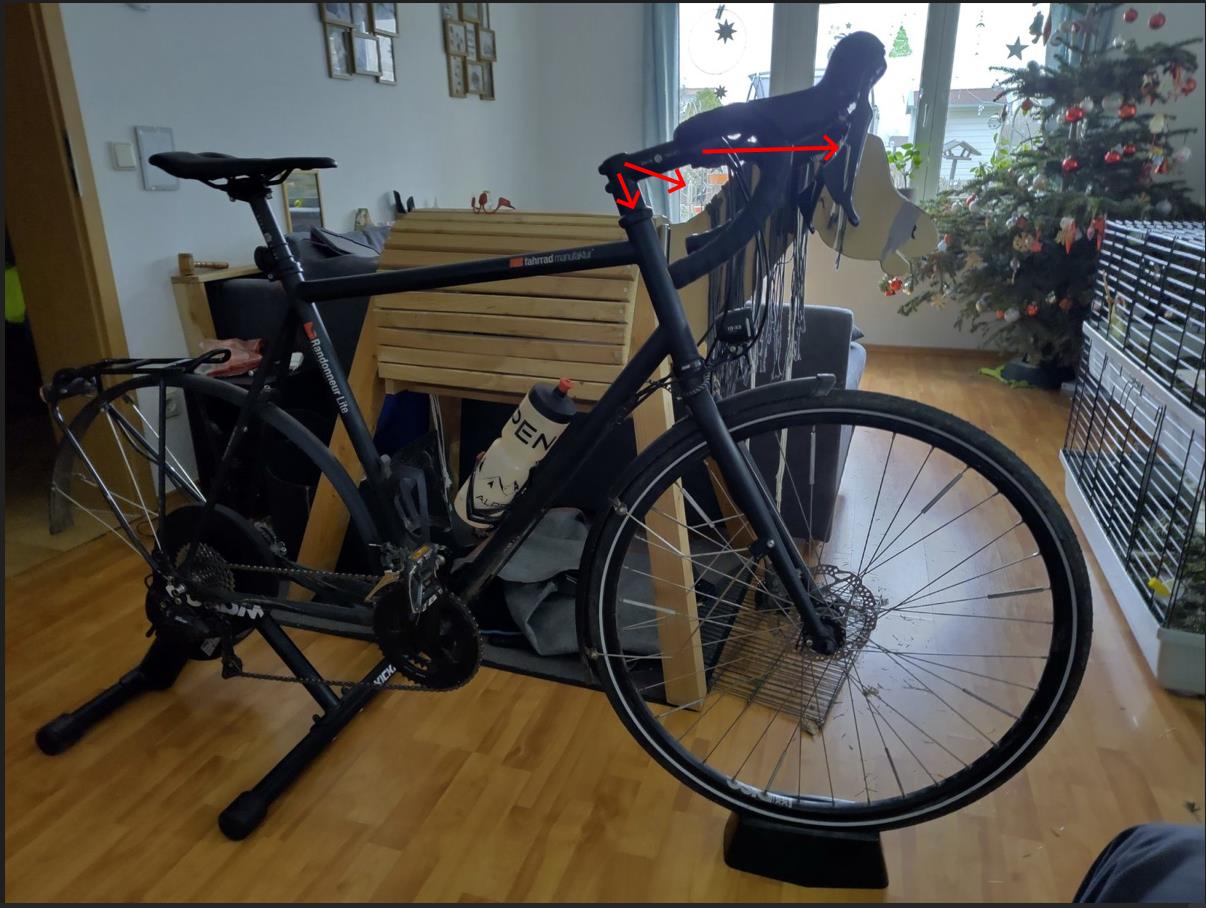

BTW, Du kannst auch noch drei Dinge an dem Bike verändern, um Dich ans Rennrad zu gewöhnen, ohne erstmal ein neues Bike zu kaufen.
1. Spacer raus.
2. Vorbau umdrehen.
3. Waagerechter Lenker.
Das Bike hast Du so auf Dich angepasst, dass es komfortabel ist. Als erstes würde ich den Lenker waagerecht stellen und einen 10 mm Spacer raus nehmen, dann den Lenker wieder auf den Schaft setzen und den Spacer oben drüber setzen. Das kannst Du wiederholen, bis alle Sapcer über dem Vorbau sind. Wenn Du die Position gut fahren kannst, als letztes den Vorbau umdrehen.
1. Spacer raus.
2. Vorbau umdrehen.
Danke, der Lenker fast ist waagerecht (hätte das Bild nicht schräg aus der Hand machen sollen). Ich habe den Vorbau schon gedreht. Der ist aber neutral, wie ich dabei festgestellt habe 😄
Und Spacer rausnehmen und einen längeren Vorbau montieren geht auch immer recht leicht und günstig
Aktuell ist der Vorbau 100mm. Sind 110 oder 120mm die sinnvollere Option? Gefühlt würde ich den längeren nehmen. Das erste Kilo ist schon runter, stand heute mal auf der Waage.

Mach doch mal 2 Bilder von Dir auf dem Rad sitzend, einmal Pedale 90Grad, einmal senkrecht unten. Gesicht kannst ja wegeditieren/anonymisieren wie andere auch hier.
Schön von der Seite aus grossem Abstand, Hände in den Hoods von oben.
Ausserdem wissen wir immer noch nicht Deine Körpergröße, Schrittlänge und Größe des aktuellen Rad sowie Modell als Anhaltspunkt.
Aber Endurance ist für Dich vermutlich sinnvoll und das orginal ausgekuckte Rad, das tausende Mal sich verkauft, ist sicher auch eine gute Wahl wenn man die richtige Größe trifft.
