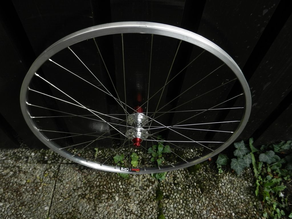

Ich habe 3 Laufräder für das Rad gebaut:
1 VR mit Sondelux SL
1 HR mit Rohloff
1 HR mit Kassettennabe (135 mm)
VR und Rohloff sind bei Serge, habe vergessen, Bilder davon zu machen. Das andere HR hängt im Keller.
Die roten Elemente wären nicht nötig, aber die Nabe gibts nicht anders. Es ist sowieso schwierig, eine Nabe in 135 mm ohne Scheibenbremsaufnahme zu kriegen. Die einschlägigen Amerikaner und Engländer hätten was, kosten aber mindestens das Doppelte. als Ausweichvariante ist das zu teuer.
Ich will zunäxt unbedingt die Rohloff ausprobieren. Dazu brauche ich einen Kettenspanner. Eine passende Kurbel werde ich sicherlich erstmal haben. Mich interessiert, ob ich mit einem Einfachblatt auskomme (und damit der knapp 14%-Sprung fahrbar ist) oder ob ich doch ein Doppelblatt mit Halbschrittübersetzung brauche.

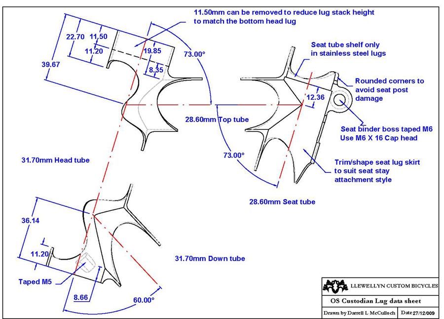

Die Winkel werden übrigens wahrscheinlich etwas flacher als ich es gewohnt bin. 73º/73º, den Muffen geschuldet. Nach der ursprünglichen Berechnung sollte das Sitzrohr 73º haben (ich glaube, ich fahre im Alltag 74º oder noch etwas steiler) und das Steuerrohr 72º, um Abstand wg. der Schutzbleche zu gewinnen.

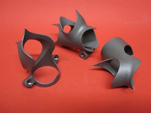

Es gibt zwar eine ziemlich unüberschaubare Anzahl von Muffen am Markt, aber wenn es Niro sein soll, da gibt es nur noch ganz wenig Auswahl. Also Hab ich mich für einen Satz Custodian von Llewellyn entschieden.
Aufgrund des etwas steileren Winkels vorn muss nun der Rahmen etwas länger werden als berechnet, um auf die Fußfreiheit zu kommen. Das bedeutet, dass der Vorbau ca. 10 mm weiter nach vorn reicht.
Anhang anzeigen 491085 Anhang anzeigen 491086
