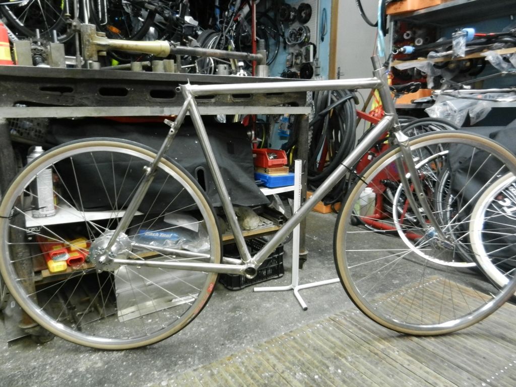

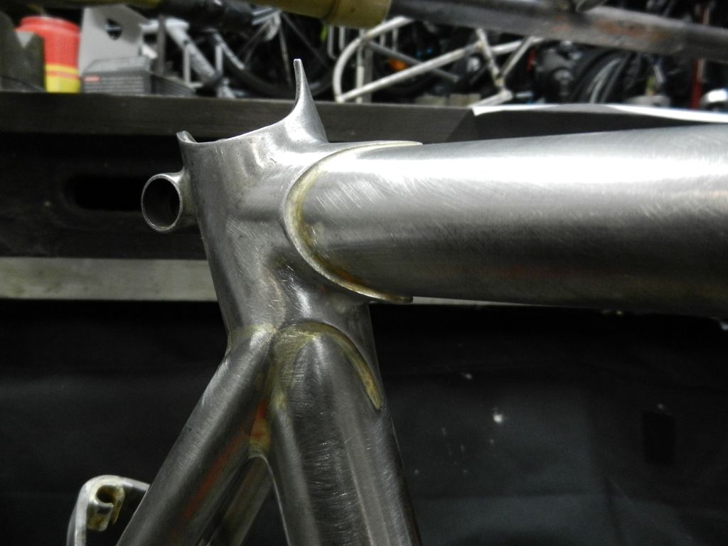

Der Rahmen ist mittlerweile im Rohbau weit fortgeschritten.
Man sieht die ziemlich gestreckte Gabel, die leider aufgrund der gehärteten Scheiden nicht nachformbar ist.
Die Lötarbeiten sind ordentlich ausgeführt, die eine oder andere Stelle ist auftraxgelötet, was die Spezialität von Serge zu sein scheint.
Die Hinterbaustreben sind schön angelegt und der Form der Sitzmuffe angepasst.
Die lächerliche Spitze da oben kommt noch weg.
Reifenfreiheit gibt es reichlich. Vorgabe waren Reifen bis 35 mm, im Moment sind 28er drauf.

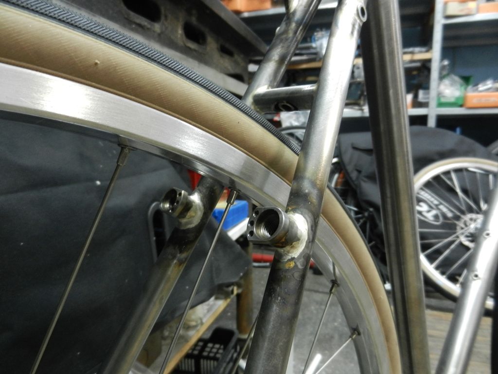

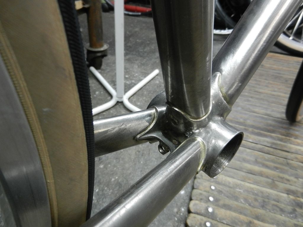

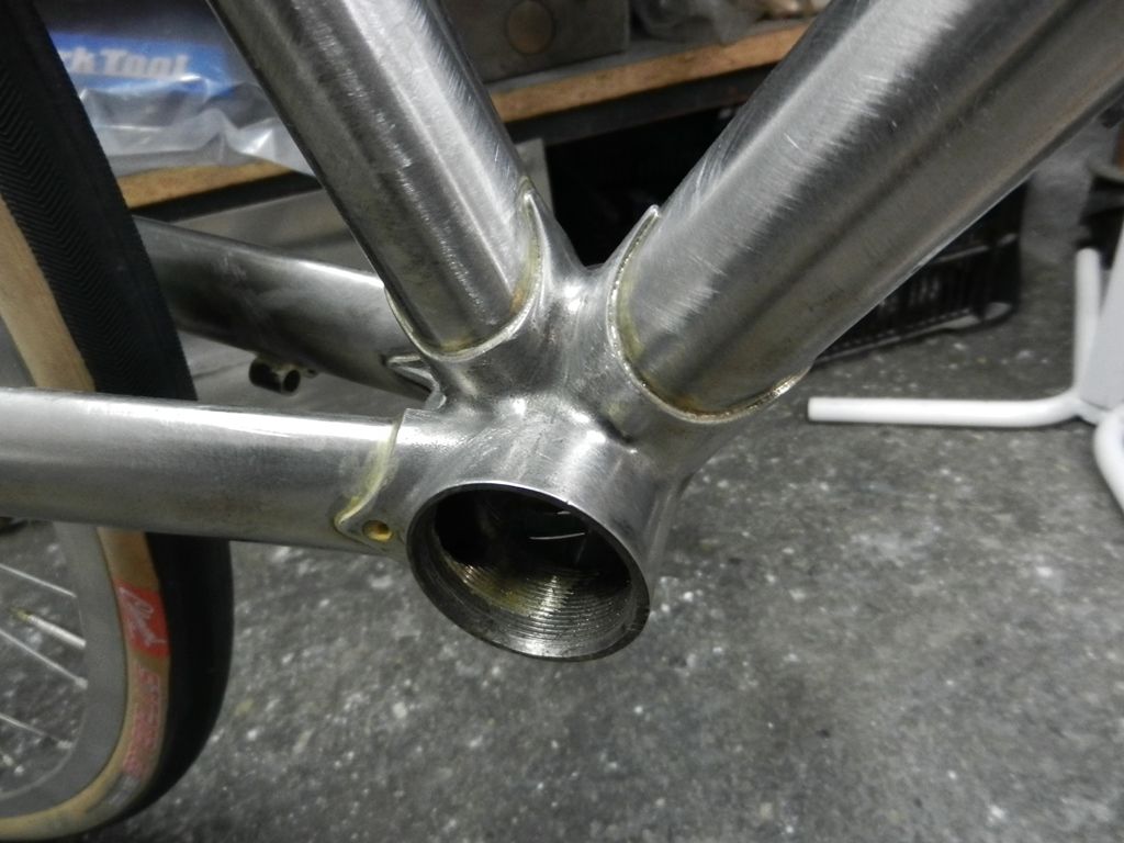

Und Überraschung: Serge hat ein hübsches Inox-Tretlagergehäuse gefunden und gleich verbaut. Sogar die bohnenförmigen Hinterbaustreben passen hinein. So sieht der Rahmen schön einheitlich aus.
Hinter dem Tretlager kommt noch eine längenangepasste Distanzhülse für die Schutzblechbefestigung ran.

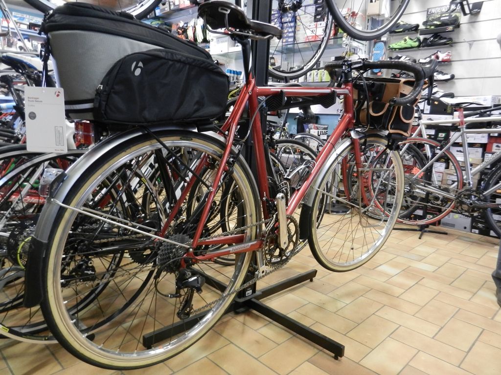

Wo ich schonmal den Fotoapparat dabei hatte, hab ich mich mal etwas in dem kleinen Laden umgesehen und dabei ein paar Schmankerl eingefangen.
Hier ist ein Rad zu sehen, das Serge für eine kleine Dame gebaut hat. Mit Alfine 11 und Doppelblatt.

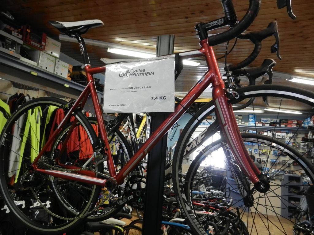

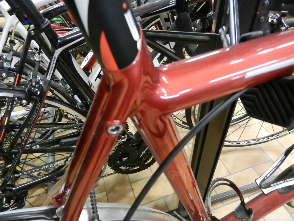

Eine leichte Rennmaschine aus Stahlrohren

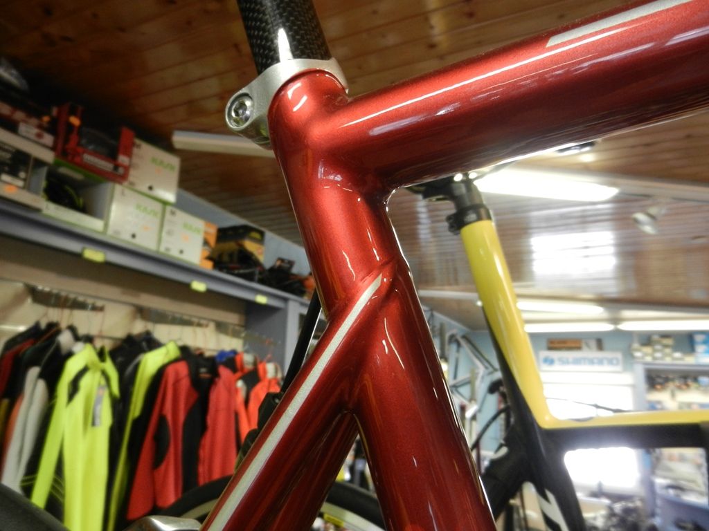

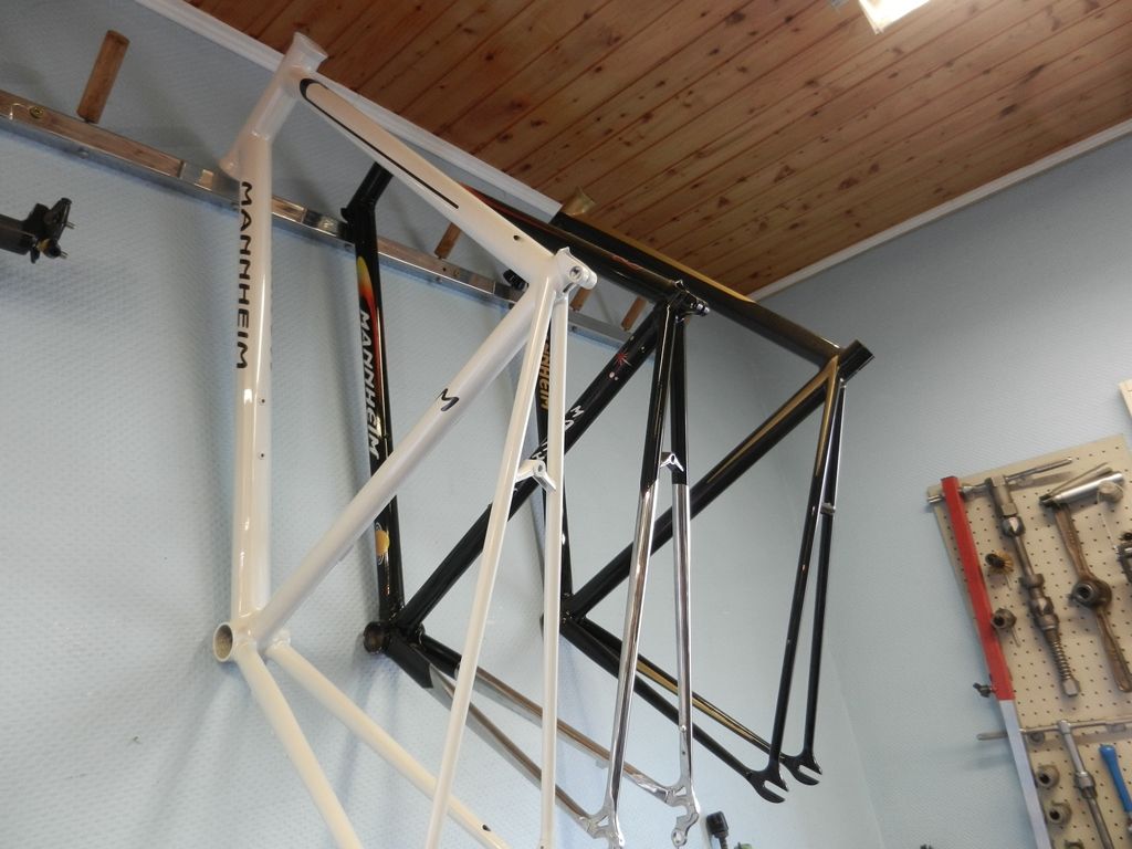

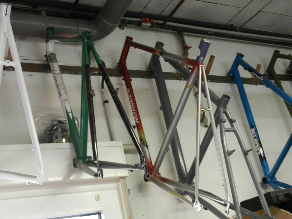

Und eine Auswahl Rennrahmen aus unterschiedlichen Materialien: Columbus Spirit auftraxgelötet, CFK in Titanmuffen und Voll-CFK. Serge verbaut selber nur Stahl, Rahmen aus anderen Materialien sind natürlich zugekauft. die Titanrahmen und Titan-CFK bspw. sind von Seven.
