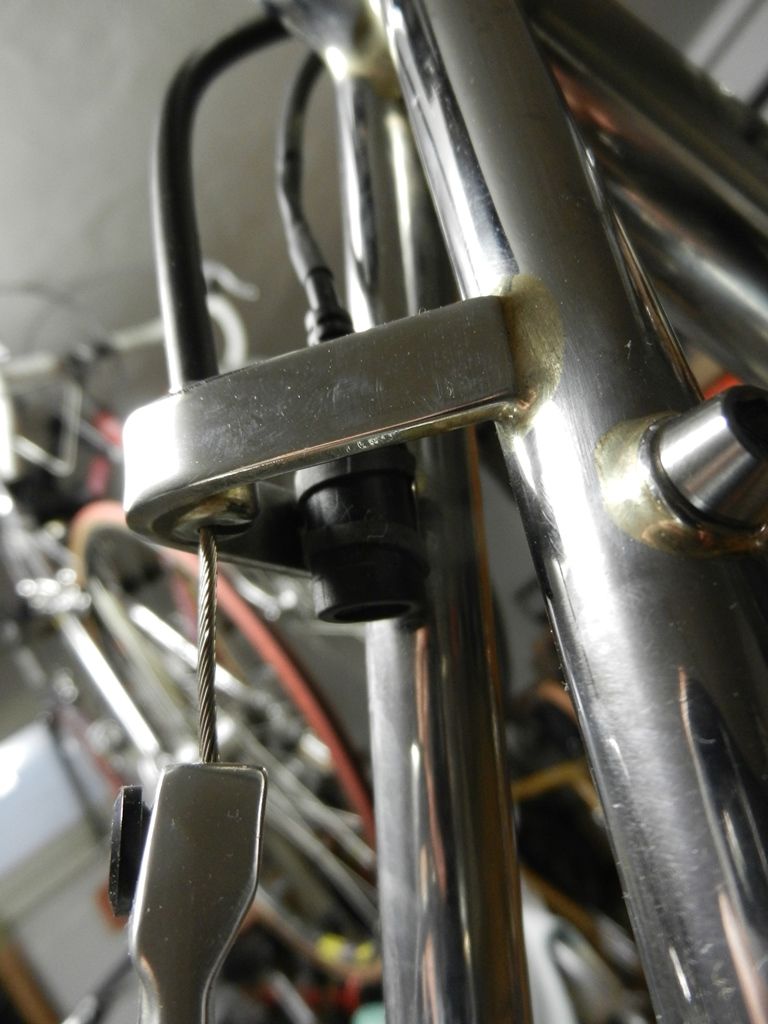

Gestern: Verlegung der Schaltzüge und Anschluss der Steuerung. Ging wie erwartet ohne nennenswerte Schwierigkeiten. Das Aufwickeln der Züge auf der Schalttrommel ist etwas fummelig, ich musste es auch gleich ein paarmal machen, aber irgendwann hat mans raus. Irgendwas stimmte aber mit der Schaltung nicht. Ein paar Gänge ließen sich schalten, andere nicht. Also Schaltkästle ab und mit einem Steckschlüssel alle Gänge durchgeschaltet. Ging alles, nur die Gänge 8-14 haben mehr Kraft erfordert. Mehrfach wieder zusammengebaut, gleiches Ergebnis. Das kann doch nicht sein! Und wenn der Berthoud-Schalter nun andersrum ged8 ist? Also alles wieder ab und Schaltzüge verkehrtrum geklemmt. Haha, das ging! 1-7 zwar sehr schwer, aber es ging.
Heute: Bremsen angebaut, Schaltzüge wieder richtig geklemmt und trotz halbfertigem Aufbau erstmal ne kleine Runde gedreht. Die Sitzposition ist etwas aufrechter als auf den meisten anderen Rädern, aber bequem. Der Rahmen fährt geradeaus, Lenken unauffällig. Das muss ich aber mal noch intensiver testen, auch mit Gepäck. Die Gangsprünge waren auf der kleinen flachen Runde recht angenehm, die Geräusche in den gefahrenen Gängen (9-12) nicht störend. Der Brummer, mit dem ich gestern zur Arbeit gefahren bin, hat mit seinen glatten 650b-Walzen wesentlich mehr Radau gemacht. Das Schalten aber war unerträglich schwergängig, zudem ist mir an einem Ampelstopp aufgefallen, dass das Getriebe in den Gängen 1-7 ganz leer gedreht hat. Also keine Kraftübertragung. Ich konnte also nur ab Gang 8 fahren. Reicht in der Ebene zwar aus, aber wozu hat man das Vorschaltgetriebe? Zu diesem Zeitpunkt kamen erste Gedanken an Misshandlung und Eckenpfeffern auf.
Zum Glück hab ich daheim noch das Handbuch gefunden, das mir der freundliche Rohloff-Mann auf der Eurobike-Akademie überreicht hat. Da stand detailliert drin, wie was zu machen ist und worauf zu 8en ist. So steht da u.a., dass bei der Variante mit externer Ansteuerung ein Gewindestift unter dieser sein muss, der 2 mm herausgucken muss. Hä? Gewindestift? Wo soll da ein Gewindestift sein? Ich hab die Ansteuerung bestimmt 10x ab- und wieder angebaut und keinen Gewindestift gefunden. Nochmal im Anhang nachgelesen und da stand, dass da eine Madenschraube zur besseren Ölabdichtung drin ist, die 2 mm herausgucken soll, die Ansteuerung muss da direkt mit einem extra Loch draufgesetzt werden, ist also nur in einer Position richtig montierbar. Also nochmal alles ab und mit ner Lampe in alle Löcher geleuchtet - und da ist tatsächlich eine Madenschraube, weit hineingedreht. Das war übrigens auch der Grund, warum sich bei Montage der Ansteuerung nur 4 der 5 Schrauben reinschrauben ließen: 1. hatte hatte ich das Ding immer um 180º verdreht montiert und 2. war die Madenschraube im Weg für die mittlere Bef-Schraube. also alles korrigiert und da schau - alle Gänge rasten definiert und mit einer Leichtigkeit ein, dass es eine Freud ist. Die durchgehenden Gänge 1-7 waren wahrscheinlich wegen des zu fest angeknallten Schnellspanners so, denn auf dem Schraubstock und auch nach der Korrekturmontage am Rad ging alles piccobello.

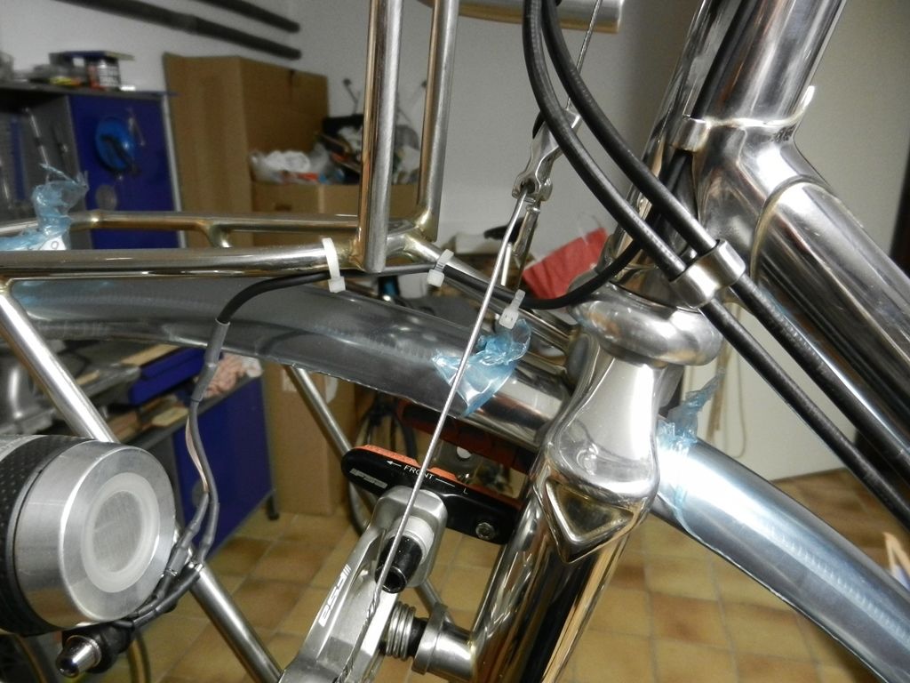

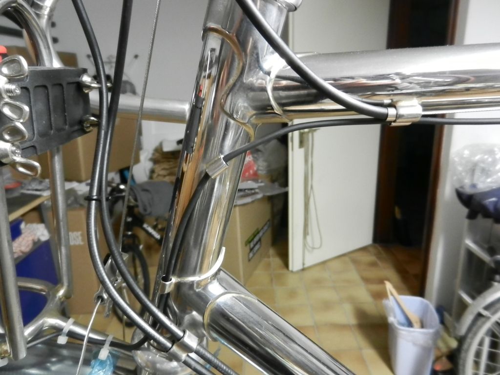

Unterdessen habe ich mir Gedanken gemacht zur hinteren Beleuchtung. Das Kabel hatte ich ja schon kurz nach der Bremseninstallation verlegt und auch eine einfache Möglichkeit gefunden, die Steckerbuxe (muss sein wg. auswexelbarer GT-Lösungen, was schon seit den ersten Gedanken zu diesem Projekt so vorgesehen war) am von S.M. vorgesehenen Anlageblechle im Inneren der Bremsbrücke festzuschnallen.
Vorn ist die Kabelverlegung nur zum Teil glücklich gelungen. Das Dynamokabel geht im Inneren der Gabel und des Trägers bis zur Lampe. so weit, so gut.
Da die Streben des Trägers aber nur in eine Richtung gehen, konnte das Kabel nach hinten nicht im Rohr verlegt werden. Für ein evtl. Folgeprojekt sammle ich noch Ideen, wie die Trägerrohre verlaufen müssen, damit das hintere Kabel auch möglichst innen verlegt werden kann. Für den Übergang zum Rahmen habe ich immerhin schon eine Idee.
Was ich nicht so vorgesehen hatte, war die Lichtkabelverlegung am Rahmen (es stand nur fest, dass sie am OR entlang gehen sollte, damit es auf kürzestem Weg hinten an der Bremsbrücke an den Anschluss fürs Rücklicht gehen sollte). Da hat Serge eine ungewöhnliche, aber bei Licht betr8et gar nicht so schlechte Lösung gefunden.
Die 3. Rücklichtlösung (die für "ohne Träger") wird wohl erstmal nix, weil ich noch keine Vorstellung habe, wie und wo ich am Rahmen ein Rücklicht montieren kann, das schnell, sicher und vor allem spurlos an- und abzubauen geht. Also wird vorerst hinten immer mit Träger gefahren, auch wenner nur das Rücklicht tragen muss.

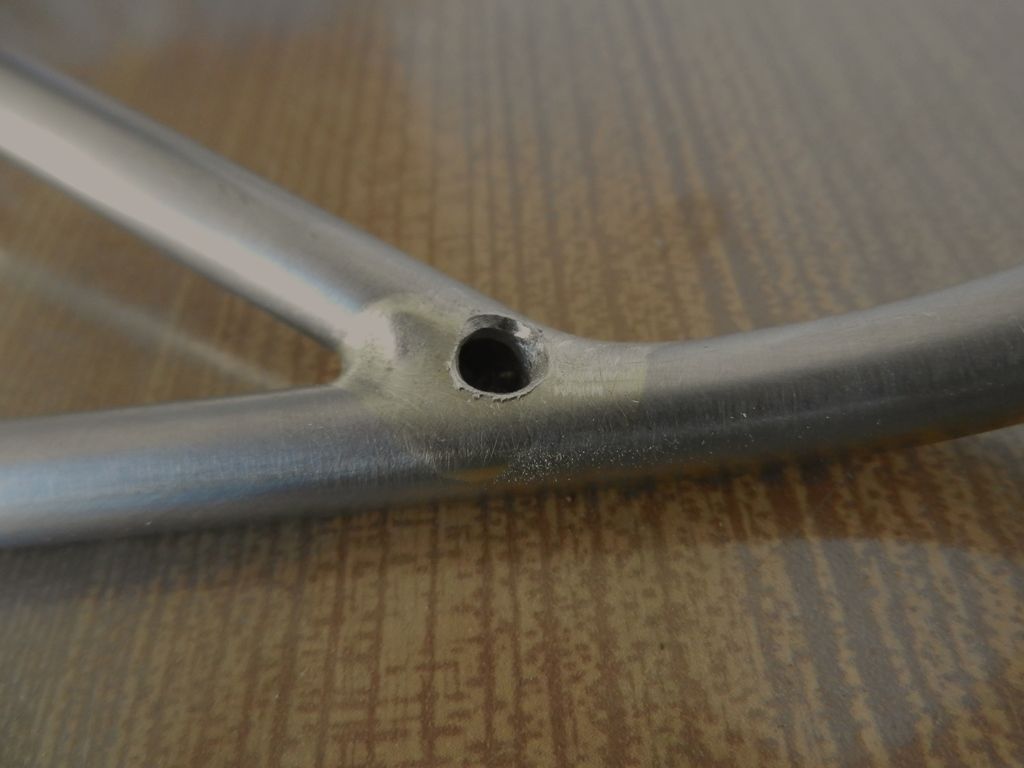

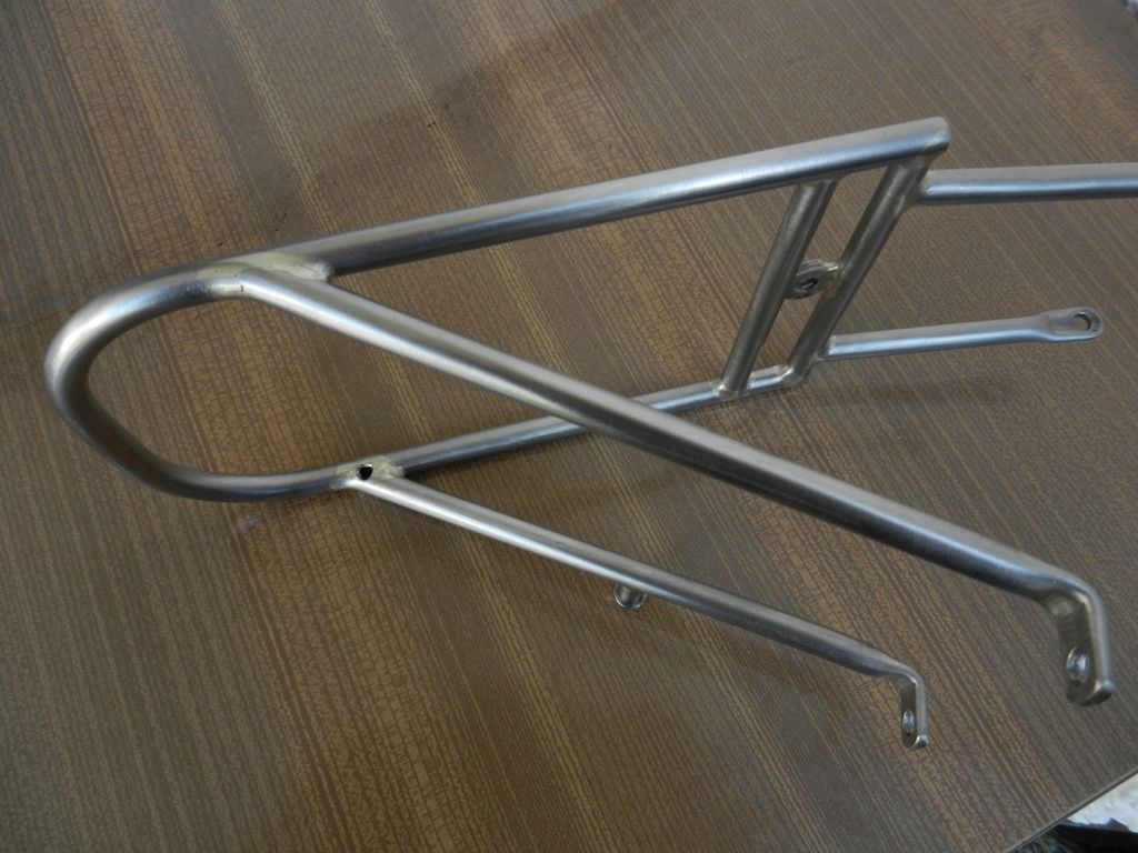

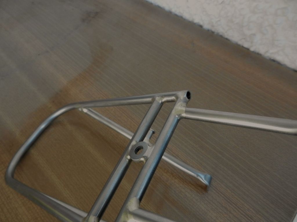

Der kleine Träger (den Serge am Abholtag schnell noch gebrutzelt hat) ist allmählich geschliffen worden, um die Lötrückstände und die Spannbackenspuren wegzukriegen. Bis zu einer satinierten Oberfläche hab ichs geschafft, mal sehn, ob ich ihn mit meinen einfachen Mitteln noch schön poliert kriege.
Aber vorher will ich ihn noch etwas modifizieren. Da der Träger aus Rohr besteht, soll das Kabel im Inneren verlegt werden. Das Strebenrohr ist aber einfach nur am Träger angesetzt und hat also kein Loch. Also hab ich an der Innenseite ein Loch gebohrt, das das Trägerrohr unten öffnet und somit eine Verlegung vom Träger- ins Strebenrohr ermöglicht. Nach der Kabelverlegung soll das Loch durch einen Stopfen verschlossen werden.
Das Austrittsloch muss ich noch bohren, an der Innenseite der Strebe, wenns geht - also wenn ich den Bohrer so schräg ansetzen kann. Wenn nicht, dnan an der Unterseite. Kabeldurchführungen hatte ich vom 650b-Umbau noch übrig, also das wird bestimmt gut. so etwa soll der Kabelverlauf durch den Träger gehen:
Das Rücklicht wird ein b+m Secula, das eigentlich für Schutzblechmontage ist, aber am Halteblech vom (nicht verwendeten) Front-Reflektor am seitl. Anlöthalter befestigt wird.
