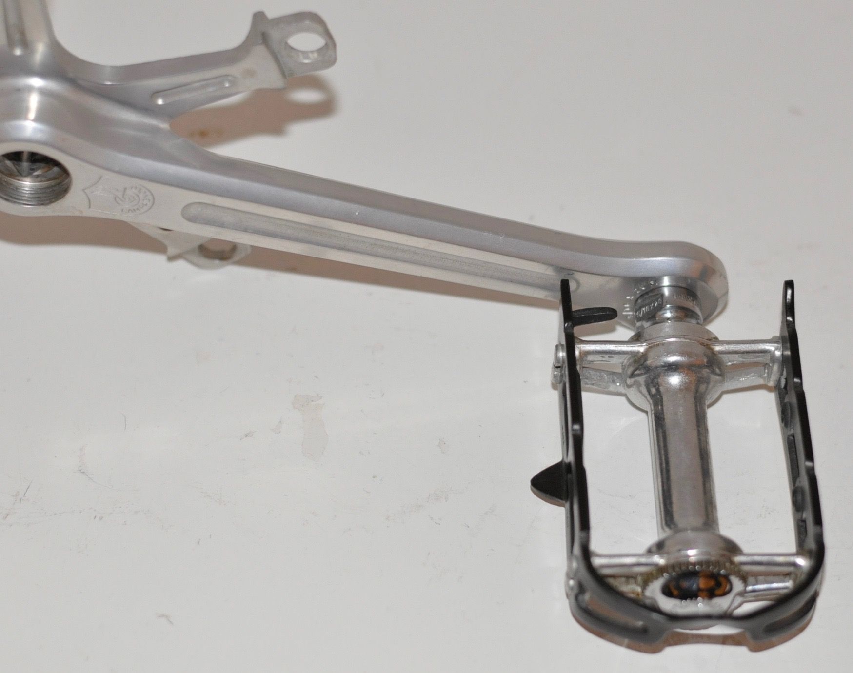

Wichtig ist m.E. auch die Schrauben nicht zu fest anzuziehen. Ich glaube 40 Nm sind normal für eine 4Kantkurbel und wenn keiner Daten von Campa beibringen kann würde ich jetzt die Schrauben mit 40 anziehen, lösen und mit irgendwas um die 33 Nm wieder anziehen.
In der Hoffnung daß dadurch die Zugspannung im gefährdeten Bereich verringert werden kann bzw. die Zugspannung durch die Schraube die Belastung nicht unbedingt großartig steigert.
Du solltest das Pedal mit einer Beilagscheibe montieren, um das bereits geschwächte Pedalauge nicht noch weiter zu belasten. Der, zugegebenermaßen häufig aufgerufene, hohe Preis für diese Scheiben ist allerdings im Verhältnis zu einer neuen Kurbel vernachlässigbar. Du solltest da nicht knausern.
Das ist/wird ein wunderschönes Radl. Chapeau.
Gruß radltandler
Also von einer Schwächung würde ich da nicht reden. Klar hat sich die Pedalachse etwas in das Alu eingegraben, aber die "Schwächung" ist da mehr theoretisch, praktisch wird wohl eher die SR V1 Welle brechen bevor sich da am Pedalauge was tut.
Das Problem sind billige Pedale bei denen die Schlüsselflächen komplett bis zur Anlagefläche durchgefräst sind. Gute Pedale liegen mit einer kompletten Kreisringfläche am Kurbelarm an. So wie eine Innensechskantschraube auch gut ohne U-Scheibe auskommt, im Gegensatz zu einer Sechskantschraube.
Ich wollte nicht in Abrede stellen daß die Augen brechen. Aber hier sehe ich die Gefahr in ganz weiter Ferne und die Scheiben werden da auch nix ändern. Aber im Grunde schaden die Scheiben ja nicht, sie schonen die Kurbel und bei den Pedalen mit durchgehenden Schlüsselflächen verwende ich sie i.d.R. grundsätzlich.
Wenn ich mich richtig erinnere verhindert die Scheibe, dass sich die Aufstandsfläche des Pedals an der Kurbel durch die Drall-/Drehbewegung immer weiter in das Pedalauge einarbeitet. Die Unterlegscheibe verhindert diesen Effekt, egal wie die Aufstandsfläche beschaffen ist.
Bei dem hier vorgeschädigten Gewinde dürfte sich dieser "Eingrabeffekt" rasant fortsetzen. Darum mein Entschluss, die Unterlegscheibe zu empfehlen.
