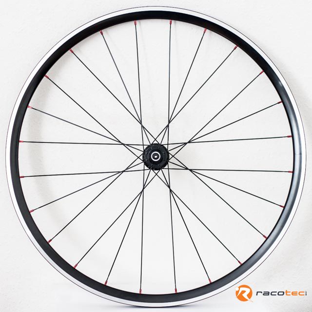

Ich persönlich finde aber, daß radial aufgeräumter aussieht. Fast wie Krähenfuss.
Dafür dürfte 1-fach etwas mehr Kraft übertragen. Wäre also die "Sprinter"-Version.

Bei 3x Kreuzung ist die CX Ray nicht unterdimensioniert. Sind ja immerhin 16 Speichen die antriebsseitig übertragen, bei Citec ist antriebsseitig radial und die NIchtantriebsseite muss das Dremoment übertragen. Da ist also keine Verleichbarkeit gegeben. Außerdem ist Citec nicht 2:1 sondern Kildemoes-Muster.

Von den 2:1 gespeichten Citec 3000 würde ich gern mal Fotos sehen, so was hab ich noch nie gesehen. Schon seit mindestens 7 Jahren sind die antriebsseitig radial.

Danke für die Fotos. Merkwürdig dass Citec davon abgekommen ist. Technisch ist das die bessere Lösung im vergleich zur heutigen Einspeichung.
