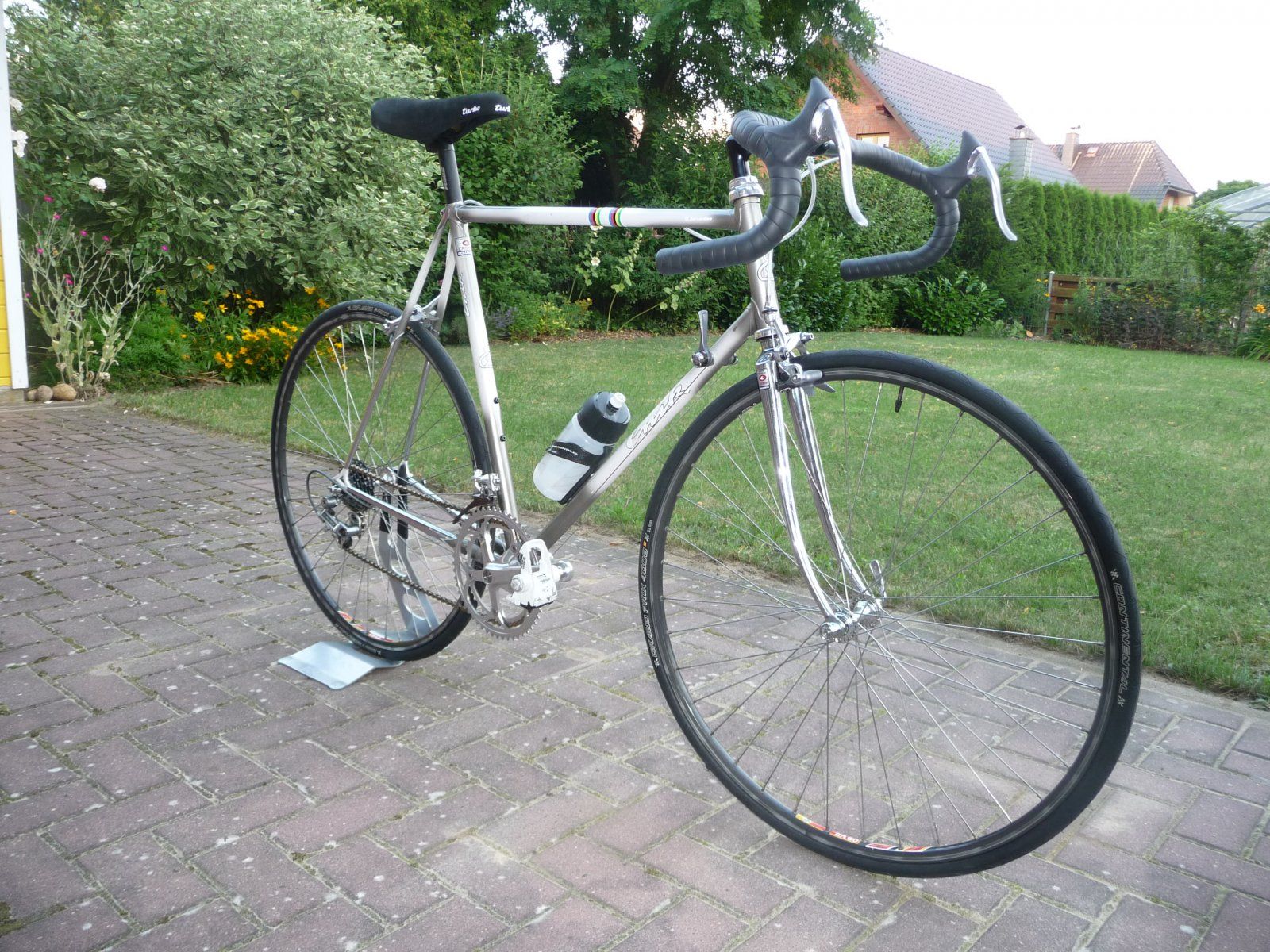

Ich finde ja dieses Rad hier noch interessant:
Bei ebay bietet der gleiche Anbieter es für 450 € an.
Wie man auf den letzten 3 Bildern sieht ist es auf Rennlenker zurückgebaut.
https://www.ebay-kleinanzeigen.de/s-anzeige/rennrad-enik-58cm/2120022434-217-2112
Hat halt einen höherwertigen Cromor Rahmen vs. dem Aelle vom Iseran. Sonst ist ja alles ähnlich.
Und für den Freund der gemäßigten Farbschemata ist dieses Rad eher gefällig ....

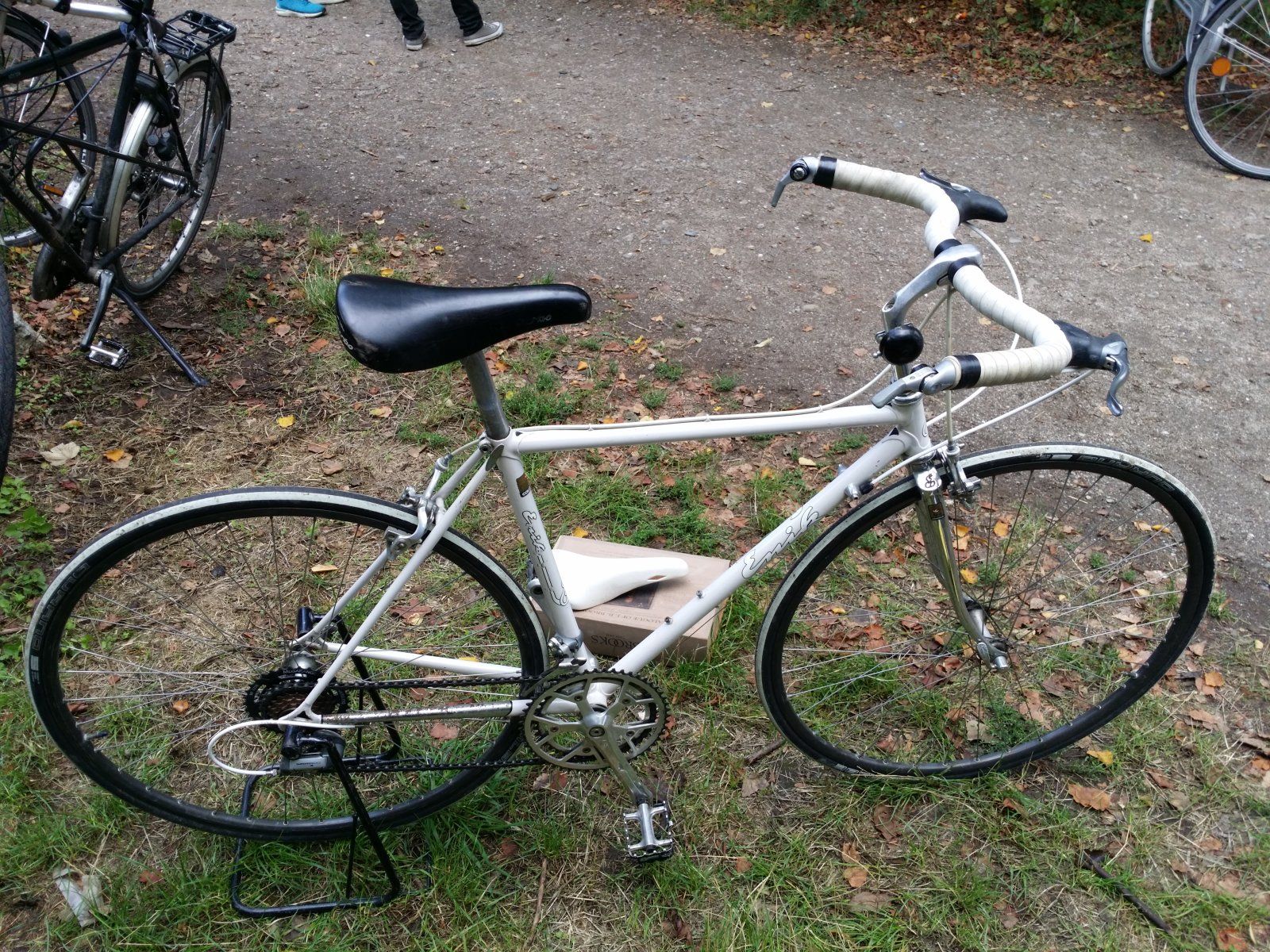

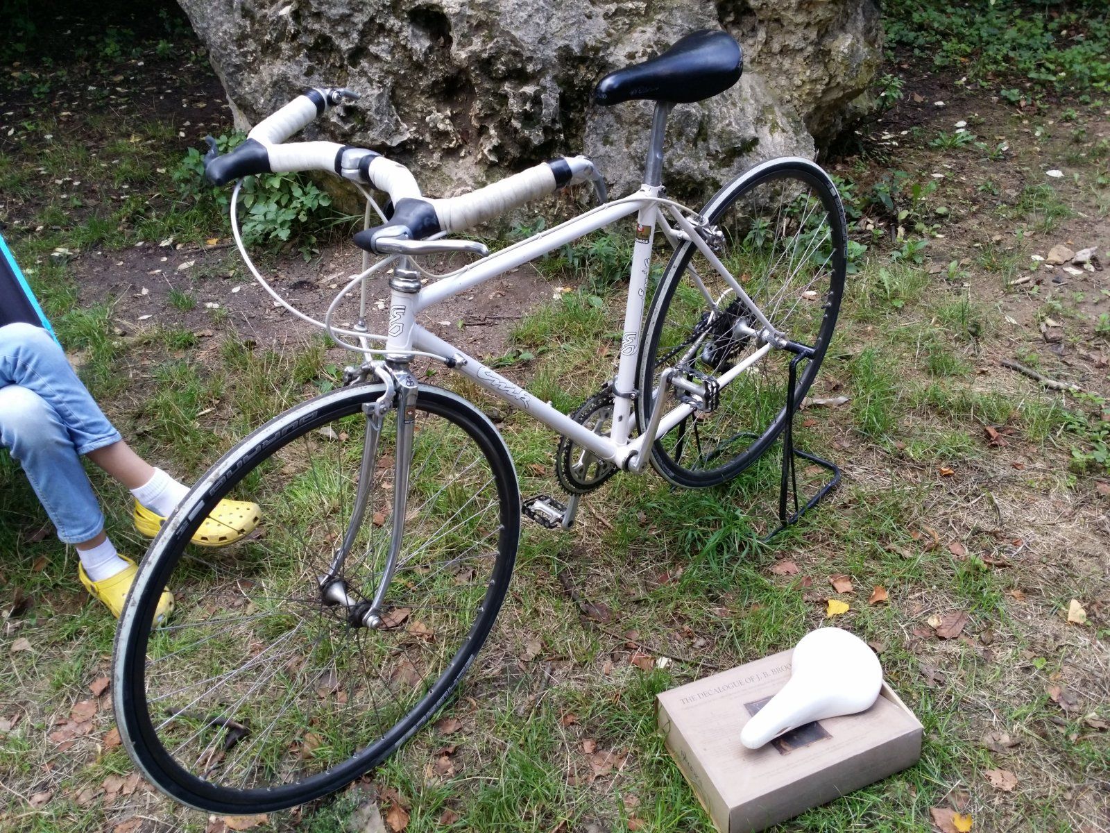

Suchte nicht jemand kürzlich ein kleines elegantes Lady RR ?
Habe vor 10 Tagen ein kleines weisses Enik bei der lokalen Fahrradbörse gesehen und mir die Fon-Nummer vom Anbieter mal notiert (Standort Raum AZ, ist noch verfügbar).
RH 49cm C-T, OR ca. 53.5cm C-C
Columbus Aelle Rohrsatz, Chrom an der Kettenstrebe nicht mehr top
Campa Bremsen und Kurbel, Ultegra Schalterei mit LES
Breiter Moustache mit doofem Vorbau und fragwürdiger Bremshebelmontageposition
Schwatter Turbo und weisser Rolls dabei, je nach Modelaune.
VB war 250€, fand ich angemessen für ein recht gepflegtes, fahrbereites RR in kleiner Größe.
Bei Interesse PN für Kontakt.

Ja das war ich !!!!
Aber wo ist bitte das Kennzeichen AZ ? Das muss weit von mir weg sein ....
