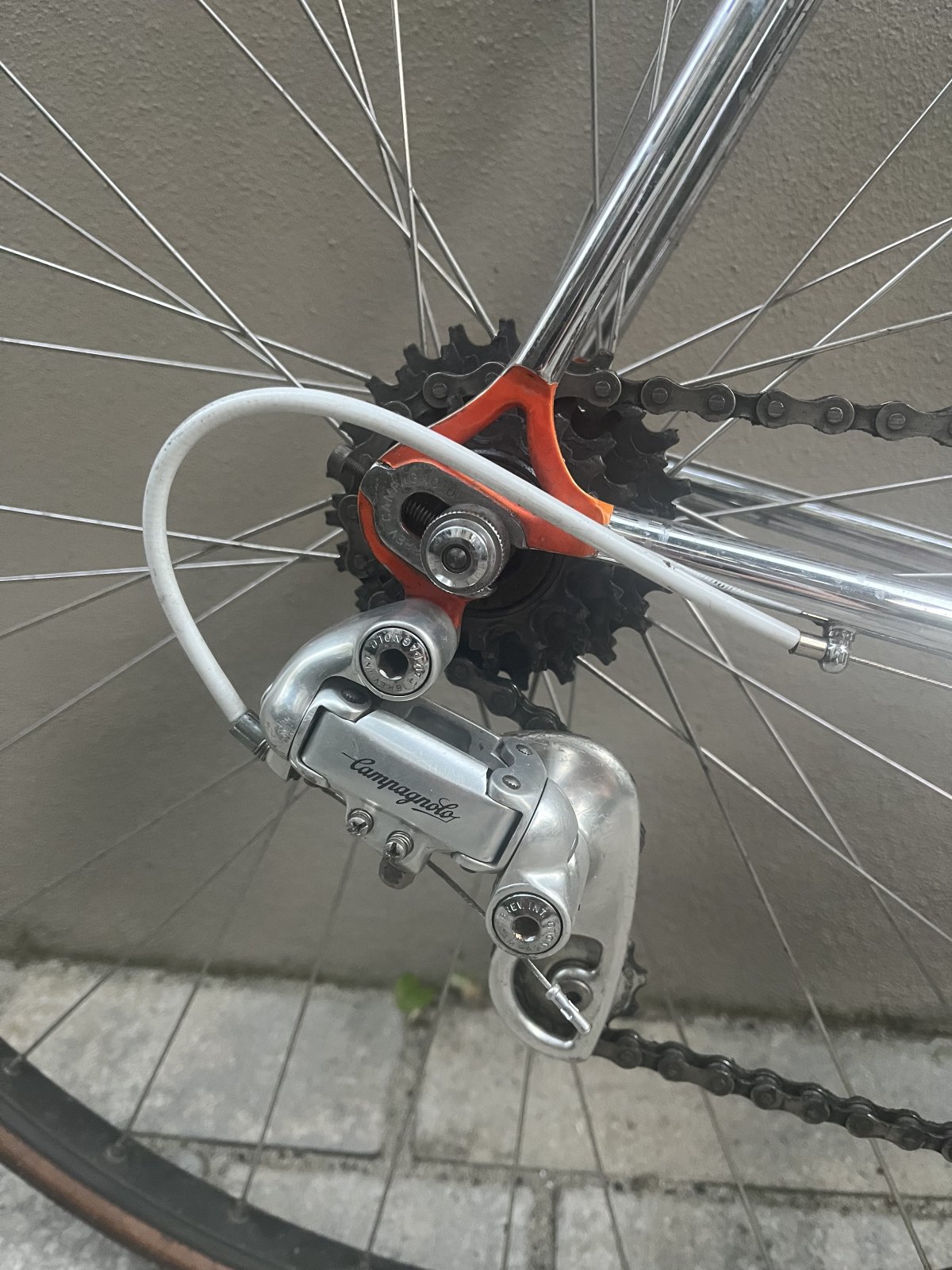

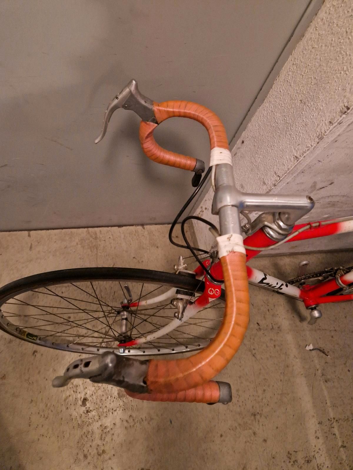

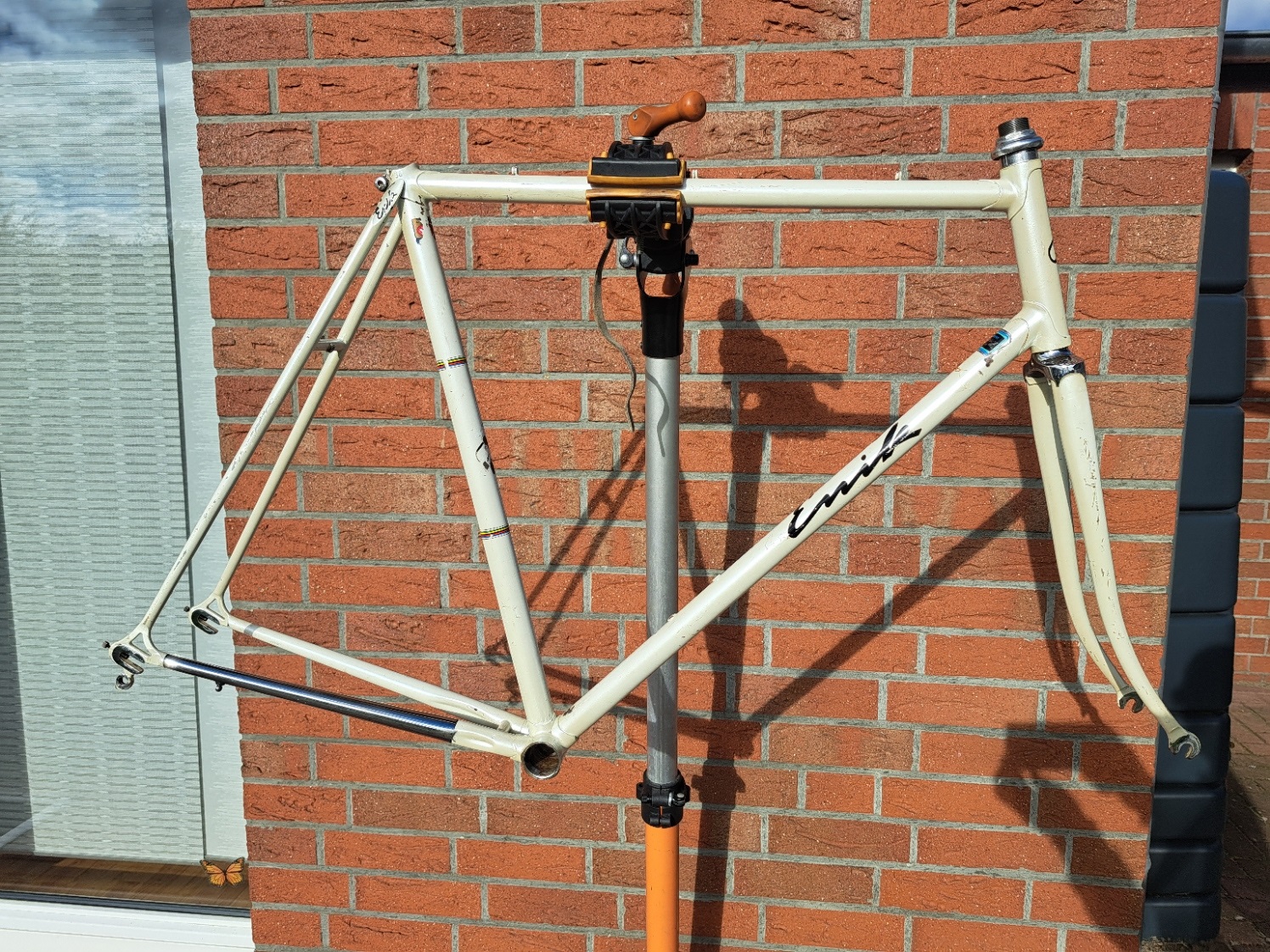

Moin,

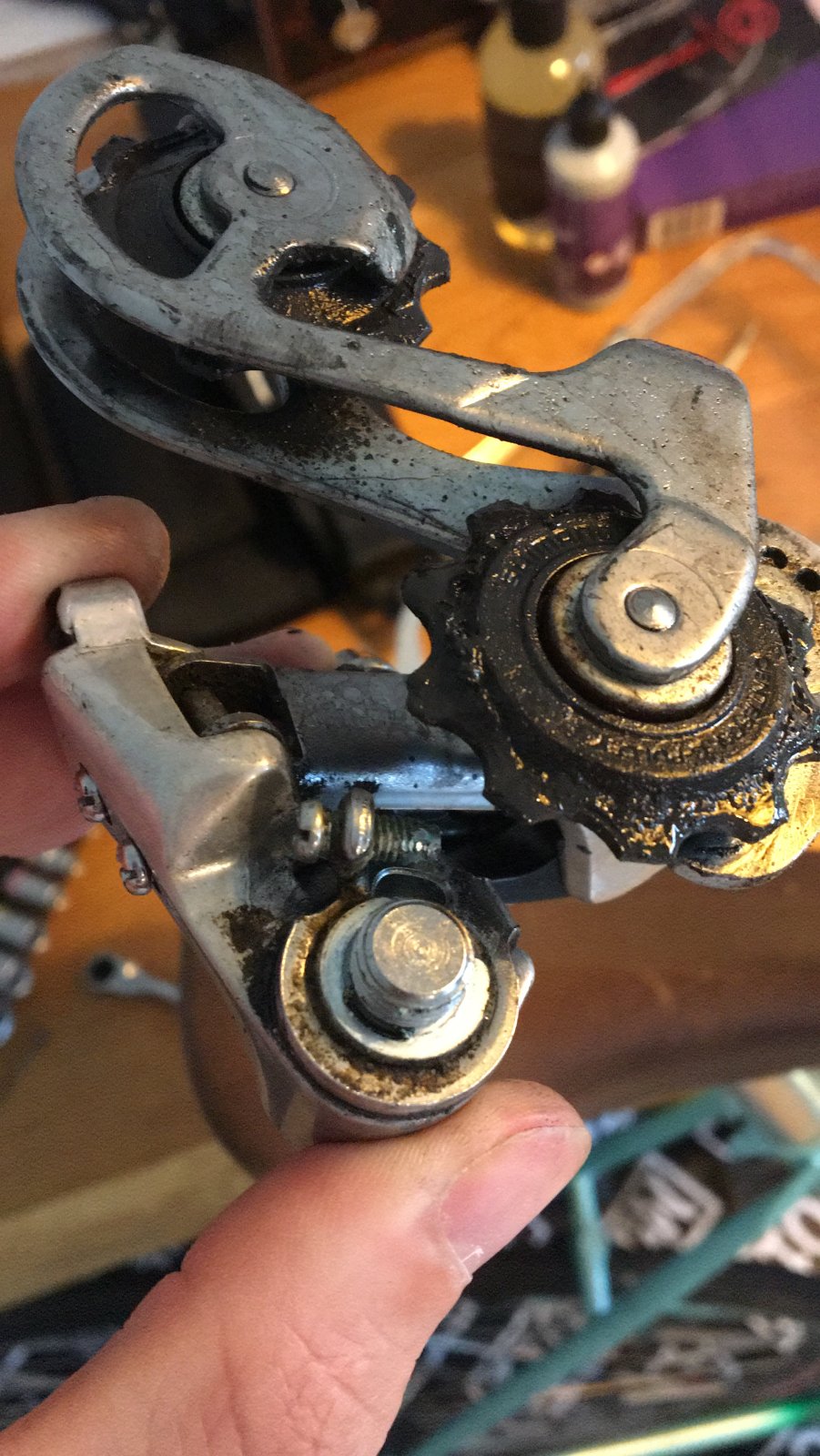

kurzes Update: Habe jetzt mit dem Zerlegen des Rads begonnen und viele Teile scheinen noch echt gut in Schuss zu sein. Der Entfetter hat nach zwei Durchgängen leider ein paar Roststellen an den Kettengliedern freigelegt. Hab mir schon ne Connex 808 als Ersatz bestellt, die ich dann auch auf Wachs umstellen werde.
Lässt sich so viel leichter reinigen:

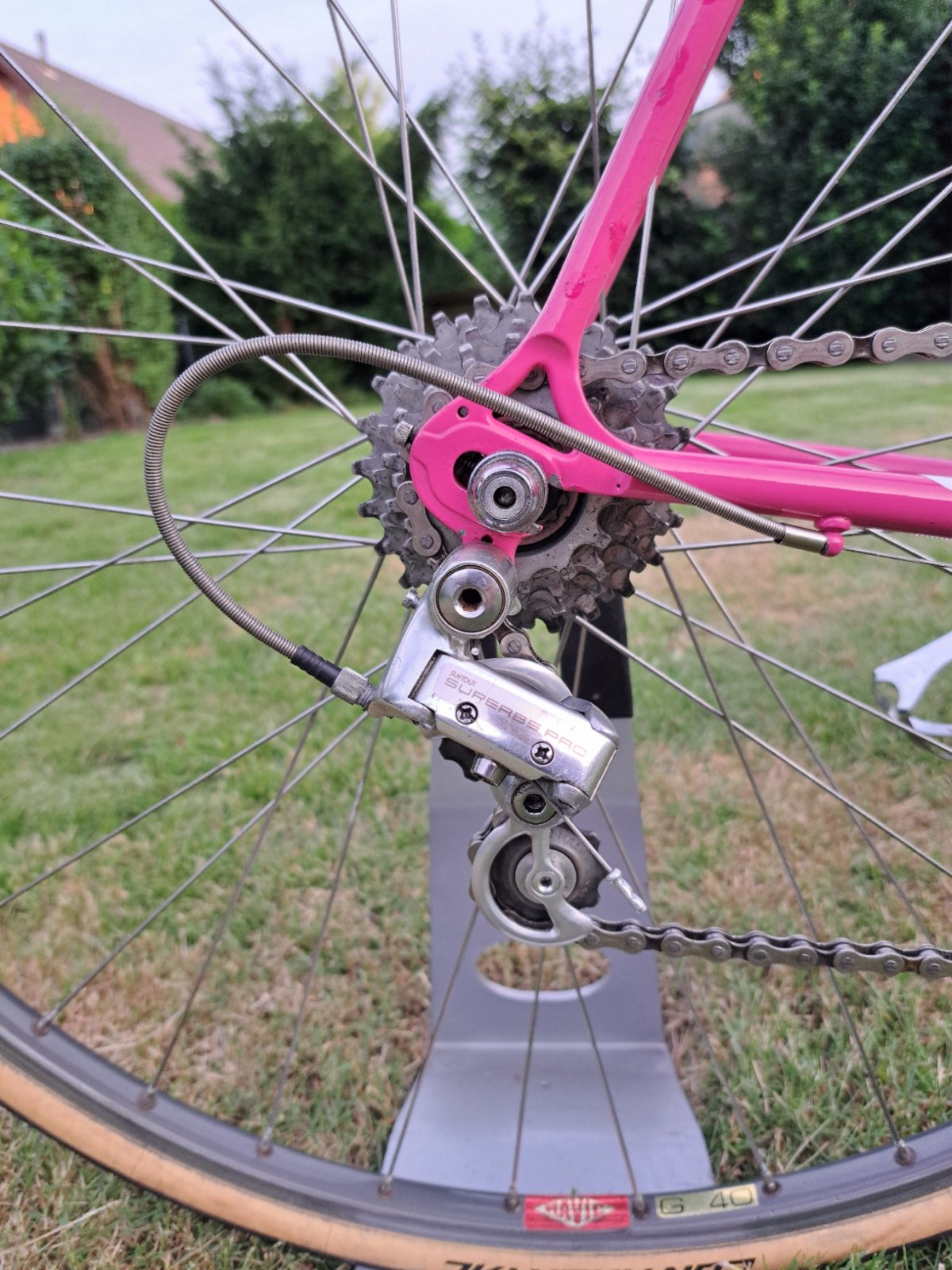

Sandfettgemisch hat das Schalten erschwert:

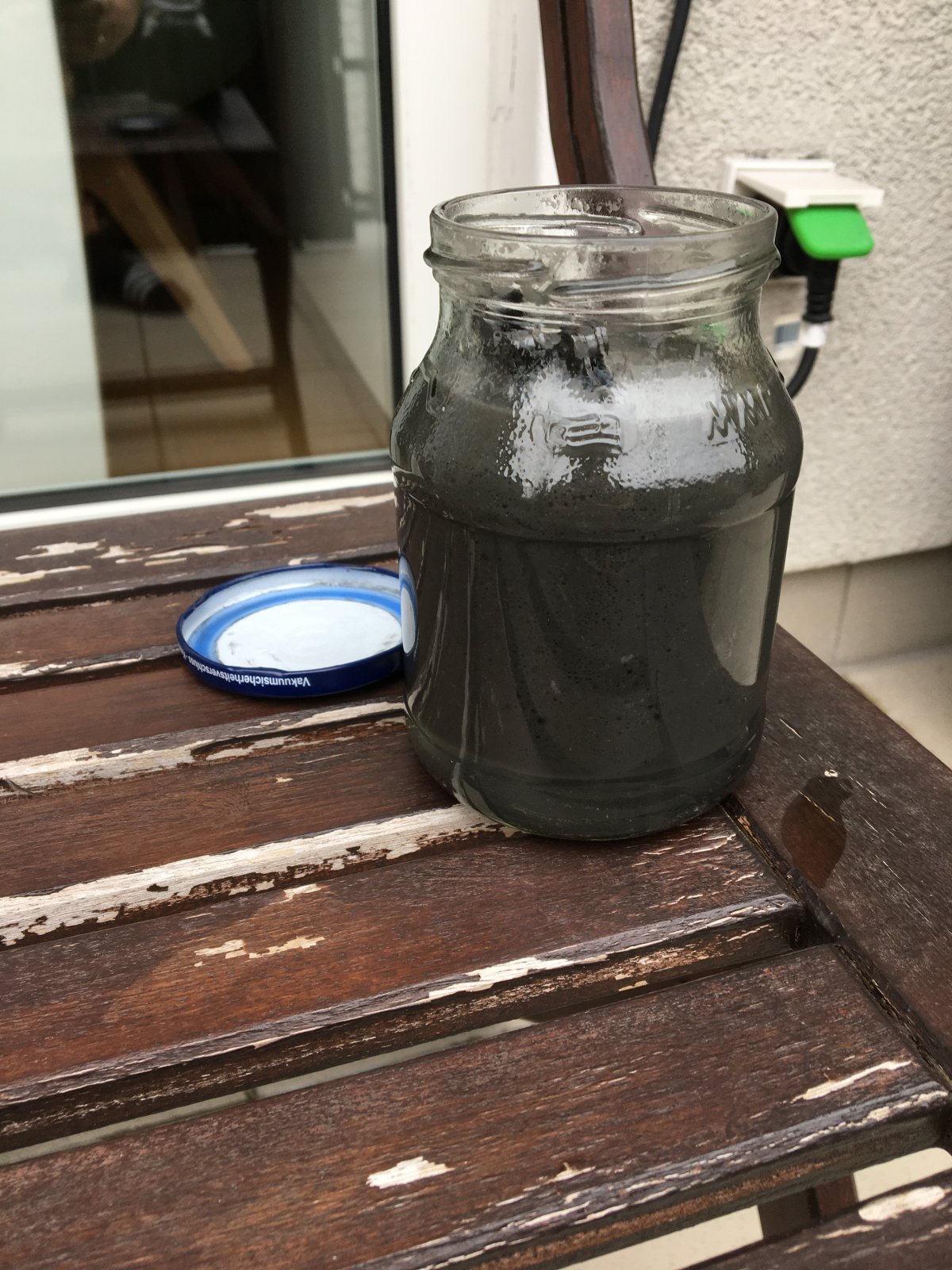

Kette im Glas:

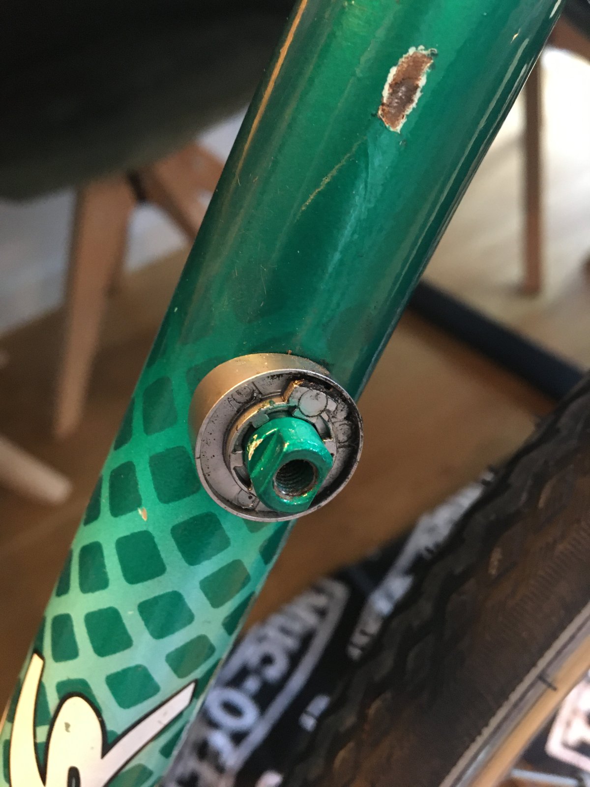

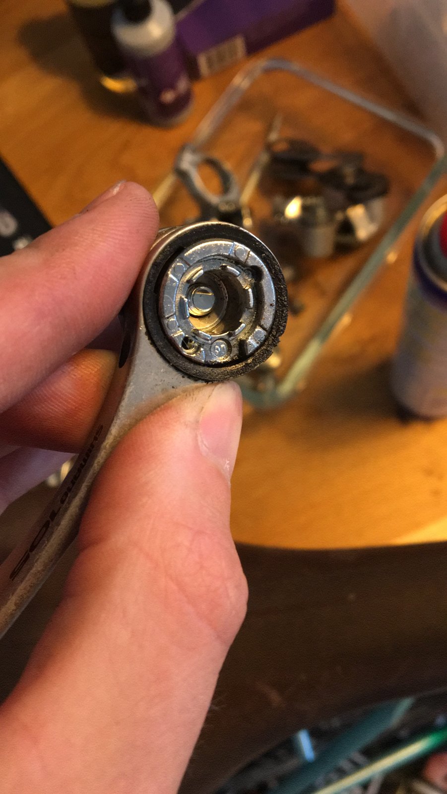

Eine Frage hab ich noch. Wisst ihr ob das Gehäuse der Schalthebel verschweißt ist oder kann ich das noch irgendwie abnehmen? Sieht eigentlich danach aus, als wäre es nur aufgesteckt:

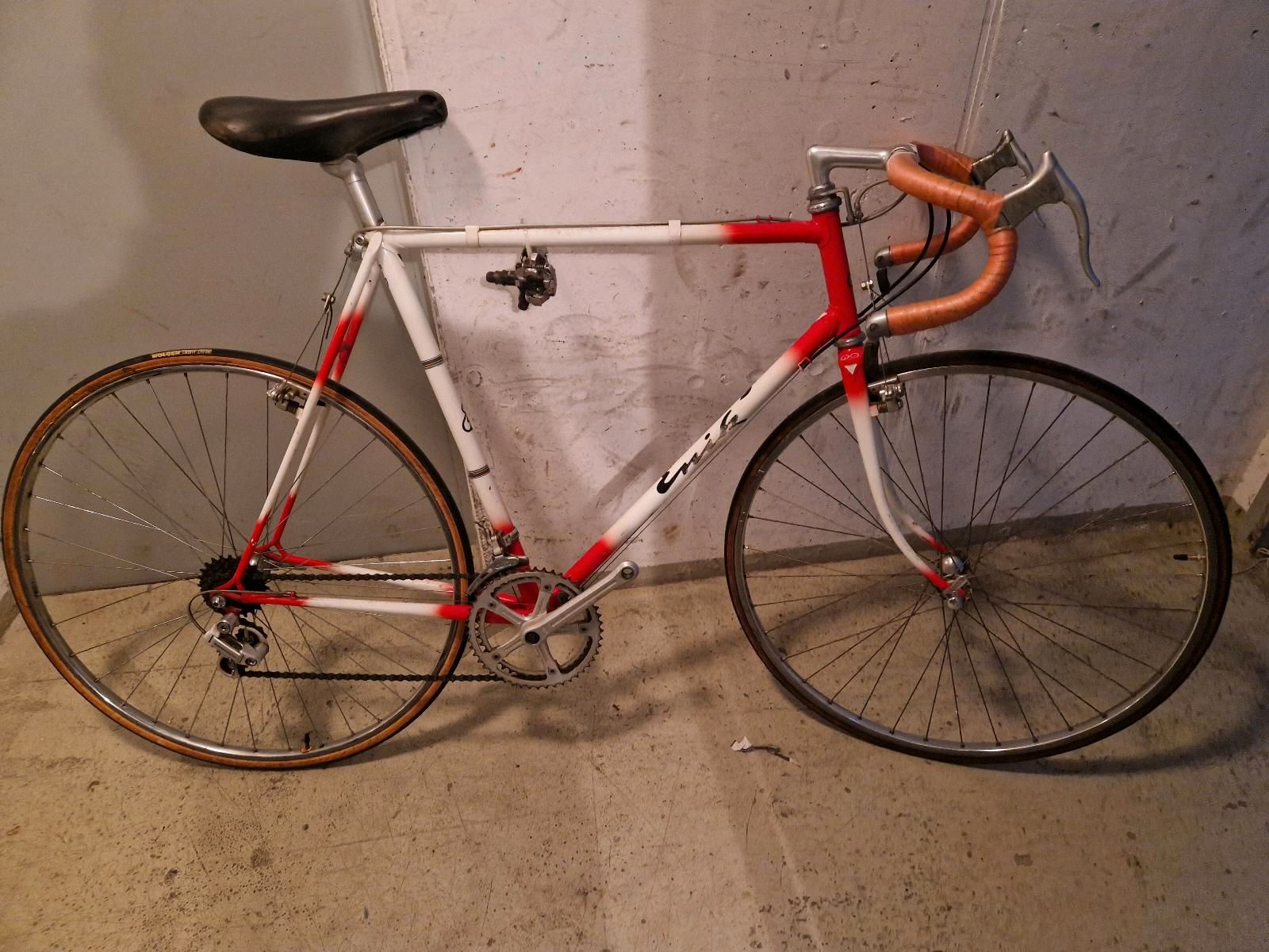

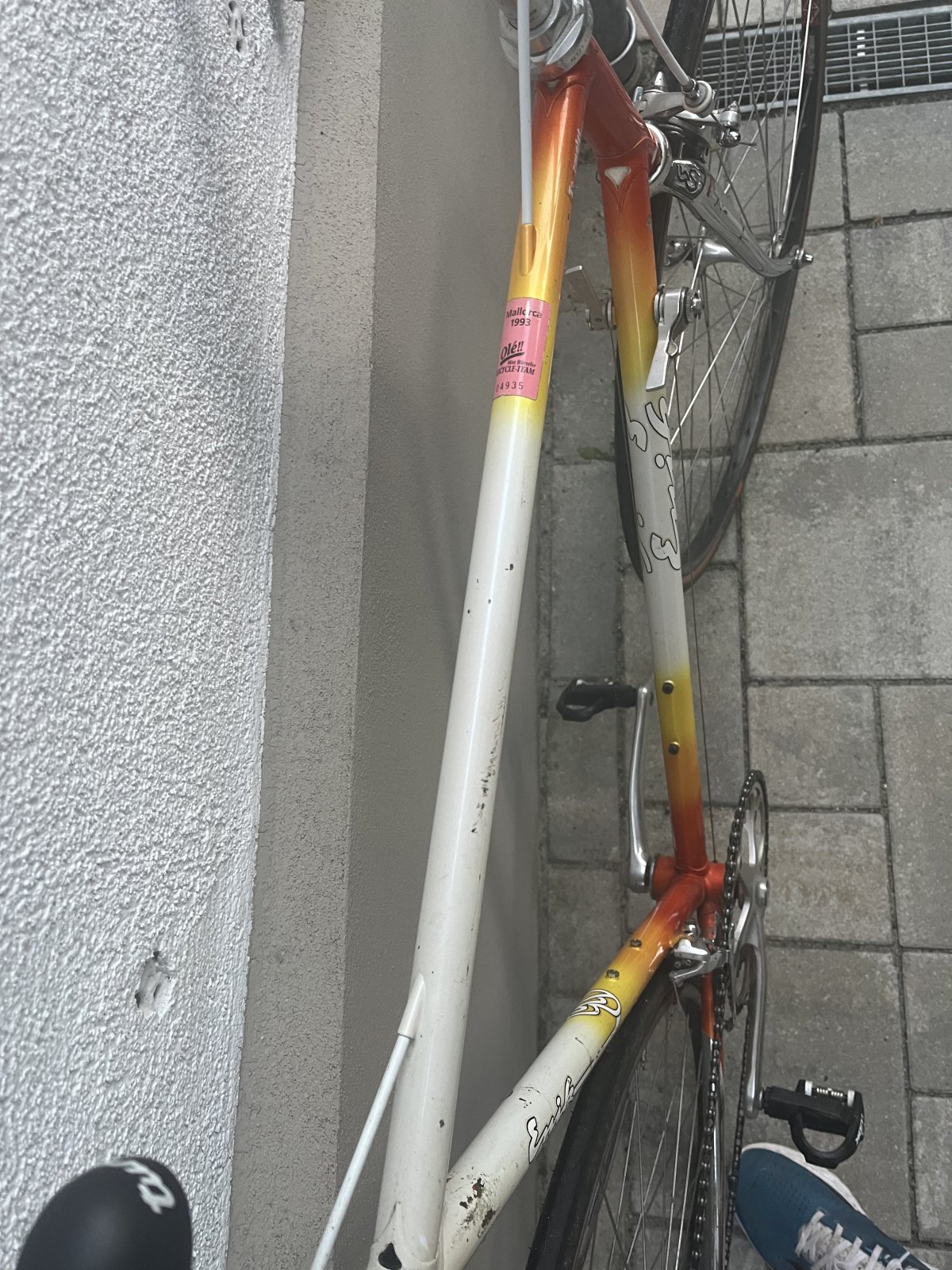

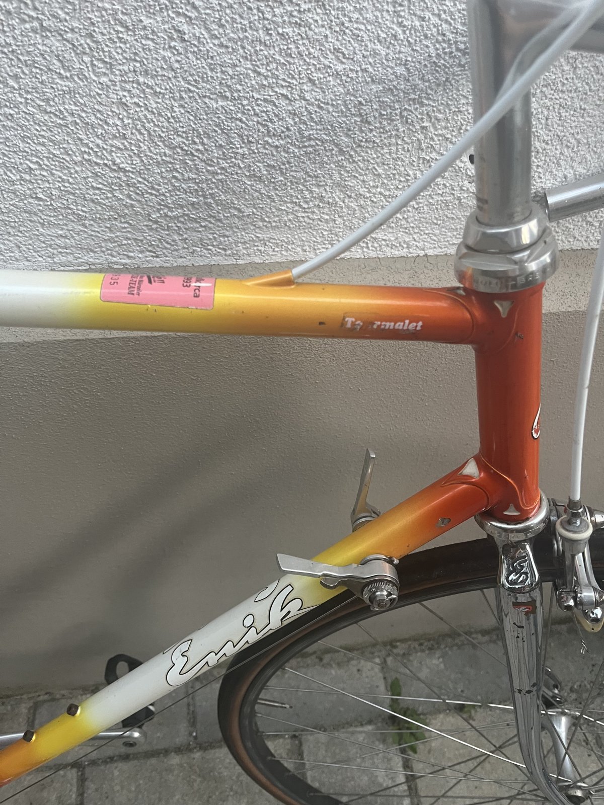

Wie man sieht hat der Lack schon einige Macken und auch die Decals sind viel kaputter als ich das vorher dachte. Bei mir in Berlin könnte ich den Rahmen für 60€ Sandstrahlen und in RAL bepulvern lassen, aber da verliert das Rad dann irgendwie den Flair finde ich. Habt ihr vielleicht einen Preis/Leistungs Tipp? Ansonsten lass ich es so und fröhne der Patina.
Die Decals hier haben leider nicht den schwarzen Rand und da sind auch nicht die für das Sattelrohr dabei: https://rotulosvilcho.com/de/vinilos-bici/63-554-enik-kit1.html#/53-color-blanco
Schönen Sonntag
Lukas
Kette im Glas:
