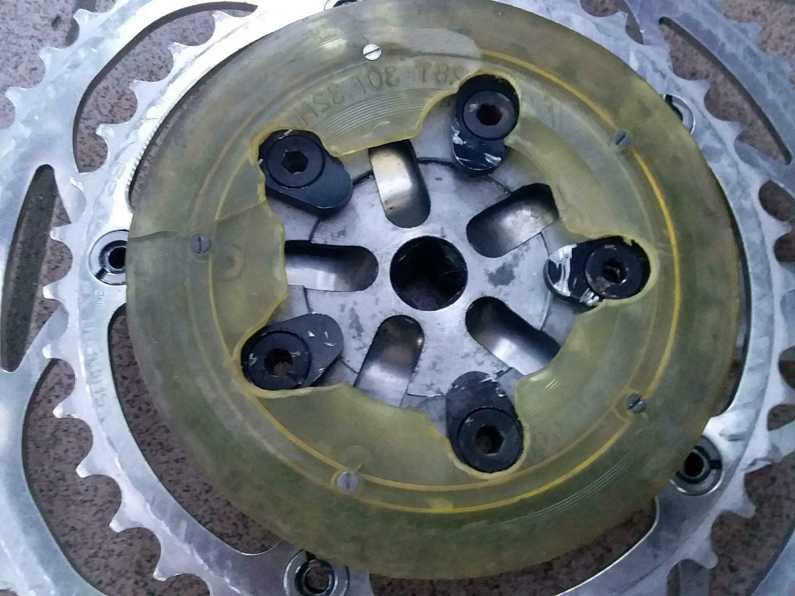

Man kann nicht viel erkennen, aber das mittlere Blatt sieht aus wie ein Triplikator. Das kleine lässt sich also einfach abmachen. Und auch das mittlere durch ein normales ersetzen.
