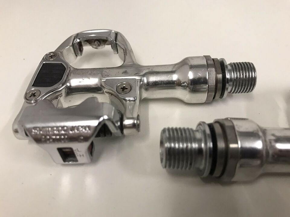

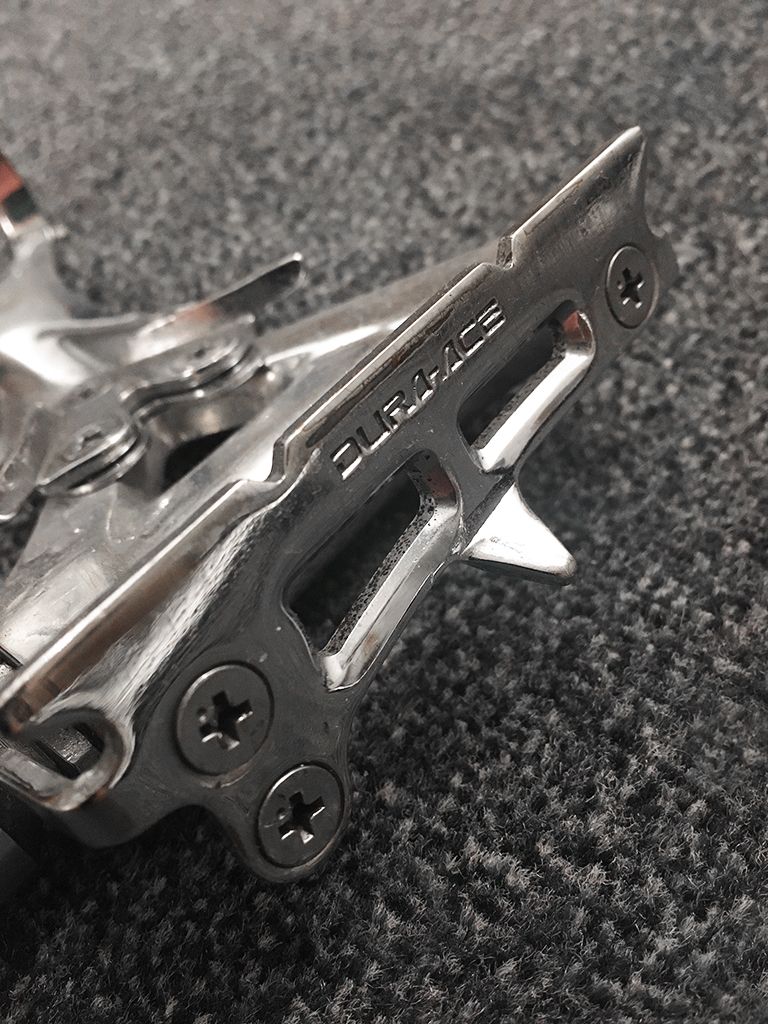

Für alle Fragenden und Freunde der Dura Ace ...
Müßten diese aufgeschraubten Platten nicht schwarz sein?
Die hier sehen eher nach Chrom aus ... Hmmm

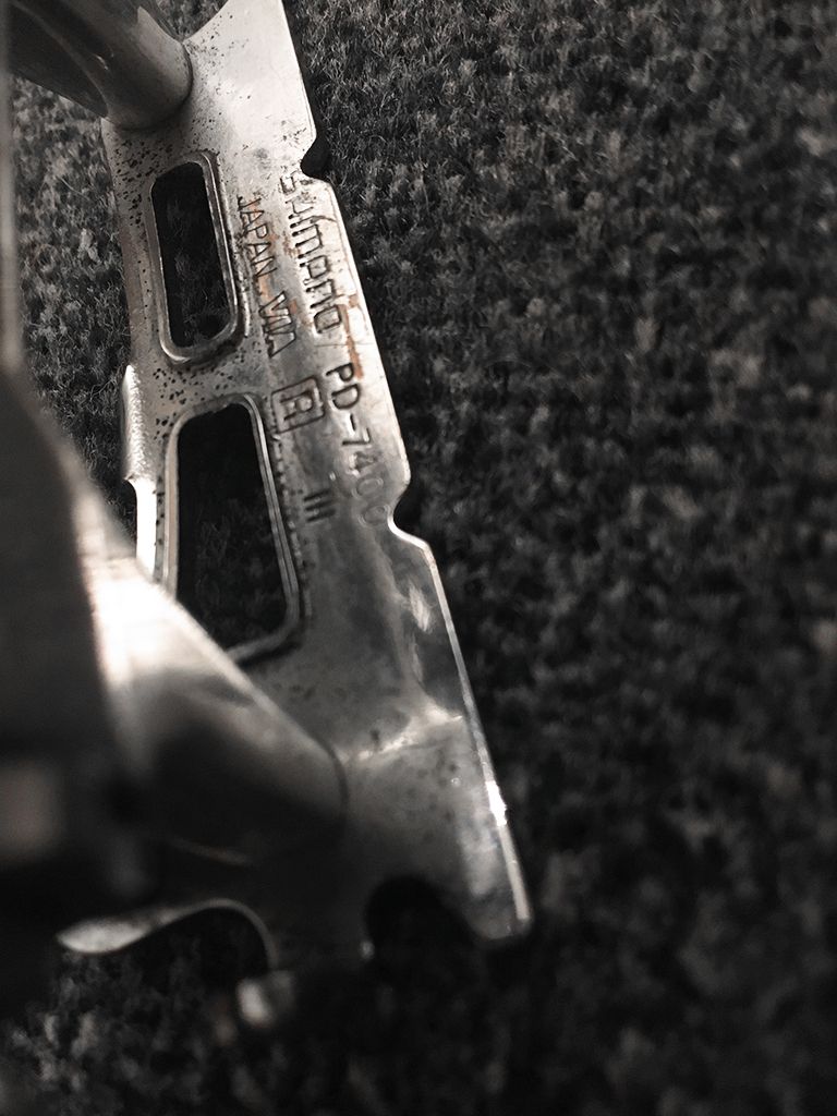

Frage zur Cleats-Kompatibilität beim Dura Ace Pedal PD 7700 . Diese Pedale hier im Bild.
Muss man bei diesen Rennpedalen ausschließlich die speziellen Shimano Cleats ( Name und Nr. ? ) montieren oder passen auch andere Cleats z.B. von Look sicher rein ?
@Oldie-Pedalleur: Das nennt sich SPD-R, da passen nur die SH-SM91. Und Achtung, Du brauchst spezielle Schuhe dafür, da die nötigen 2 Bohrungen nicht mit dem gängigen 3-Loch Look/SPD-SL System korrespondieren.
Note: ich würde die Finger davon lassen, das SPD-R System war von Anfang an eine Kompatibilitäts-Fehlgeburt und wurde von Shimano nach kurzer Zeit wieder beerdigt. War aber technisch schon was feines, ganz aus Metall.

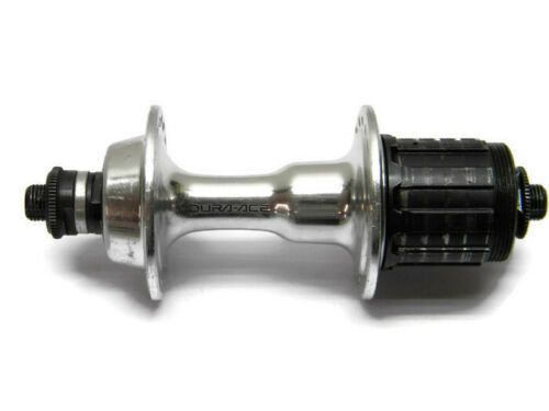

Frage zu Unterschieden bei HR Nabe FH 7400/7401 126mm 6fach UG und/oder 126mm 7fach UG
Hallo , meine Frage : Sind die Kassettenkörper für die 6fach UG Kassette und die 7fach UG Kassette unterschiedlich lang ?
Ich danke bisher , dass die Kassettenkörper gleiche Maße haben und 6fach / 7fach UG untereinander tauschbar sind.
Das dachte ich bisher auch, musste mich hier im Forum aber eines Besseren belehren lassen und deshalb meine Freiläufe mal nachgemessen.
6-Fach 31,9 mm
7-fach 33,8 mm
6-Fach 31,9 mm
7-fach 33,8 mm
Das soll dann wohl heißen , 6fach und 7fach Kassettenkörper haben ca. 2 mm Längenunterschied und 7fach Kassetten passen nicht auf 6fach Körper ohne Kollisionsgefahr mit dem Ausfallende.
Richtig ?
Bei Umbau auf 7-fach wandert ein 2mm Spacer von links nach rechts auf der Achse
Das allein reicht nicht . Hab ich schon gemacht mit Spacern auf der Achse . Der 6 Fach Kassettenkörper ist zu schmal für eine 7fach UG Kassette . Ich versuche es jetzt mit 8fach Zwischenringen zwischen der 7fach Ritzeln . Mal schauen , ob’s funktioniert.

Bitte hier über das Ergebnis berichten. Ob 7-fach auf 6-fach vernünftig draufzumachen geht, würde mich auch interessieren. LG Manuel
Nein, das geht nicht.
Der 6fach-Freilauf hat eine nutzbare Breite von 28,5mm, der 7-fach hat 30,5mm.
Auch bei Verwendung von 8fach-Spacern wuppt das nicht (7fach-Spacer 3,1mm, 8fach = 3,0mm).
Das Abschlußritzel läßt sich nicht weit genug aufschrauben.
