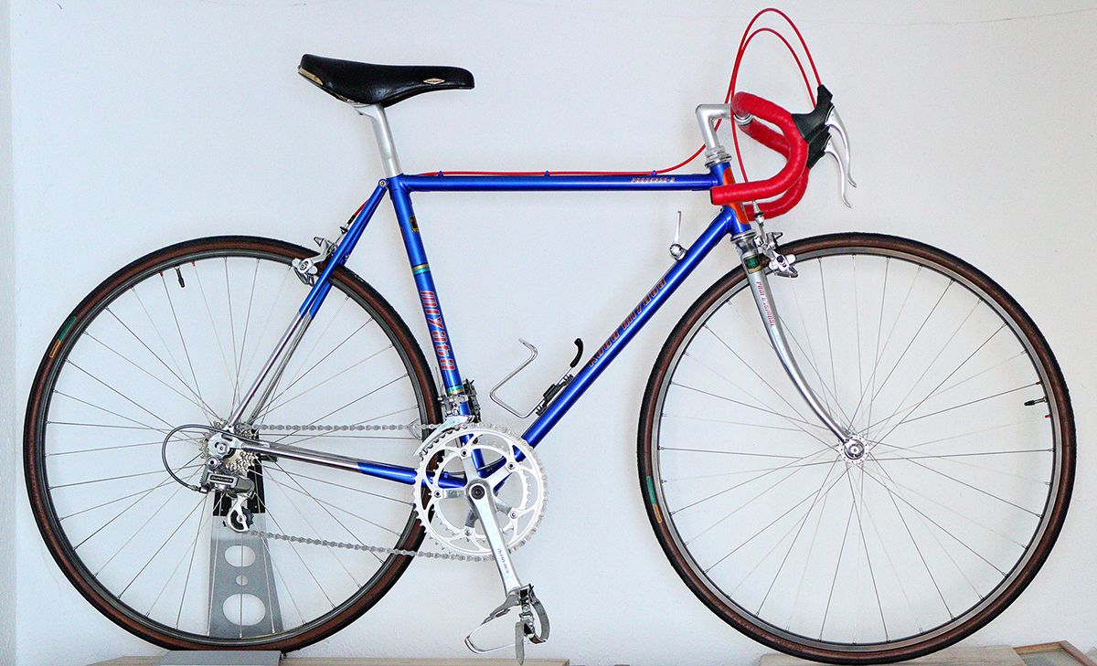

Ich hab den hier, sieht aus wie Katalog 85, ist zwar Neulack war aber vorher auch schon so. Die meisten Teile waren 7400. Der Rahmen hat ein "L" wäre also eigentlich ein 84er.
Hallo, das ist ja schräg, ich hab mit dem lackierten Hinterbau die Optik von 84 und die Nummerierung von 85, und du die Nummer von 84`und die Optik von 85,
