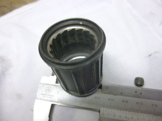

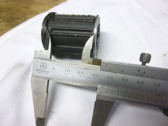

Wenn Du die HG Ritzel auf den UG Körper geärgert bekommst sehe ich kein Problem.
Der Konterring ist der Rettungsring bei 7 x wenn keiner ein Abschlussritzel rausrücken will
Aber doch nur bei normalen Shimano UG Freilaufkörpern und nicht bei den 740x UG Freilaufkörpern, da dort das Gewinde kleiner ist.
Oder war es genau umgekehrt und ich verwechsle das gerade? :idee:
