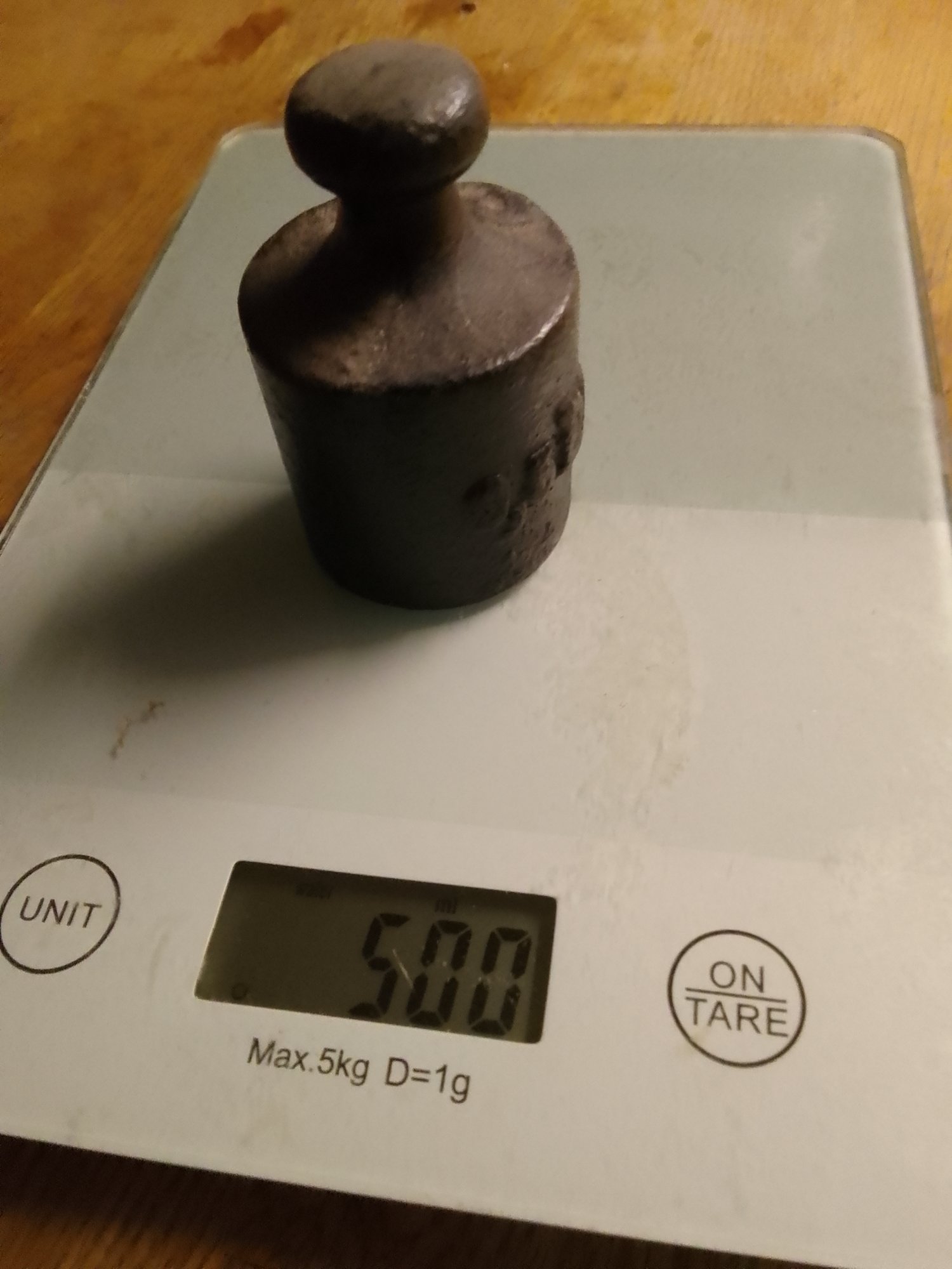

Ich stimme dir zu, dass geeichte Waagen im technischen Gebrauch sinnvoller sind, als Küchenwagen. Doch als Anhaltspunkt auch nicht so abwegig. Wenn mit der gleichen Waage, zwei unterschiedliche Dinge auf dem gleichen Standort gewogen werden, sollte die Differenz doch aussagekräftig sein. Wie die Durchschnittswerte auf Velobase zustande kommen, vermag ich nicht zu beurteilen. Ob da immer nur Angaben mit geeichten Instrumenten einfließen? Wer weiß. Allen Angaben ist da wohl auch nicht zu trauen, zumindest lese ich davon hier immer mal wieder.
Traue keiner Druckdosen Waage
Wenn du kein geeichtes Gewicht hast

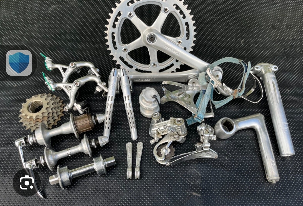

Wo ist denn dann - was die zugehorigen Gruppenteile angeht - der Unterschied zu den hier abgebildeten Teilen ?
Die Naben auf diesem Bild nennen sich doch auch Dura Ace EX ?
Hast Du /habt Ihr vielleicht mal ein Foto einer kompletten Gruppe mit der 7261 Nabe ?
