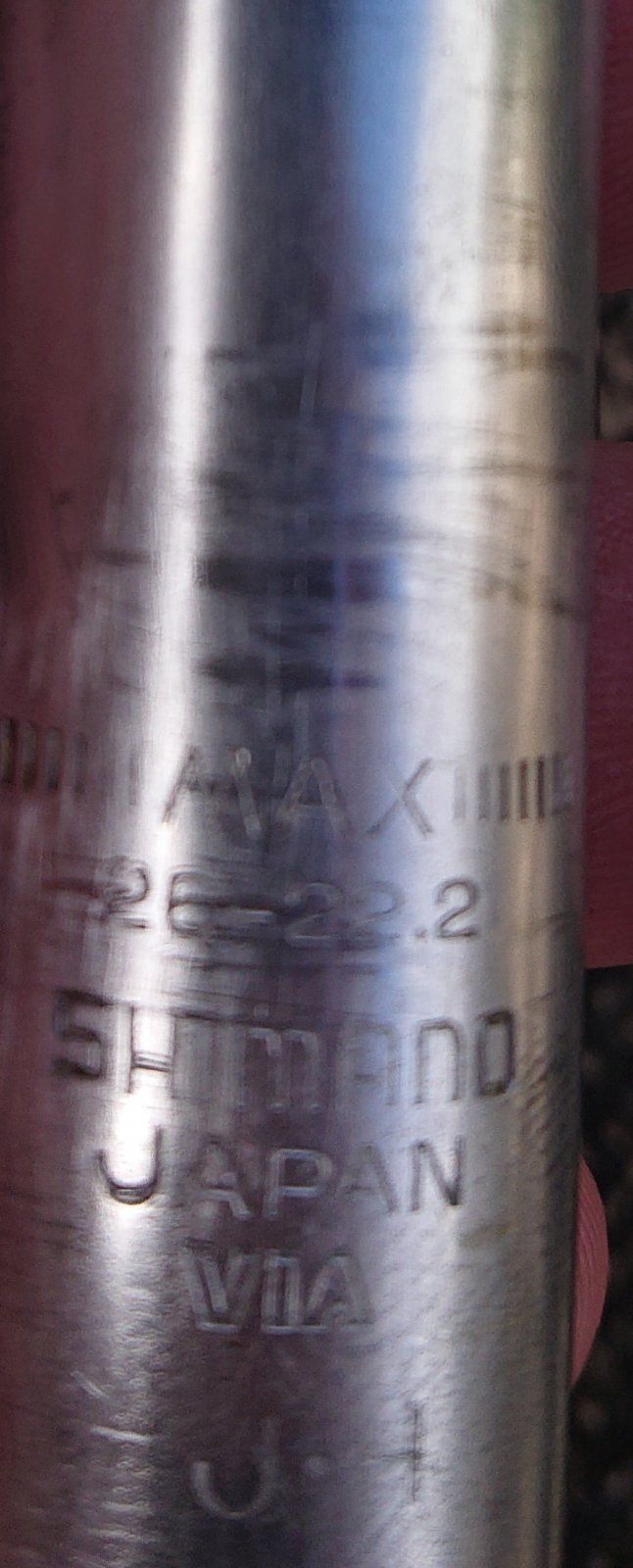

Welchen Vorbau hast Du? Der Dura Ace HS-7400 benöigt 26,0 mm Lenker.
Von Nitto gibt es passende klassische Lenker.

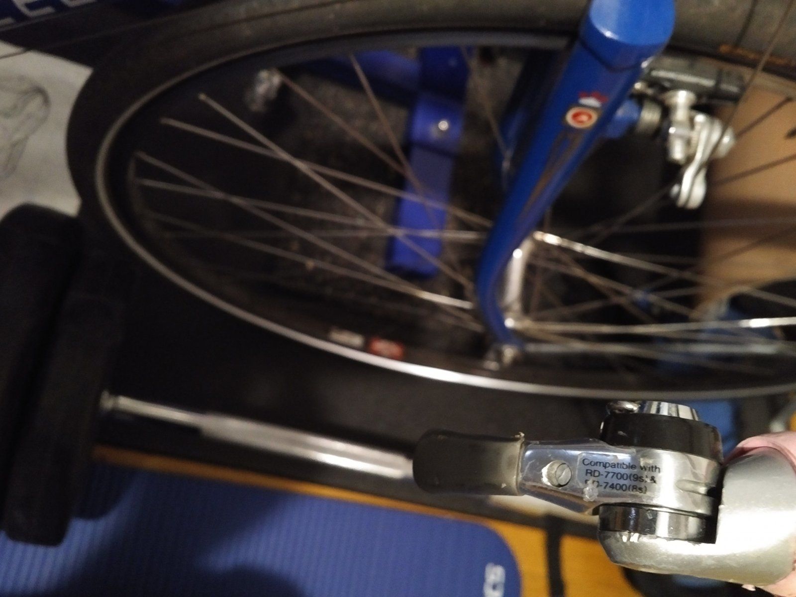

Hi, zwei Fragen zur 7410. Welche Bremsen gehören dazu? 7403?
Und gehe ich richtig in der Annahme, das die Lenkerendschalthebel 7700/7400 sowohl 8Fach als auch 9 Fach schalten können?

Laut Beschriftung geht 8- bzw. 9-fach je nach Schaltwerk:
Weil das 7400er bzgl. des Verhältnisses zwischen eingeholtem Zug und seitlicher Auslenkung die Ausnahme ist, sollte 9-fach aber auch mit anderen Schaltwerken als dem 7700er funktionieren (bei mir z.B. mit einem Deore DX :eek:).
