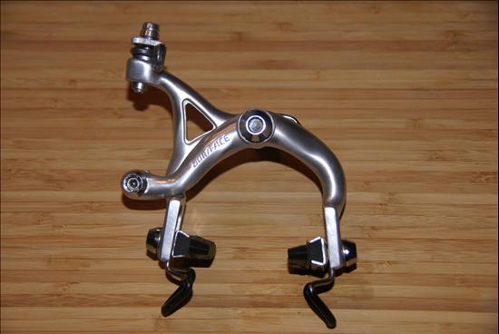

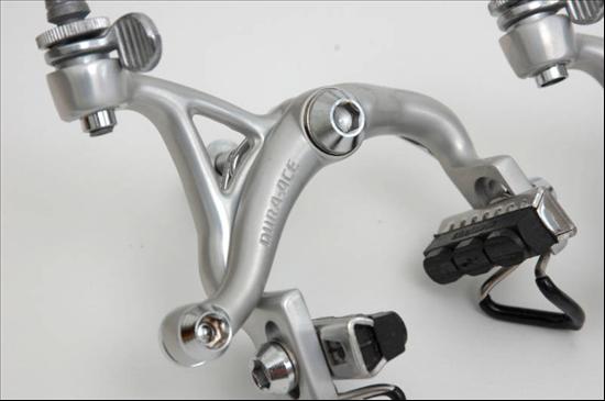

"aerodynamische bleiche" typ fc-7300:
...dann sind die Bilder bei velobase zur BR-7200 und zur BR-7210 wohl ziemlich wil(d)-kürlich durcheinander (was mich aber auch nicht wundern würde). Ich schätze, die mit den runden Kanten sind BR-7200 und die mit der Stufe in der Kante des "Fensters" BR-7210...
...sind wir uns da einig oder hat jemand bessere Vorschläge zur Differenzierung?

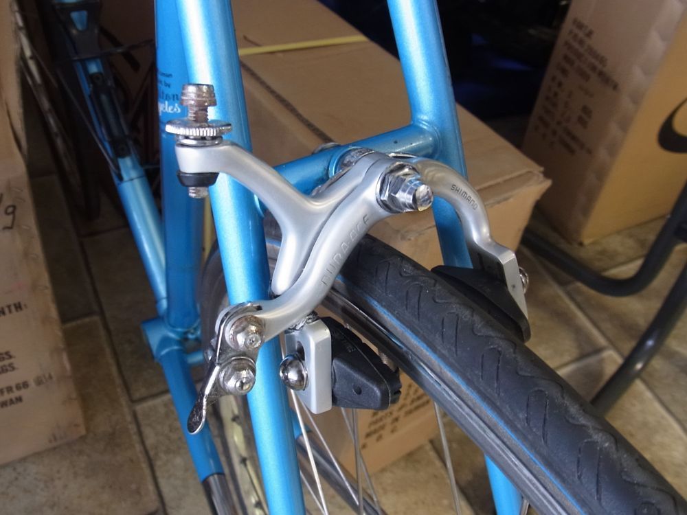

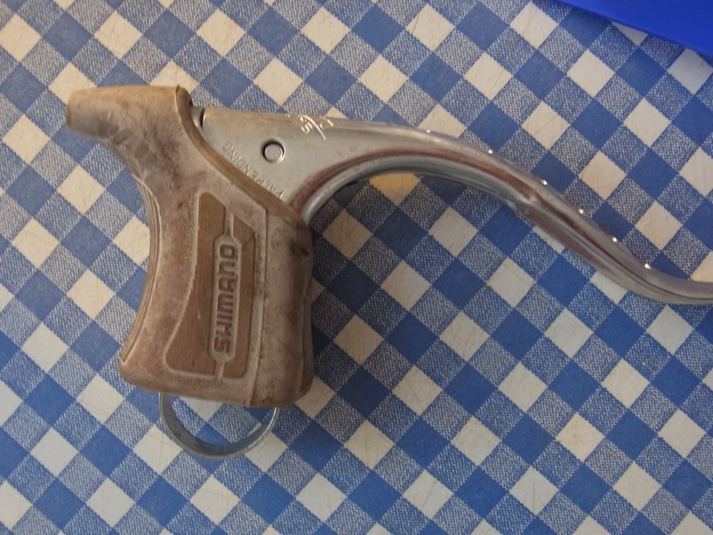

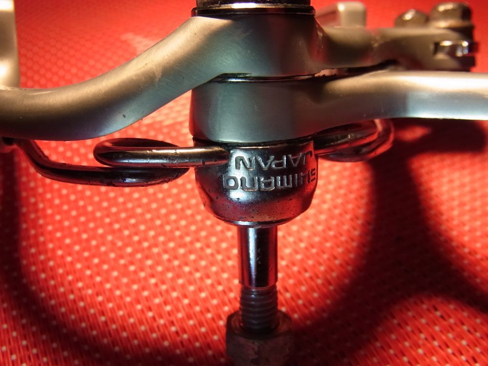

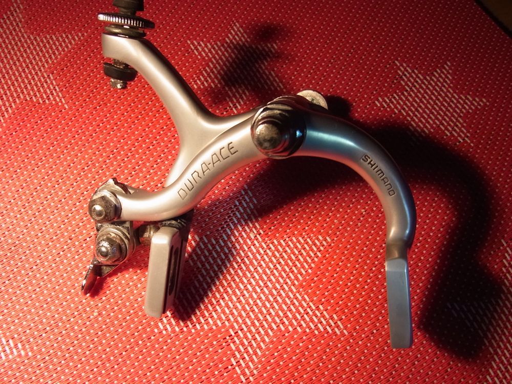

Hier nun meine Bilder zur ersten DA, teil-ent-oxidiert aber mit sicherheit voll-eloxiert

Die Beläge sind nicht original, es fehlen hier auch die Stahlklammern.
der Bremshebel ist schon 2te generation.(für die Fensterbremse)
Das Paar der 1ten Generation muß ich noch knipsen: andere Gummis dran, habe ich an meinem KoGa.
Sehr schön. Die konnte man ja vor ein paar Monaten an anderer Stelle schonmal bewundern.
Das kleine Blatt ist um ein Segment versetzt.;)

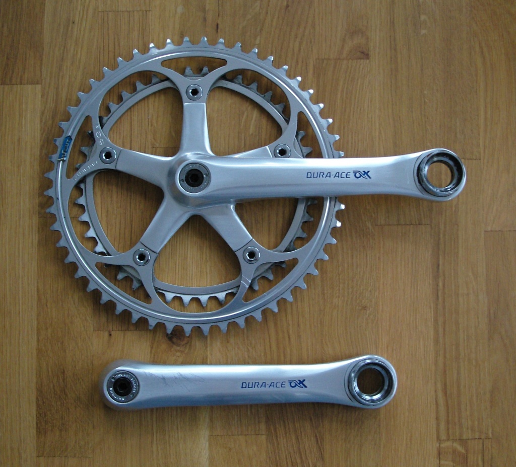

Zu den Dura-Ace 77xxer Kurbeln weiß ich folgendes:
Die FC-7700 war wohl die erste dieser Serie. Sie ist im Vergleich zur 7701 eckiger geformt/geschmiedet. Das sieht man vor allem von der Kückseite der Kurbelarme: Die 7701 ist an den Kanten des Kurbelarms abgerundet, die 7700 nicht. Das ergab auch noch eine Gewichtsersparnis der 7701 von ein paar Gramm gegenüber der 7700. Die -01 bezeichnete hiermit also nur leichte Verbesserungen innerhalb einer Serie. Sozusagen MKII.
Zusätzlich hat die 7701 noch den Aufkleber "Octalink" bekommen, den die 7700 nicht hatte. ;)
Die FC-7702 kenne ich nicht, kann also nichts dazu sagen.
Die FC-7703 war meines Wissens nach die Bezeichnung für die Kurbeln mit 3 Blättern. BIn aber nicht ganz sicher. Auch nicht, ob es hier Unterschiede bzw. Serienverbesserungen gab.
Wenn Ihr möchtet, kann ich morgen mal Fotos von der 7701 machen. Die 7700 hat leider schon mein Bruder an seinem Velo verbaut.....also gibts leider keine Vergleichfotos.
Das ist eine FC-7701 und keine FC-7700 Kurbel.
Ich hoffe, ich konnte wenigstens ein bissi helfen. ;)
