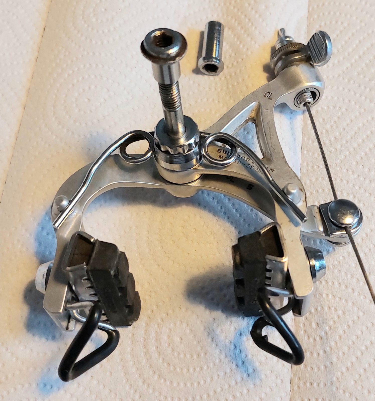

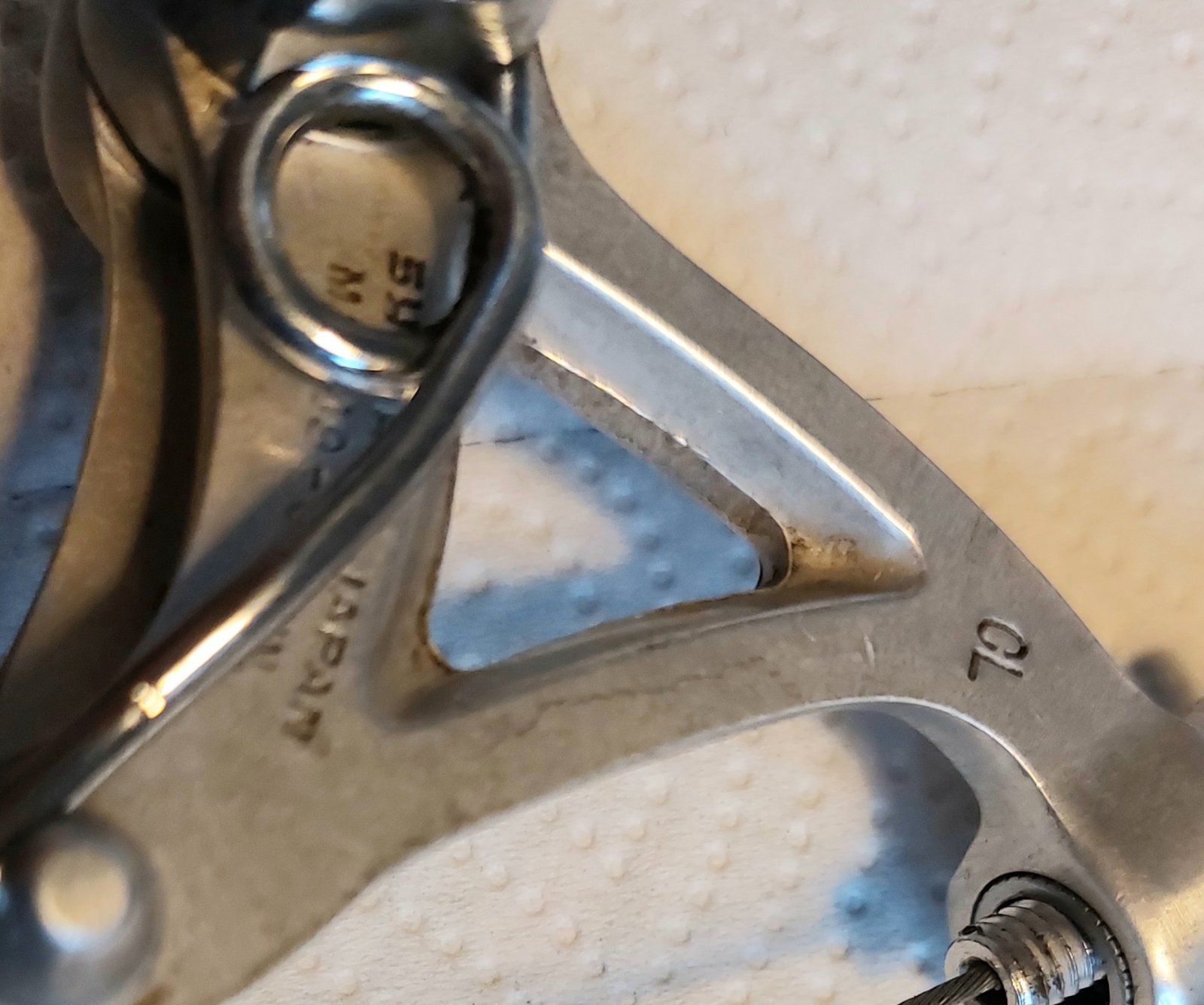

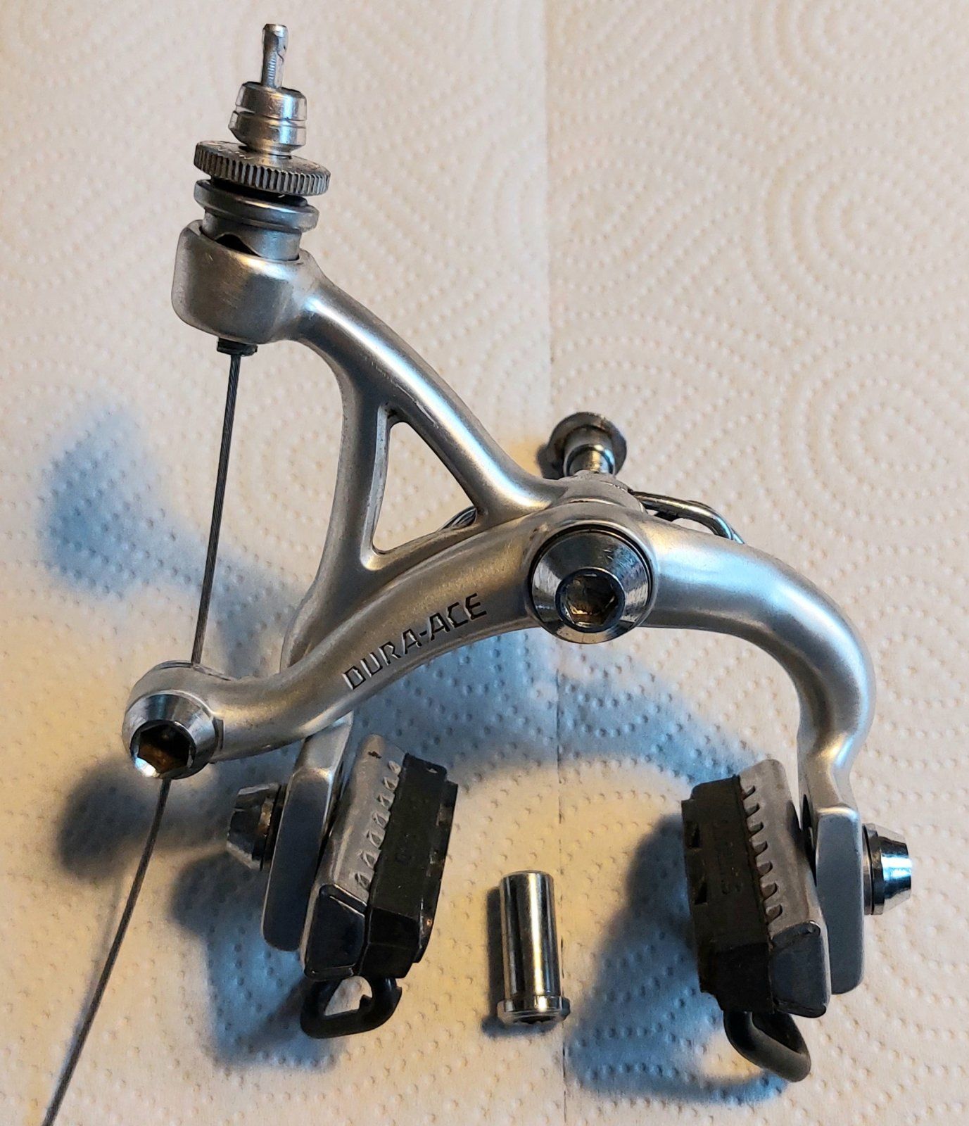

Liebe Leute, ich habe hier ein sehr schönes Paar DA 1. Gen. Bremsen (Date Code CL = Dezember 1978) mit Inbus-Befestigung. Leider hat die Mutter, mit der die vordere Bremse montiert war, das falsche Gewinde ... 😢 (Hier die hintere Bremse und die lose, nicht passende Mutter.)
Welches Gewinde brauche ich, wo bekomme ich passenden Ersatz?
Das ist zweite Generation. Es gab keine speziellen Gewinde, das ist alles M6, es gibt aber unterschiedliche Mutterlängen. Ich tippe eher darauf, dass entweder Mutter oder Bolzen ein defektes Gewinde haben.

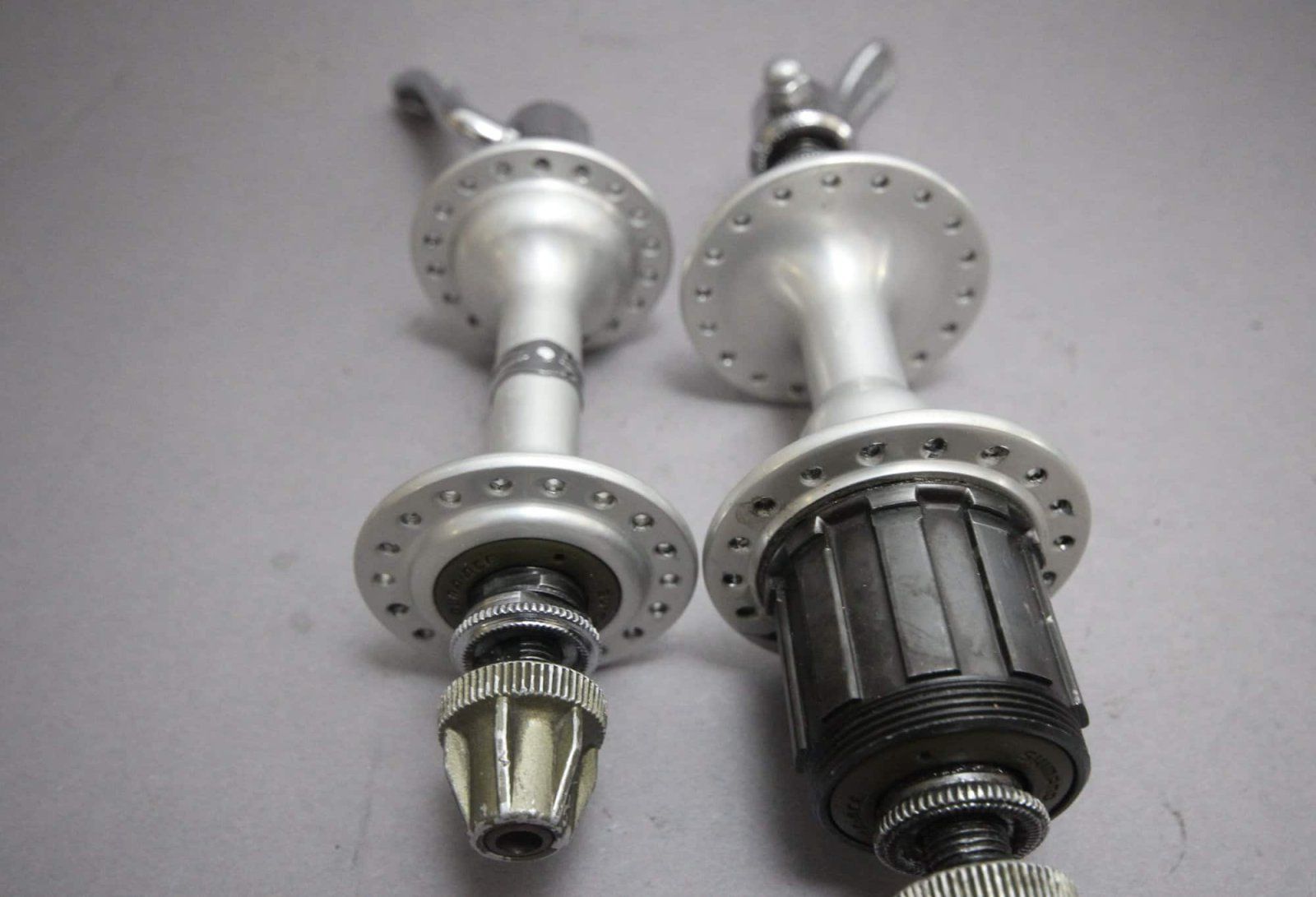

Ich möchte, nach nun 40 Jahren, einen Nabensatz vom Typ FH-7260 einem Service unterziehen.
(c) velowizard
Sollte ich dafür den Freilauf der HR-Nabe auseinander nehmen, oder sollte ich mich nur auf die Kugellager konzentrieren und ist der Freilauf überhaupt ohne Spezialwerkzeug öffenbar?
(c) velowizard
Offne nur was Not tut
Alte Schrauber Weisheit
Der Freilauf kann mit dem nicht mehr erhältlichen Shimano Spezialwerkzeug TL-FH10 vom Nabenkörper entfernt werden . Die Entfernung der Staubkappen ohne Beschädigung ist wie bei vielen anderen Freiläufen auch etwas problematisch. Ich würde den Freilauf selbst daher nicht öffnen und ihn nur falls er nicht mehr sauber läuft bzw. die Sperrklinken nicht greifen sauberspülen. Über den Sinn von neuen Fett im Inneren oder nicht, gehen die Meinungen auseinander. Im Grunde reicht eine Schmierung mit mittelschweren Öl (von der Rückseite aus) wie bei Schraubkränzen. Das Freilauflager ist nicht stark belastet. Zu dünnflüssiges Öl und es würde in das Fett der Kugellaufbahn fließen.
...danke! Den Freilauf unangetastet lassen wäre jetzt auch meine Intention gewesen. Kann ich die Kugellager, trotz nicht abgenommenem Freilauf, einigermaßen gut erreichen?
Danke für die schnelle Hilfe! Das Gewinde am Bolzen ist gottseidank in Ordnung. Ich besorge mir dann eine ganz normale lnnenmutter und das Problem ist damit hoffentlich gelöst! 😀
Edit: lnnensechskantmutter, um genau zu sein 😉
Die Lager des Freilaufs nicht, die Laufbahnen der Nabe schon. Auch wenn die Staubkappe des Freilaufs montiert bleibt. Die Nabe lässt sich trotzdem einwandfrei reinigen und neu fetten. Die Konterung auf der Nichtantriebsseite öffnen! Da die Achse eine Nut hat, in welche die Nasen der Unterlegscheiben greifen, empfiehlt sich die Verwendung der VAR/Campa Klemmbacken (o.ä) für den Schraubstock um das Gewinde nicht zu beschädigen!
...Dank für deine Erläuterungen. Dann werde ich das so angehen, denn nach 40 Jahren möchte ich die Kugellager schon inspizieren!
