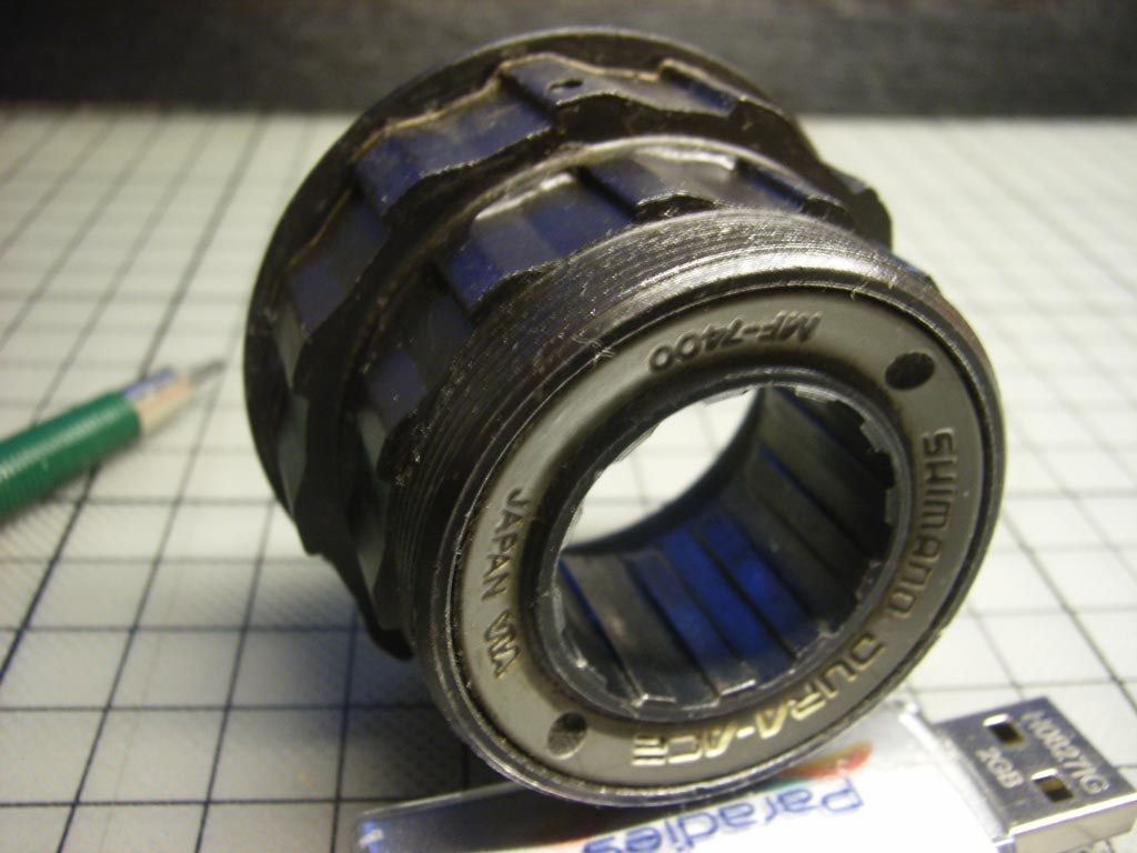

Ich möchte den hier ersetzen (MF-7400, 6-fach), weil er schon ein bisschen Spiel hat:
und wollte einfach nur fragen, ob ich die Ritzel auch auf einem DA 6-fach EX SK verwenden kann.

Warum hat der Kranz Spiel? Kann man das nicht einstellen?
Doch kann man offensichtlich (man hat mir freundlicherweise auch schon erklärt wie es geht). Letztendlich ist so ein SK aber, wie schon gesagt, ein Verschleißteil und irgendwann ist dann auch einfach Feierabend (leider). Ich kann Dich aber gut verstehen, ich versuche auch darauf zu achten, die Teile nicht unnötig zu misshandeln aber im Zweifelsfall ist mir der (rücksichtslose) Fahrspaß trotzdem wichtiger.
Ist das Spiel denn größer geworden? Hat sich vielleicht der Lagerring gelöst? Freiläufe halten aus meiner Erfahrung schon sehr lange.
Ansonsten kann es gut sein, dass auch bei Dir ein dünnes Distanzblech verbaut ist, durch dessen Entfernung das Spiel verringert werden kann.
Grüße
Alexander
Ja, das mit dem Distanzblech wurde mir glaube ich auch schon geraten (es war von Unterlegscheiben die Rede). Ich fahre seit über zehn Jahren 2 MF 7400er (1x7s und 1x6s) Schraubränze. Beide haben mittlerweile Spiel. Man kann sie aber noch gut fahren, ich dachte nur, dass man sie langsam mal auswechseln sollte.
Vielleicht versuche ich sie auch stattdessen einfach mal zu zerlegen, danke für Deine Tipps:)
