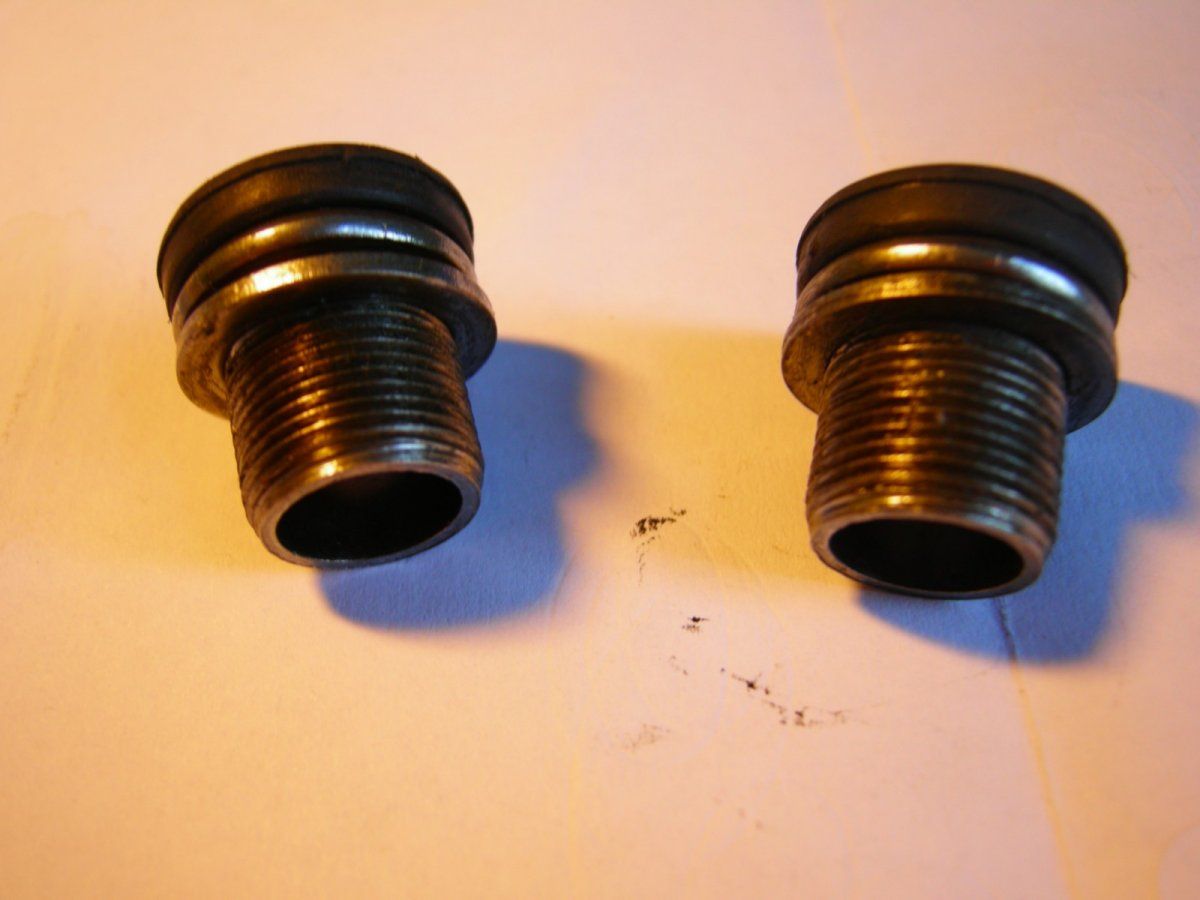

Bei mir sah das so aus:
Besser war es dann ,statt der serienmäßigen Kurbelklauhilfen, entsprechende Alukurbelschrauben von FSA in 15x1 zuverwenden,nachdem die Kurbeln mit Stahlschrauben montiert,gefahren und nachgezogen wurden.

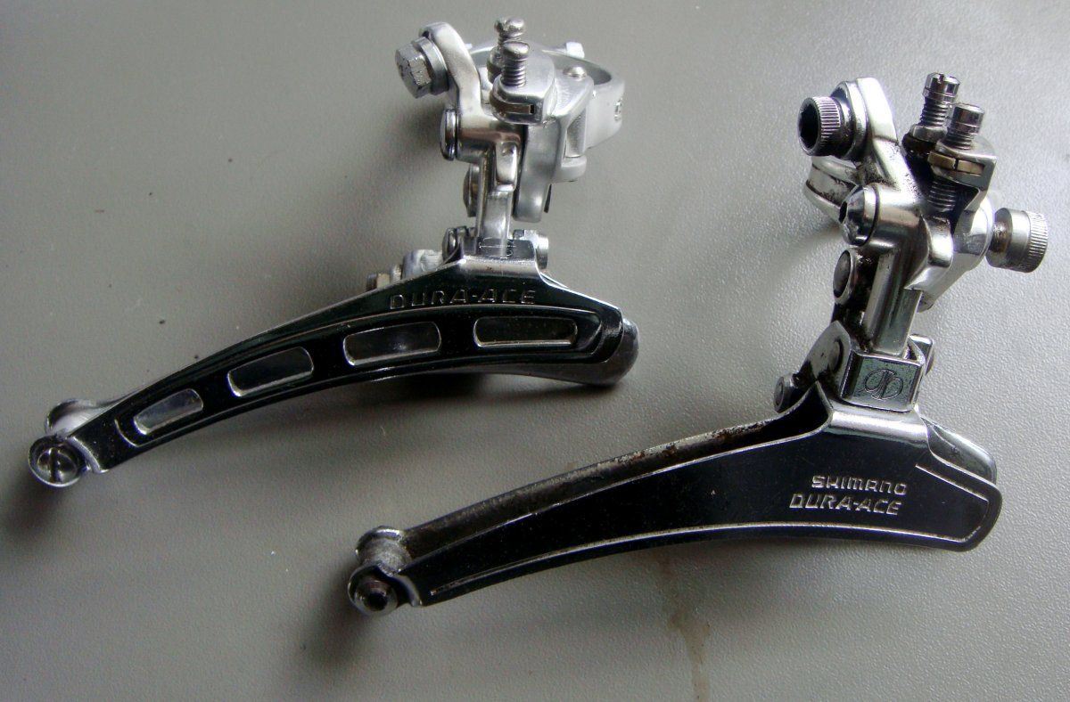

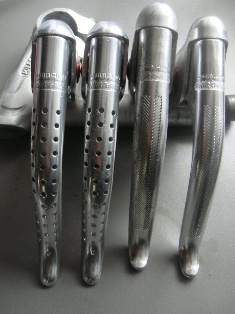

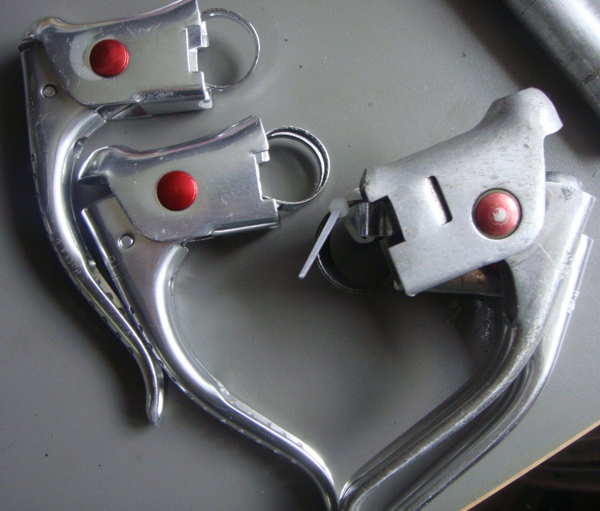

Ich hatte es schonmal gefragt: Was ist der Grund weshalb es in der Crane Gruppe unterschiedliche Umwerfer und Bremshebel gab?
Die linken Brfemshebel dürften die sein. Oder sie wurden irgendwann mal umgebaut auf "normale" Bhebel.
Die Umwerfer sind einmal unten in Deinem Bild die 7100 (frühe/Vorläufer EX) und oben die EA 100 (Crane).
Der "andere" umwerfer heisst EA-200 und den gab es parallel zum EA-100. Die Frage ist halt warum?

Hab nur mal bei Velobase nachgeschlagen.
Denke, vermute bei den UW könnte es ne zeitliche Überschneidung - alte Bestände und neues Modell - sein. Obwohl, laut Velobase waren sie zwei Jahre voneinander getrennt aufn Markt. Hm,....ich hab keene rechte Ahnung.
und die Bremshebel scheint es durchaus so (oder so ähnlich) gegeben zu haben...
http://www.velosaloon.com/shop/shim...rst-generation-brake-levers-from-the-70s.html
Die kenn ich (noch) nicht und hab sie bei meiner Suche nach EXern nie gesehen....oder einfach nur übersehen.
