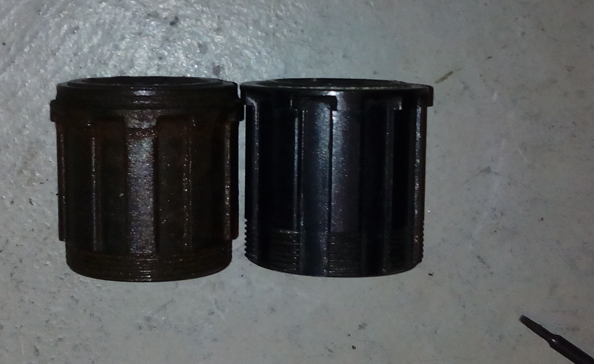

Ich bin gerade dabei eine DA 7200 Hinterradnabe zu überholen und habe dabei festgestellt das die Kugeln durch sind.
Nun meine Fragen:
-Stimmt es das rechts (Antriebsseitig) 7 und links 9 Kugeln verbaut sind?
-Was für Kugeln (Größe/Qualität) brauche ich und woher bekomme ich die?
-Spricht etwas dagegen den (mehlig laufenden) 6 fach Freilauf gegen einen etwas Neueren (der 7 fach schaffen dürfte) zu tauschen?
links 6 fach / rechts 7 fach
.......außer das ich ein größeres Ritzel als Abschluss benötige. ;)
Ich danke Euch. :)

kommt mir spanisch vor, sollten eigentlich beidseitig 9 sein. Außer, bei dem frühen Freilauf war das noch anders, aber das kannst du leicht prüfen: Lege 9 Kugeln ein, wenn sie passen, gehören auch 9 hinein.
müssten 6,35mm sein, soweit ich mich entsinne. Zollmaße halt. Hast du keine Schieblehre? Kugel-Winnie ist eine empfehlenswerte Adresse.
Ja, das große Ritzel ist nicht Dura-Ace! ;) Und wenn der Freilauf für eine Nabe mit Schraubbefestigung produziert wurde, hält er nicht die engeren Toleranzen des alten Press-/Stecksitzes ein, was zu erhöhtem Lagerverschleiß führen kann. Wenn, dann würde ich gleich auf HG oder Hybrid umbauen. Optimalerweise würde man die äußere Hülse eines neueren Freilaufkörpers auf den Grundkörper des originalen setzen, ich weiß aber nicht ob verschieden breite hülsen auf den gleichen Grundkörper passen. Ich weiß bloß sicher, dass man so die 8-fach-UG-only 7402 auf HG umrüsten kann.

Wenn die Kugeln durch sind, sind oft auch die Konen beschädigt. Der Konus auf der Ritzelseite muss für eine gute Abdichtung auch vom Außendurchmesser her zum Innendurchmesser der Bohrung des Freilaufs passen.
Beschädigungen der Kugeln sieht man anfänglich nur mit einer Lupe. Ich habe einen 10-fach Fadenzähler.
Ich würde Kugeln aus normalem Kugellagerstahl (z.B. 100Cr6) nehmen. Bei gescheiter Schmierung hat man mit Rost keine Probleme. Sind vermutlich auch billiger.
