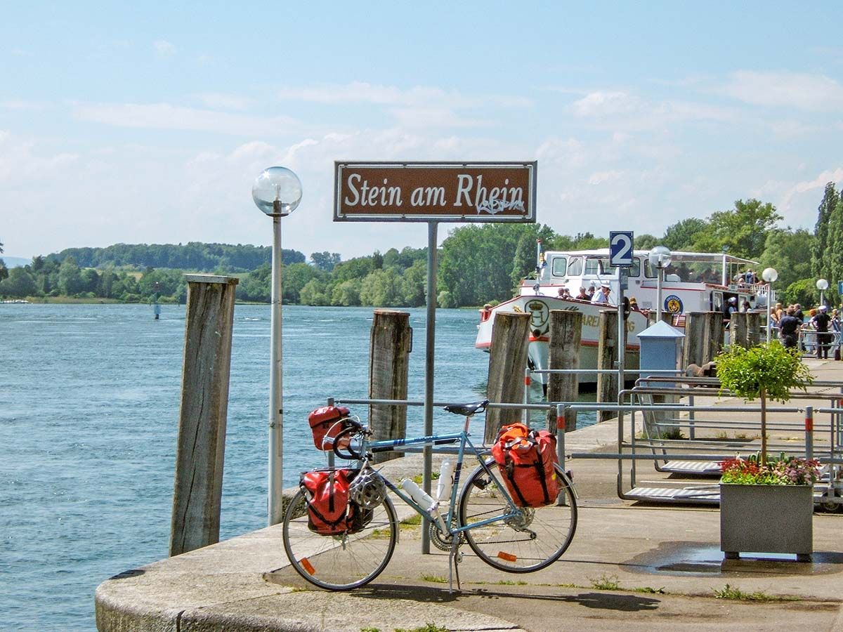

Ich hab ja wirklich genug Räder, und speziell dieses Rad wurde ja und sollte ja auch weiterhin für Reisen genutzt werden. Und speziell da kann ich ein solches Malheur ja überhaupt nicht gebrauchen. Bei Reiserädern ist mir Zuverlässigkeit wichtiger als Leichtbau. Aber es soll eben für den Preis des Mehrgewichts auch ein Mehrwert an Zuverlässigkeit gegeben sein.
