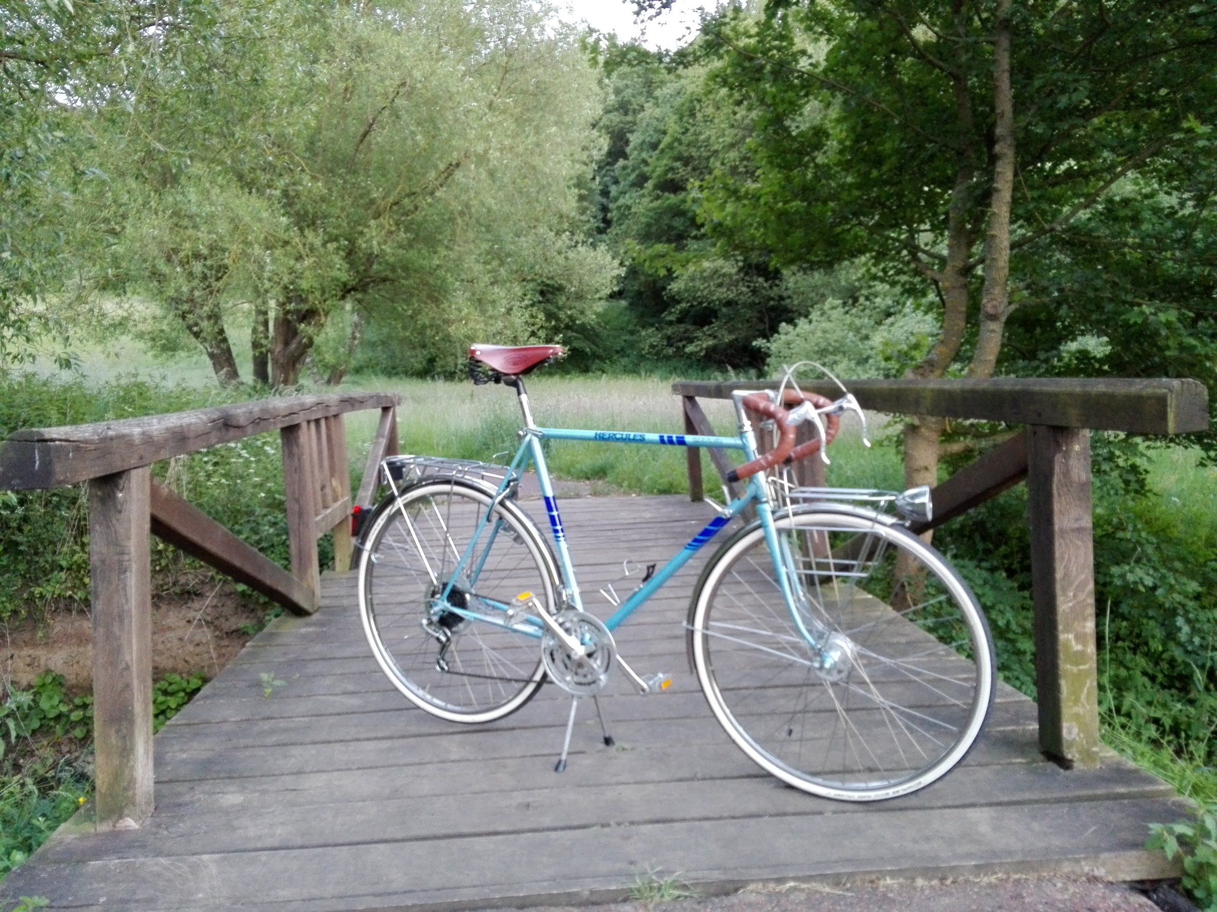

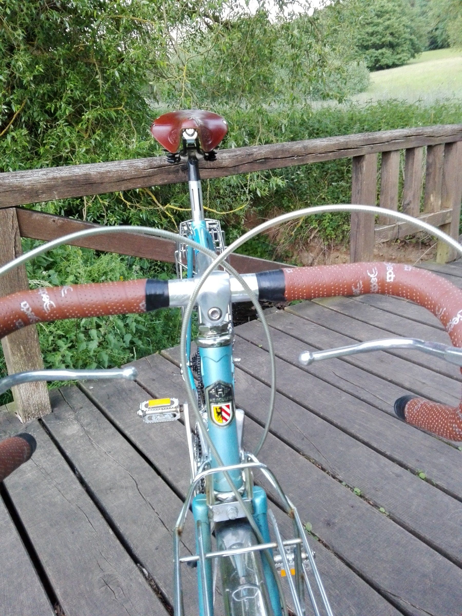

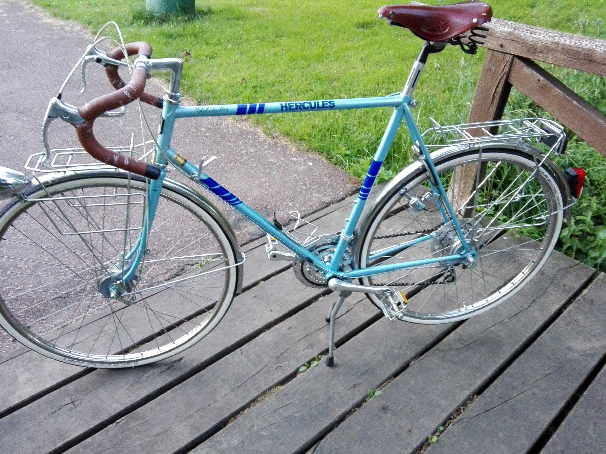

so, hab mir gestern ein reiserad gekauft. 120 euro inklusive nos ersatzteile: schaltwerk, umwerfer, kette, kassette, sowie der originale sattel.
bisher bin ich sehr angetan. das rad läuft wirklich gut. berge will man nicht wirklich mit gefühlt 20kf fahrrad fahren, aber dank der dreifach kurbel sollte das auch ganz gut gehen. entschleunigt eben... dafür ist das rad ja auch gedacht.
ganz nebenbei seit 20 jahren mein erstes rad mit ständer, gepäckträger, dynamo ;-)

Anhang anzeigen 457097 Anhang anzeigen 457095 Anhang anzeigen 457096
Da bleibt dann ja noch genügend Geld für die Reise übrig, sehr hübsch!

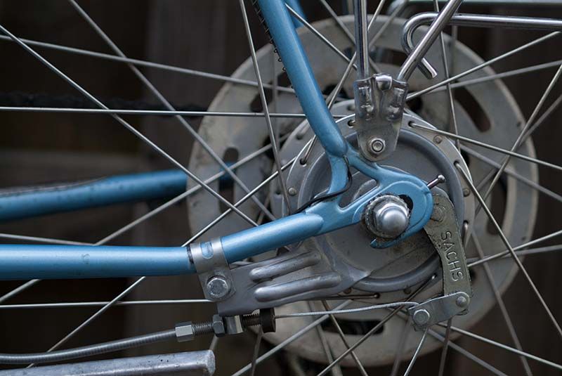

Ich würde Dir allerdings raten, den Trommelbremseinsatz im Hinterrad gegen die spätere Ausführung auszutauschen, bei der der Bremshebel nach oben zeigt, und der Bremsarm (aka "Momentenstütze") länger ist.
Die Ausführung, die Du jetzt an Deinem Rad hast, hat in der Vergangenheit häufig zu ungewollten "Entschleunigungserlebnissen" geführt, da sie zum schlagartigen Blockieren neigt, wobei dann leider auch immer die untere Rahmenstrebe verbogen wird... Ein in diesem Thread namhaft vertretener Forumskollege hatte vor nicht allzu langer Zeit ebenfalls ein entsprechendes "Erlebnis" mit einem baugleichen Rad (und ist dann auf Felgenbremsen umgestiegen, was aus meiner Sicht nicht erforderlich gewesen wäre).

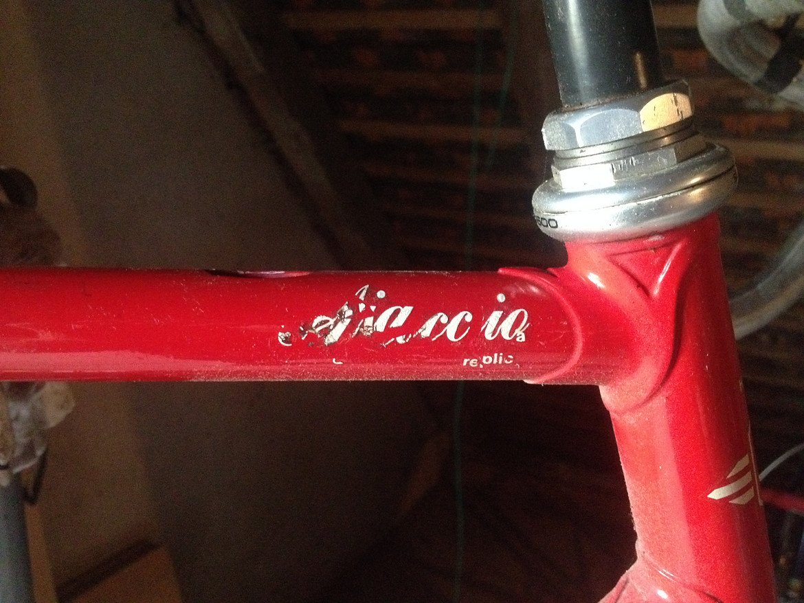

Auf dem Oberrohr steht: Ajaccio Replica

Hallo Bob,
für mich sieht der schon ein wenig nach Hercules aus. Das Tretlagergehäuse ist zumindest identisch mit dem an meinem Salerno, auch die Gabel sieht mir sehr ähnlich aus und die mittig ins Oberrohr gehende Zuginnenführung auch. Der Lack würde auch in etwa passen, wenn man sich die Decals dazu denkt (Muster beim Farbübergang war geklebt). In der Summe meinem Salerno nicht unähnlich. Wenn Du vergleichen willst, hier der link zu meinem im Biete-Faden:
Edit: ein Ajaccio Replika ist es aber wohl eher nicht.
Gruß Seb.
Die Salerno- bzw. Ventimiglia-Rahmen haben keine an der Seite gefensterten Mufen am Steuerrohr. Insofern schliesse ich einen Ajaccio-Rahmen aus Mannesmann-Rohren mal nicht aus. Die Gabel ist mir ein Rätsel. Sieht wie eine Salerno Gabel aus, dann wäre der Aufkleber falsch. Die Ajaccio-Gabeln hier sehen anders aus. Ajaccio-Rahmen waren in späteren Zeiten meistens am Strebenspiegel nummeriert.

Frage zu dem "Ajaccio":
- welcher Steuersatz ist verbaut
- welches Innenlager
- Sattelstützenmaß
- die ersten 4 Ziffern der Rahmennummer
Denke, daß es auf jeden Fall kein Ajaccio aus der "Rad der deutschen Meister" Serie ist und deshalb wohl auch nicht (mehr) nummeriert.
Könnte gefleddert sein (SR-/C-Record Komponenten), oder verunfallt?!
Glaube, nur die wirklich allerletzten Ajaccio besaßen Sachs-Komponenten (aber Campa-Lager) und Mannesmann Rohre.
Die konnnten dann in der Produktion problemlos in XR1 umgelabelt werden - als Übergangsmodell evtl.?!
Danke schonmal für Antworten!:daumen:
Erst mal zu den Fragen eben:
Steursatz: Shimano 6400
Innenlager: ich glaube das war/ist eine Shimano Patrone
Sattelstützenmaß: 27,4 !? (War das bei Mannesmann Oria so?) oder doch 27,2? Ich glaube mich erinnern zu können, dass mich da etwas gewundert hat (ist halt leider doch schon 3-4 Jahre her)
Rahmennummer: kann ich leider nicht mit dienen, denn der Rahmen steht ca. 200 km weiter nördlich auf nem Dachboden.
Die Anmerkungen davor kann ich gut nachvollziehen und evtl wie folgt zusammenfassen:
Rahmen könnte evtl ein Mannesmann Ajaccio sein (aufgrund der Fenster in den Muffen), wenn ja, dann wurde die Gabel getauscht.

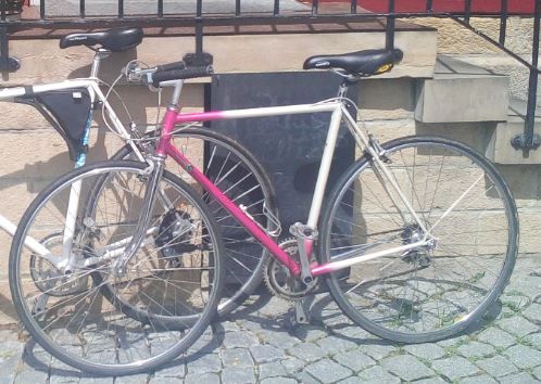

- die Lackierung sieht in etwa so aus, aber der Farbverlauf ist doch bei allen Herculessen ein anderer (halbes OR, komplettes UR und halbes SR)
- Die Zugführung konnte ich auch so auf keinem Bild erkennen. Da sieht es immer so aus, als ob der Bremszug links an der Seite ins OR geht.

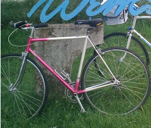

Hier nochmal ein Bild von meinem Rahmen:
