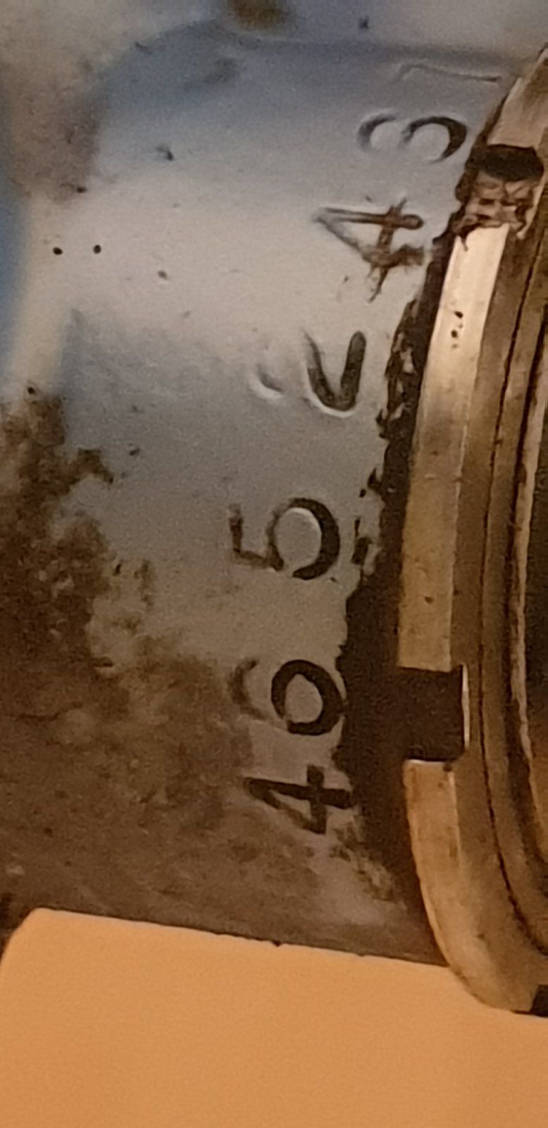

Die Kurbel ist von 1980, leider kann ich die Rahmennummer nicht genauer zuordnen könnte mir jemand helfen bei der zeitlichen Einordnung?
Dachte erst 1982 aber dann wäre die Kurbel älter.

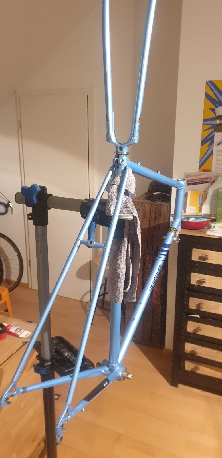

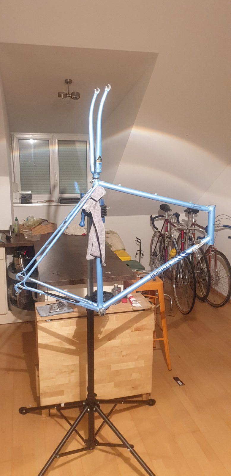

So der aktuelle Stand:
20201108_192334.jpg20201108_192341.jpg20201108_191152.jpg20201108_192357.jpg20201108_192410.jpg20201108_192721.jpg

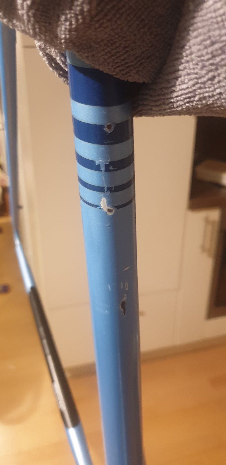

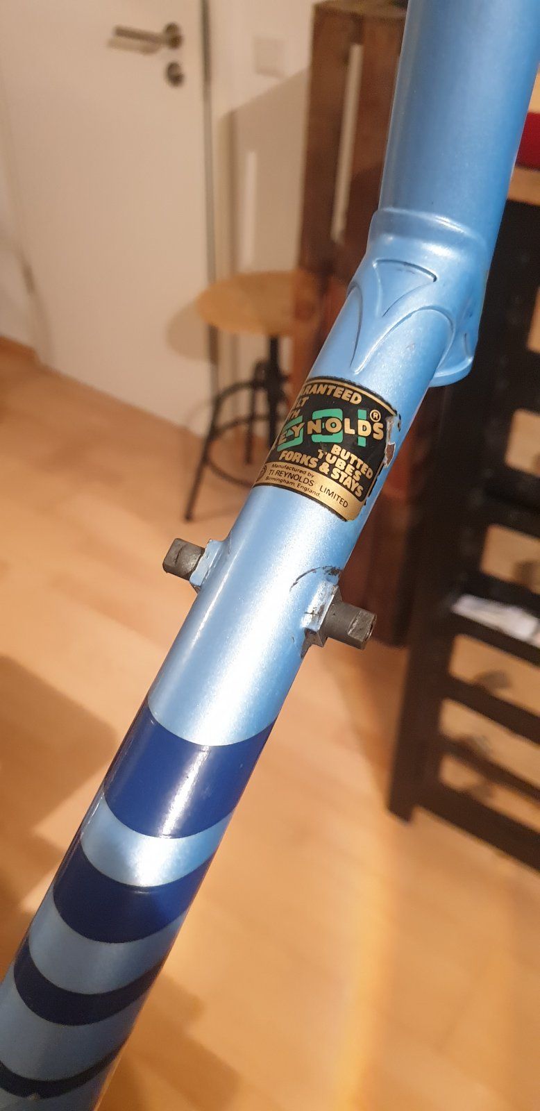

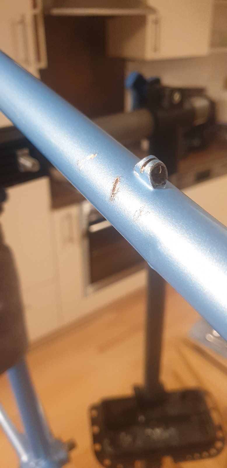

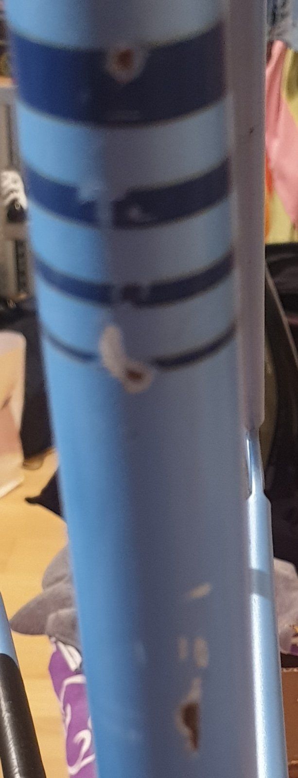

Der Lack hat wie schon vorher gesehen Lackschäden und 2 Dellen.
1 x im Oberrohr 1 x Sattelrohr.
Werde wegen der im Oberrohr mal mit einem Freund sprechen, der ist Dellendoktor mal schauen ob er die drücken kann, wenn nicht würde sie einfach so bleiben.
Das Innenlager kommt morgen erst raus, habe meinen gutes Werkzeug verliehen.
Die anderen Anbauteile wandern gerade durch das Ultraschallbad.
Was ich noch suche wäre ein Lack in Saphireblau hat jemand noch einen Rest?
Müsste ich mir sonst mischen lassen sind immer 250 ml mindestens.
Nochmals die Frage Super Record oder Huret was würdet ihr machen?
Ich gehe inzwischen nach Rücksprache davon aus, das der Rahmen von 1980 ist was denkt Ihr?
Anhang anzeigen 857901Anhang anzeigen 857902Anhang anzeigen 857903Anhang anzeigen 857904Anhang anzeigen 857906Anhang anzeigen 857907
Danke und Grüße
