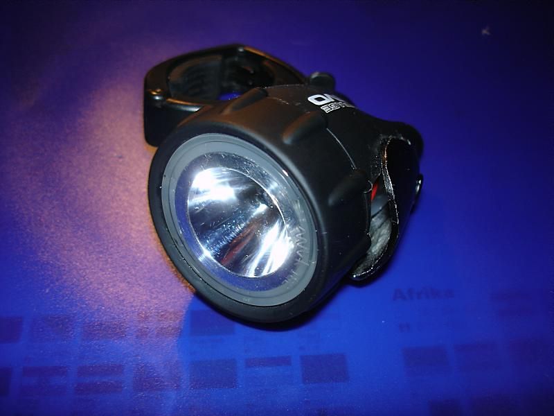

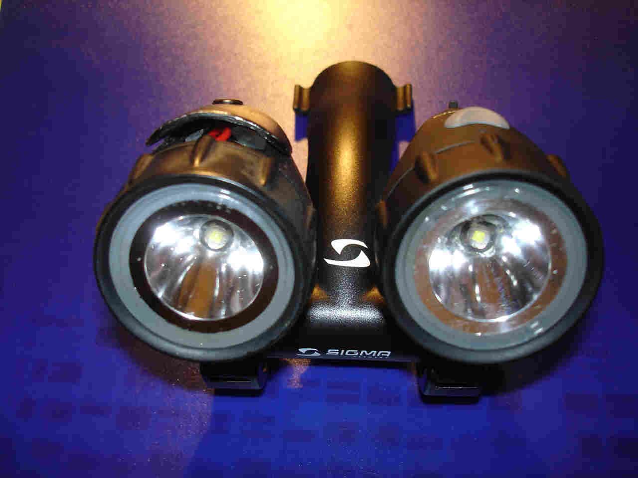

Hallo Leute,
ein Kumpel und ich sind seit einiger Zeit am Lampenbauen vielmehr am umbauen.
Grund ist eigentlich der, mit so Handelsüblichen Lampen hat man entweder eine schlechte Ausleuchtung oder eine zu geringe Akkulaufzeit oder was mich besonderst stört ein hohes Gewicht des Lampenequipment (externer Akku usw.).........ja oder alles zusammen!
Ich benutzte nun gut 2 Jahre das Sigma EVO+EVO X Set und ich muss sagen das meine damals anfängliche Euphorie schnell verflogen war als bei der EVO (5 Watt) die Platine im Eimer war und kurze Zeit später dann bei der EVO X (10 Watt) das Leuchtmittel innerhalb des Strahler sich löste(die weisse Vergußmasse hat sich einfach gelöst)!
Ich kann nur feststellen das bei diesem Set irgendwie die Qulität nicht so richtig stimmt, aber was will man machen der 10 Watt Strahler der EVO X ist ja garnicht mal so schlecht was die Ausleuchtung bzw. die Leuchtweite angeht.....was ja wichtig für uns RR-Fahrer ist?!
Nun ja da haben wir uns nun gedanken gemacht, wie kann man bei gleich guter Ausleuchtung oder sogar besserer die Akkulaufzeit verlängern?
Zunächst werkelten wir mit einer Luxeon K2 Led rum die wir in ein EVO Gehäuse gestopft haben, aber diese "Evoled 1" kam nicht ganz an die EVO X ran, aber immerhin hat sich die Akkulaufzeit mit der K2 auf knapp 3 Stunden verlängert.
Dann aber kam vor einigen Tagen die Seoul-Z Led P4 auf den Markt und nun haben wir entlich das gewünschte Ergebnis!
Die "Evoled" ist nun mit der Seoul bestückt die Funzel leuchtet jetzt so weit wie die EVO X dazu kommt das die Ausleuchtung zu den Seiten viel besser ist sowie viel heller!
Die Akkulaufzeit mit dem Sigma Nipack beträgt etwas über 4 Stunden (die Seoul kann mit max 3,8 V und 1000 mA befeuert werden)!
Und nun habe ich auch entlich diese EVO (5 Watt) abgeschafft und durch eine IXON Speed ersetzt!
Die IXON Speed hat nicht mehr diese widerliche blaue Licht wie die normale IXON und ist auch heller als diese und auch heller und besser von der Ausleuchtung als die EVO zumal die Akkulaufzeit der IXON Speed mal eben 9 Stunden im Powermodus beträgt!
Ich benutze jetzt an meinem RR die IXON Speed als Abblendlicht sowie die Evoled (Eigenbau) als Fernlicht, diese Kombination ist dem EVO Set um längen überlegen!

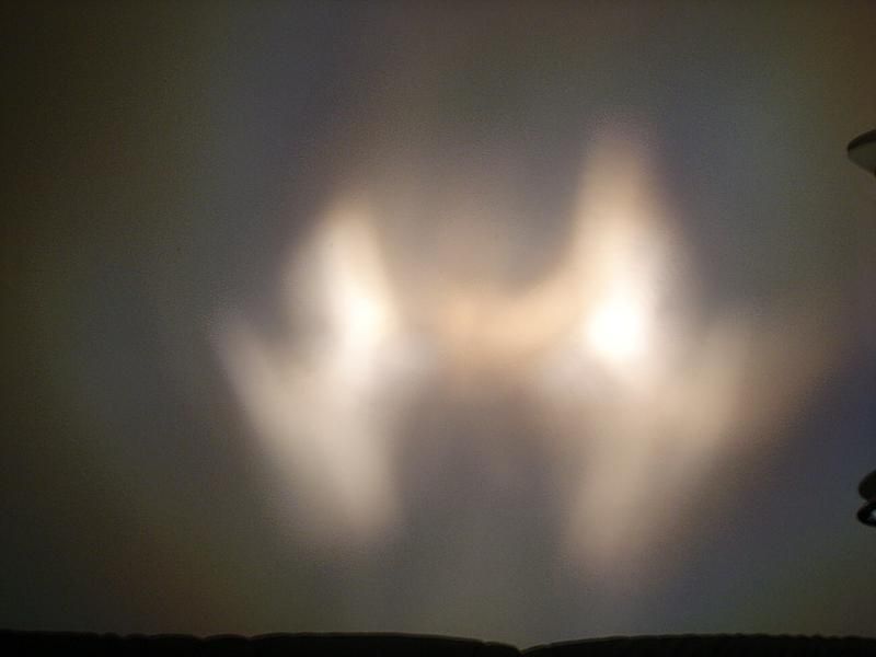

Ich weiss ja nicht was Du für eine Lampe benutzt aber die IXON Speed ist wie schon geschrieben heller und leuchtet auch besser aus als die normale IXON und auch besser als die Sigma EVO (5 Watt)!
Ich kann mal hier ein Leuchtbild einstellen von der EVO und der I-Speed aus knapp 7 Meter auf eine weisse Wand geleuchtet!
Gruß Jenne
von links:
Bild 1: EVO 5Watt Orginalleuchtmittel
Bild 2: IXON Speed Lowmodus
Bild 3: IXON Speed im Highmodus
Bild 4: EVO 5Watt mit Phillips 5,5 Volt1,2 A Leuchtmittel
Bild 5: EVO 5Watt mit Phillips 10Watt Leuchtmittel, dieses ist nicht zu empfehlen da die Lampe sehr sehr heiss wird und die Autofahrer stark geblendet werden! Ich habe das 10Watt Leuchtmittel nach einer Tour rausgeschmissen ausserdem lutscht es den Nipack Akku in gut 1 1/2 Stunden leer!

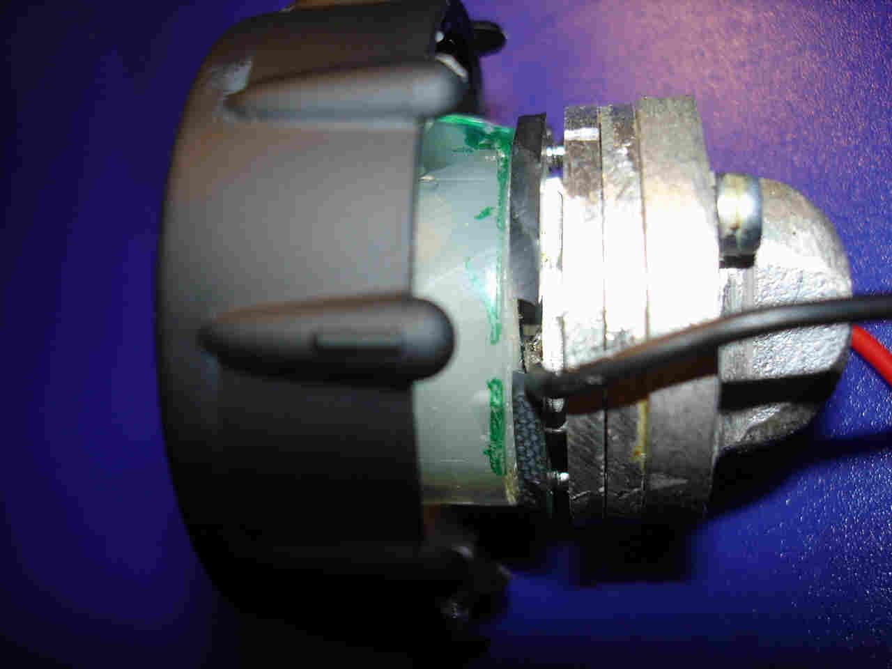

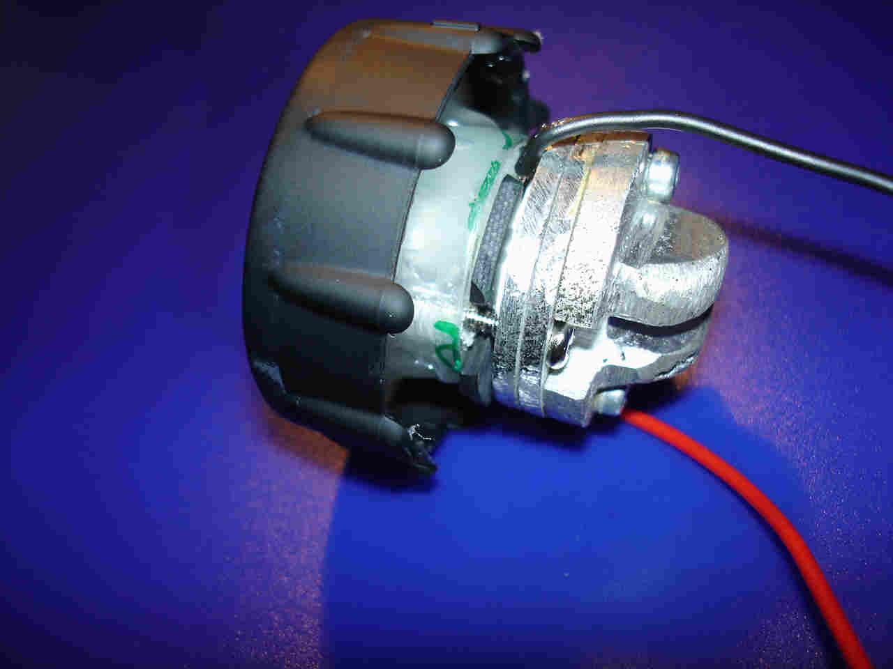

Und noch ein paar "Evoled" Fotos.
Die Bastler unter Euch haben vielleicht noch ein paar Ideen oder lassen sich inspirieren?!

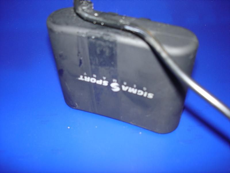

Kleiner Akkuvergleich:
Bild 1: Sigma Nipack
Bild 2: Selbstbauakku für Evoled mit 6300 mAh/3,6 Volt
Bild 3: IXON Speed und Evoled Akkus
Bild 4: ....
Die beiden Akkus (Bild 3) passen jetzt prima in meine kleine Satteltasche!!!
Wer sein Akku gerne im Rucksack trägt der soll es machen...ich nicht!

Das war ja mitunter der Grund warum wir in Richtung LED gegangen sind, die Dinger ziehen kaum Strom das bedeutet kleine Akkus mit wenig Gewicht und wenn mein Kollege und Kumpel O. wieder Zeit hat bastelt er noch eine Platine zusammen damit wir die LEDs pulsen können was wieder bedeutet weniger Stromverbrauch bei mehr Leistung/Helligkeit und weniger Wärmeentwicklung der LED!!!
Wenn Du soviele LEDs nimmst, daß Du gegen eine mit Überspannung betriebene Decostar anstinken willst, verbrauchen auch LEDs reichlich Strom.
Und wieso sollte man durch Pulsen etwas gewinnen? Was Du in den "Senken" einsparst, verbrätst Du wieder in den "Spitzen". Insofern ist nichts gewonnen.

AW: Fürs RR , Evoled...die Eigenbaufunzel

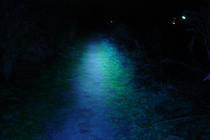

Hier hab ich noch ein Foto von der Evoled bestückt mit einer Seoul-Z Led P4.
Der Leuchtpunkt ist auf ca. 25 Meter gerichtet und zieht sich dann noch einige Meter hin, ist für den RR Einsatz eigentlich perfekt!
Allerdings bin ich auf dem dort gezeigten Matschweg nicht mit dem RR unterwegs gewesen!
Ich habe es jetzt übrigens geschafft die Led in das Sigma Evo Gehäuse zu verpflanzen ohne die Lufthutze anzusetzen!
Wärmeprobleme gibt es jetzt auch nicht mehr, die Seoul entwickelt viel weniger Hitze als die K2 Luxeon!
