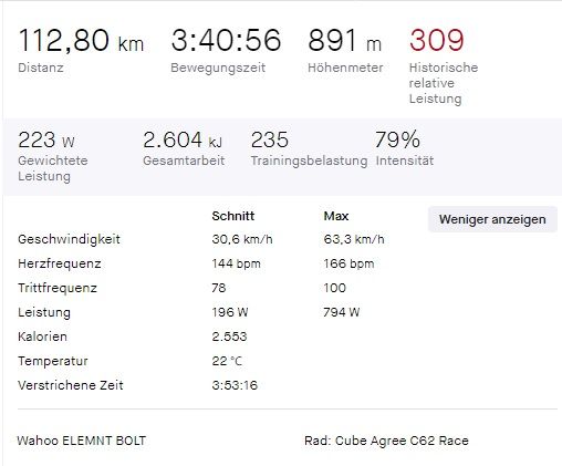

Hier mal nur so als Beispiel:
Okay, das Verhältnis Strecke zu HM war bei Dir noch schwieriger. Aber 70 Watt mehr und dann 6 km/h langsamer? Da kann doch was nicht stimmen.

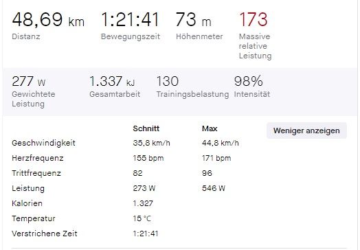

Oder mal anders gefragt: Wie schnell bist Du, wenn Du bei einer relativ flachen Strecke mit 260Watt im Schnitt fährst? Da sollten selbst bei ungünstigen Klamotten und nicht so optimierter Sitzposition mindestens 34km/h raus kommen. So zumindest sieht es bei mir aus. Bei 260 Watt sogar eher 35er Schnitt.
Hier noch ein Beispiel im Flachen. Wie gesagt: Ich habe auch kein Aero-Renner und bin mächtig groß und schwer. Und die Wattzahlen solltest Du über 1,5h ja auch recht locker halten können. Wie sieht es da bei Dir von der Geschwindigkeit her aus?

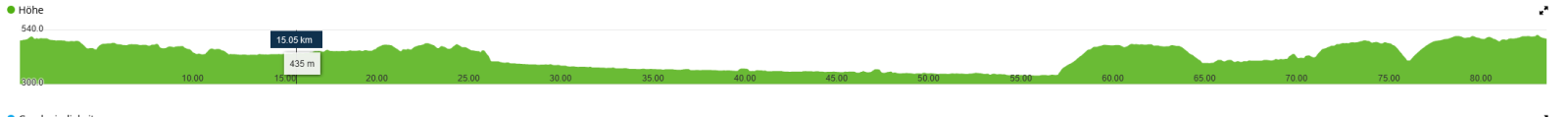

Ich hab mal meine runde genauer im Garmin Connect angeschaut. Hier zwei Bilder.
Zwischen KM 30 und 55 war es Flach eher sogar abfallend. Gelb markiert sind dazu die 5km Rundendaten.
ich hoffe man kann es erkennen.
Bei diesem Streckenabschnitt hatte ich allerdings auch Gegenwind.
