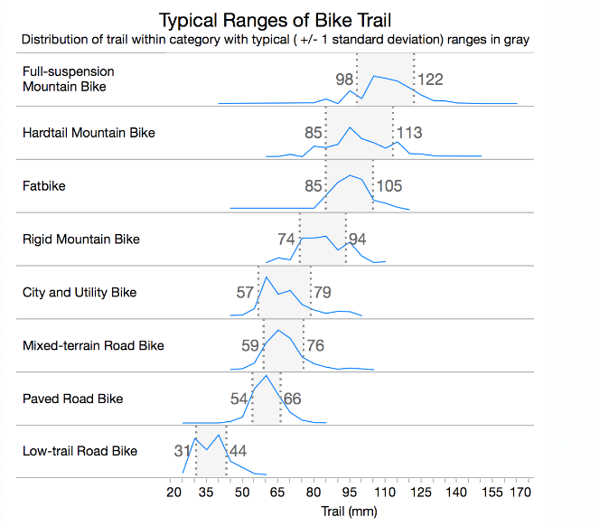

Ich habe mir die Seite jetzt doch mal genauer angeschaut. Ist wirklich nicht schlecht .
Gibt sogar eine Einschätzung zu den Nachlauf Werten
Edit: das hier ist in etwa was ich gesucht habe. Hilft mir schon weiter
