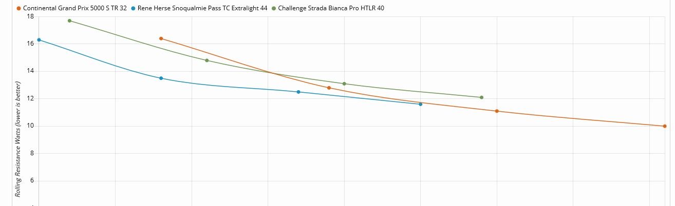

eigentlich such ich mal wieder die eierlegende wollmilchsau. Ich will auf der Straße so schnell sein, wie meine Kollegen mit 32mm GP, aber will mehr suppleness und mehr Breite für die Wege abseits der Straße :rolleyes:
ich häng zu viel auf Bicycle Rollingresistance rum.

Ich muss noch mal eine weitere Reifenfrage stellen.
Was haltet ihr vom Challenge Strada Biancha Pro in 40 oder 44mm?
Laut Bicycle Rollingresistance ähnlich schnell wie ein Rene Herse Extralight, nur schwerer und mehr Pannenschutz. Aber dafür auch "nur" 60€ statt 100€ pro Reifen. Der GP5000s TR is schnell und sicher, aber mir sind die 32mm zu schmal für Mixed Fahrten.

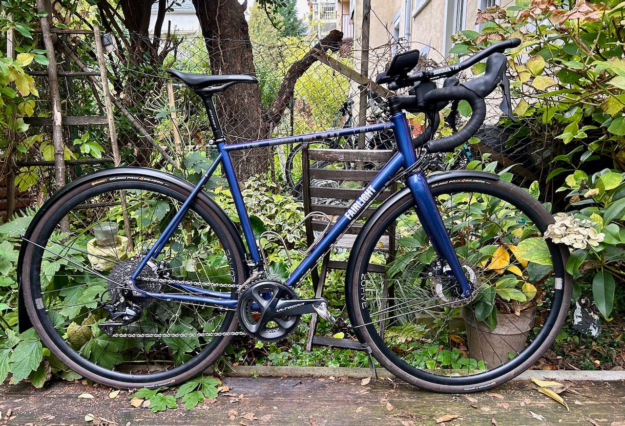

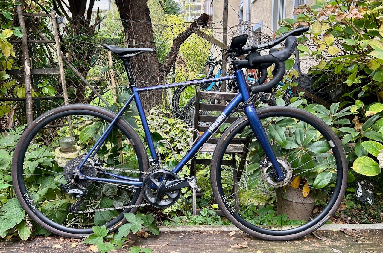

Update Oktober 2024
So, ich hoffe ich bin endlich angekommen bei einem einigermaßen finalen Setup. Nach mehreren Bikefittings und viel herumprobieren, habe ich inzwischen beide Räder fast identisch eingestellt.
Strael Herbst 2024
  • 165mm Kurbel Ultegra 50/34
  • Kassette 11-40 mit WT Roadlink
  • Ritchey SaStü
  • Vorbau Zipp Service Course 90mm 17°
  • Everve Ezero Sattel
  • PD-A600 Pedale
  • Profile Design T2+ Extensions am Auflieger
Bei beiden Rädern Züge Innen und Außen neu gemacht. Am Umwerfer der Zug durch einen Liner geführt, weil es da eine Reibestelle gibt, die schon zu einem gerissenen Zug geführt hat. Lenkerband und Lenkerpolsterung neu gemacht und Bremsleitungen endlich mal gekürzt und viel gelernt :rolleyes:

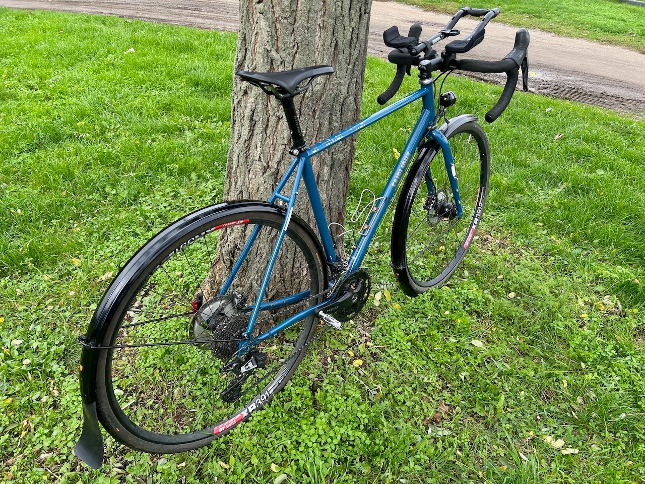

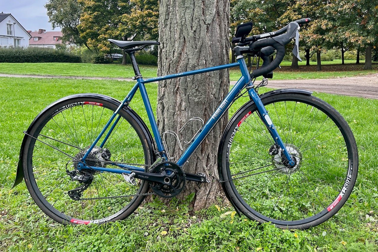

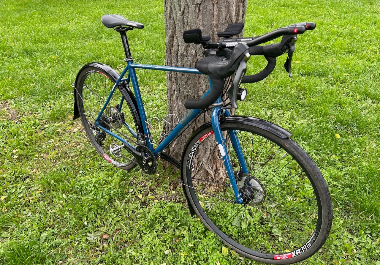

Faran Herbst 2024
  • 165mm Kurbel GRX600 46/30
  • Kassette 11-34
  • Ritchey SaStü
  • Vorbau Scopro 90mm 17°
  • PD-A600 Pedale
  • Langer Lampenhalter (um mit dem Lichtkegel besser über den Reifen zu kommen)
Bzgl Lampe, gibts keine Möglichkeit, die oben am Lenker zu montieren? Du hast ja da offensichtlich nicht vor, eine Tasche zu montieren, also würde diese Position alle Probleme lösen. Außerdem ist sie da noch besser erreichbar.
