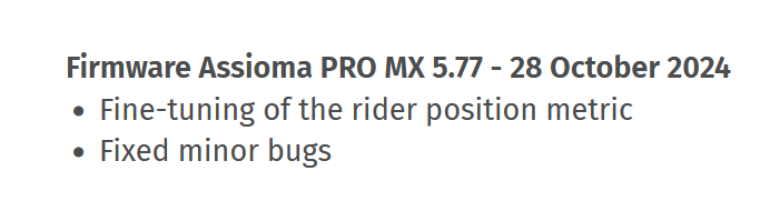

Neue Firmware ist verfügbar :)

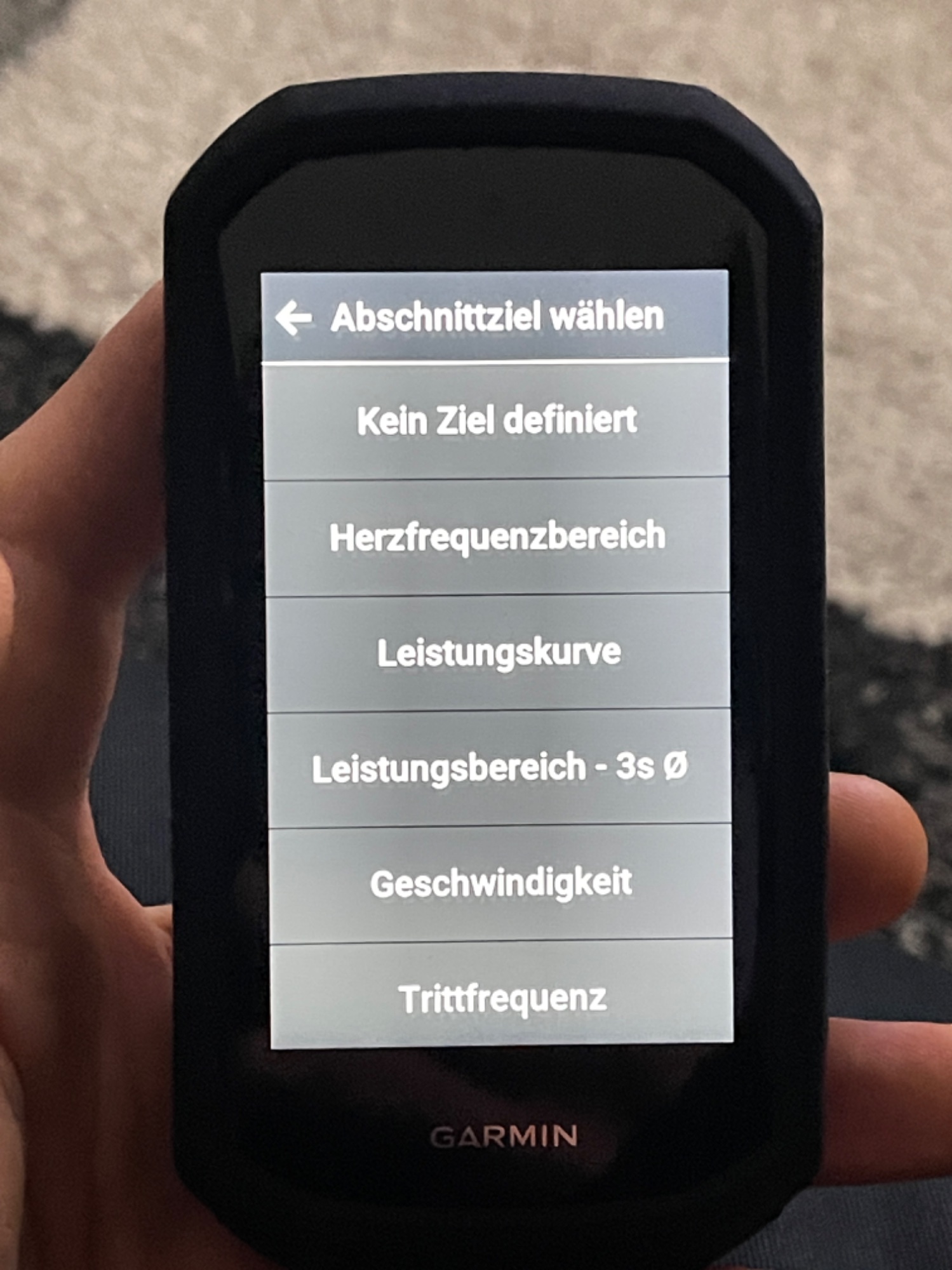

Ich habe jetzt die ersten Touren mit den Pro MX-1 am Gravel hinter mir. Zugelegt, um nach Watt trainieren zu können, habe ich jetzt ein kleines Problem in Zusammenhang mit dem Garmin Edge 1040 und Training nach Watt - ich trete auf einer ebenen Straße sehr gleichmäßig, die TF, die ja auch vom Assioma kommt, schwankt nicht, die Wattwerte hingegen massiv. Manchmal ein paar Sekunden gleichbleibend, dann auf einmal deutliche Schwankungen. Das macht es nicht gerade leicht, die vom Training vorgegebenen Werte einzuhalten. In Zusammenhang mit Polar habe ich hier im Forum schon von Schwankungen gelesen, eine Lösung gab es da nicht. Kann man irgendwo eine Glättung einstellen? Hat noch jemand ein ähnliches Problem? Die Paarung ist ja nicht so exklusiv. BTW Kalibrierung vor der Fahrt habe ich gemacht, Firmware ist aktuell, Akku voll

Ist normal, einfach die Leistungsanzeige auf 3/5 oder liebe 10 Sekunden stellen.
Selbst auf dem Smarttrainer in ERG Modus hat man das Gezappel der Leistung - die Pedale Messen mehrfach über die Pedalumdrehung und da man nie absolut rund tritt, hat man immer unterschiedliche Drehmomente bei einer Pedalumdrehung. Die Trittfrequenz wird max 1/Umdrehung ermittelt.

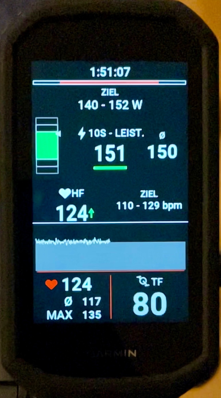

Welches Datenfeld zeigt massive Schwankungen? 3s, 10s oder 30s?
Keins. Das Datenfeld der Trainingsseite von Garmin: „primäres Ziel“. Da kann ich nichts anpassen und die Zielerreichung richtet sich nach diesen Feld. In der normalen Anzeige der Leistung habe ich 3sec eingestellt und alles ist ok. Es geht nur um Trainings, da ich da keine Glättung einstellen kann.

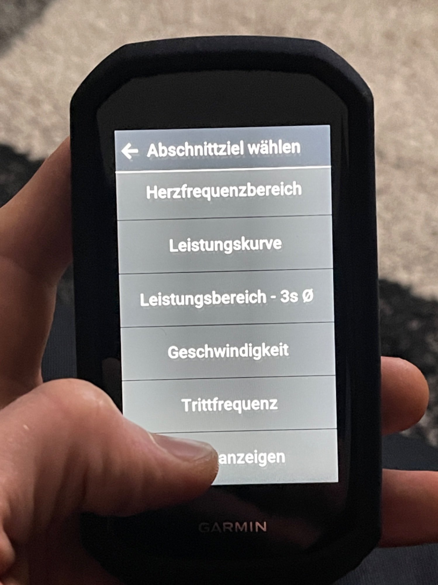

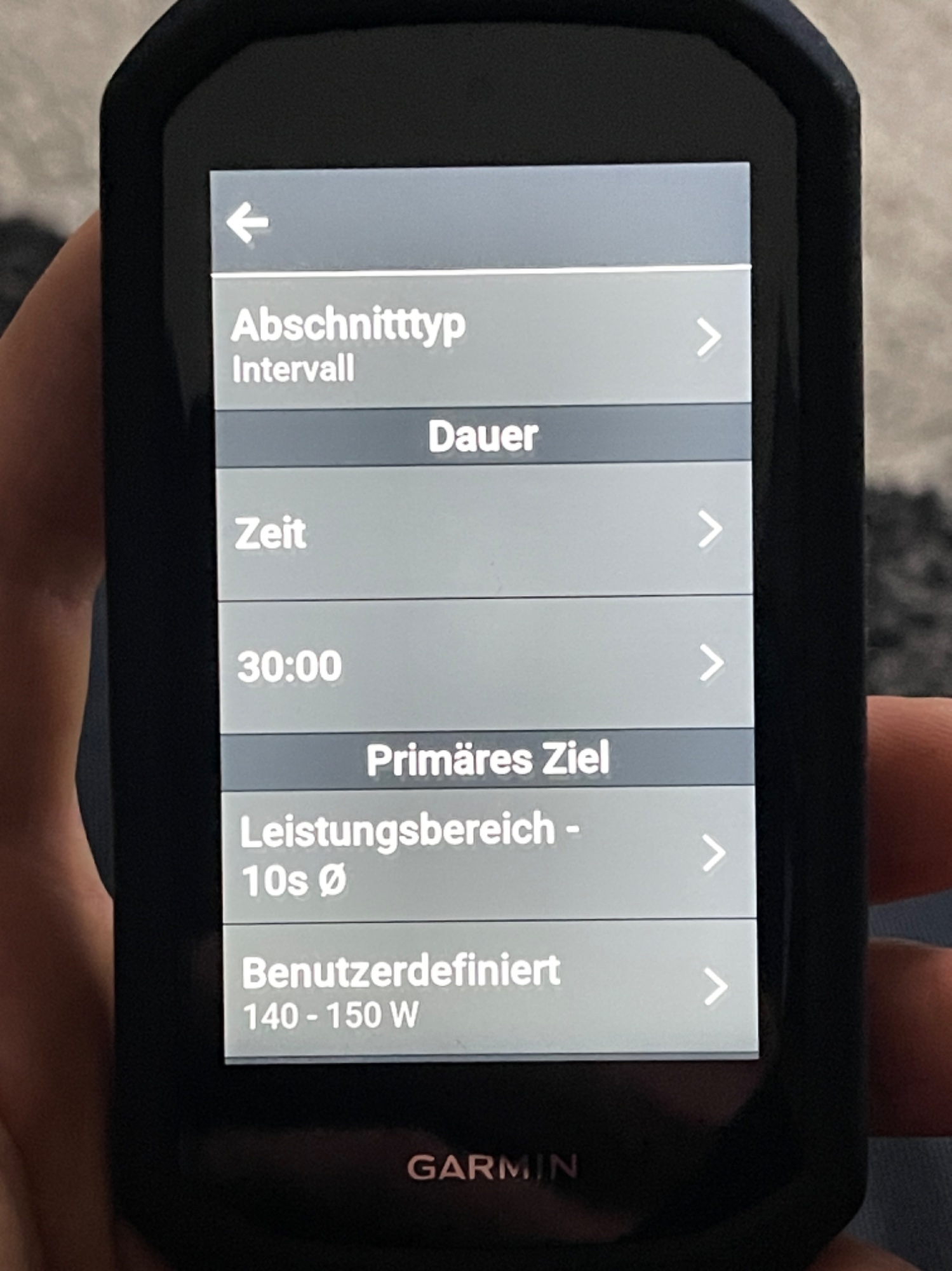

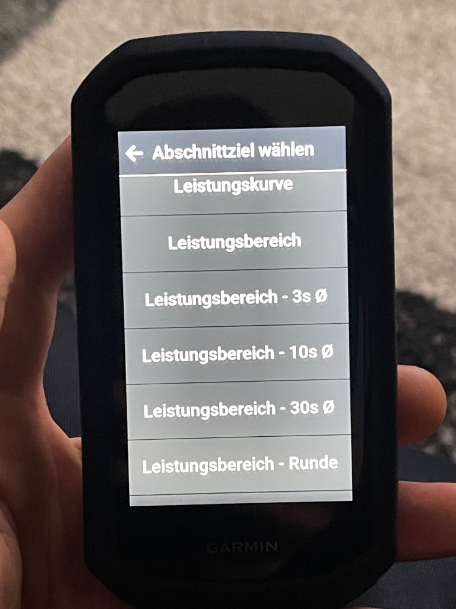

Doch kannst Du 😉
Dafür muss Du beim Erstellen des Trainings darauf achten dass hinter dem Feld "Leistungsbereich" 3Sek., 10Sek. oder 30Sek. im Edge stehen.
Erstellst Du die Trainings am iphone, so gibt es dort diese Auswahl nicht und der Bereich liegt default bei 3sek. Muss man nach dem Übertragen dann am Garmin ändern bei Bedarf (u.U. stellen andere softwares beim Erstellen des Trainings etwas anders ein).
Ist da zu wenig "Zeit"/Glättung eingestellt, regelt er viel zu viel was in Verbindung mit einem unrunden Tritt echt nervig sein kann im ERG Modus.
Bei Intervallen/Fahrten >1min fahre ich grundsätzlich 10sekunden. 3sek bei 10-60sek Intervallen und 1sek bzw. "Leistungsbereich" am Garmin ausgewählt für sprints.

Ein kleiner Hinweis von mir zum Verständnis, du schreibst "Ist da zu wenig "Zeit"/Glättung eingestellt, regelt er viel zu viel was in Verbindung mit einem unrunden Tritt echt nervig sein kann im ERG Modus." -> Ich trainiere mit einem Training von Enduco draußen auf dem Gravel und nicht drinnen mit meinem Elite Suito, von daher kann der Punkt ERG-Modus nicht passen.
Hat mir keine Ruhe gelassen und ich habs ausprobiert. Das Training kommt von Enduco mit "Leistungsbereich Benutzerdefiniert von-bis Watt" ohne eingestellte Glättung von z.B. 3sec. Wollte ich das ändern, müsste ich am Garmin-Gerät alle einzelnen Schritte neu eingeben. Bei Intervalltraining leider ziemlich viel Aufwand. Mal schauen, ob es einen anderen Weg gibt, die Glättung für alle einzelnen Traingsschritte einzugeben, ohne alle anderen Werte ebenfalls manuell neu eingeben zu müssen.

Letztendlich muss man sich draußen auch etwas auf sein Gefühl verlassen und die Werte im Nachhinein auswerten, so verbissen kann man ja nicht auf den "Garmin" starren 😅
Oder man nutzt ne Brille bei der die Leistung ins Sichtfeld projektiert wird.
Der "Leistungsdurchschnitt" ist beim Training auf dem Trainer natürlich viel wichtiger, da dadurch der "Widerstand" eingestellt bzw. "glatter" und angenehmer im ERG Modus zu fahren wird.
Draußen sind die Anpassungen nur was fürs Auge - gemessen bzw. aufgezeichnet wird bei allen Szenarien in "Zacken" bzw. die realen Messwerten. Die geglättete Anzeige dient nur dazu Dich etwas zu beruhigen 😉
