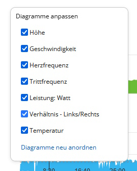

Aber was mich nun stutzig macht - die Diagrammauswahl ist bei mir bei weitem nicht so üppig...
Du hast die Pedale wahrscheinlich über Bluetooth verbunden. Für die zusätzlichen Cycling Dynamics Werte müssen sie über Ant+ verbunden sein :)
Ok seltsam, es ist jedenfalls kompatibel. Eine Einstellung konnte ich für den Edge 1000 jetzt nicht finden. Bei meiner Forerunner 955 wäre mir so etwas auch nicht bekannt. Aktuell hab ich keine andere Idee :/
