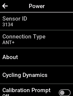

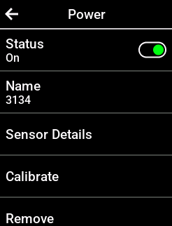

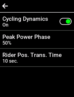

Also mal grundsätzlich:
  • Edge 1000 mit Software 15.50
  • Favero Assioma Duo Shi, Firmware 4.80
Sind die Sensoren verbunden, sieht das so aus:
