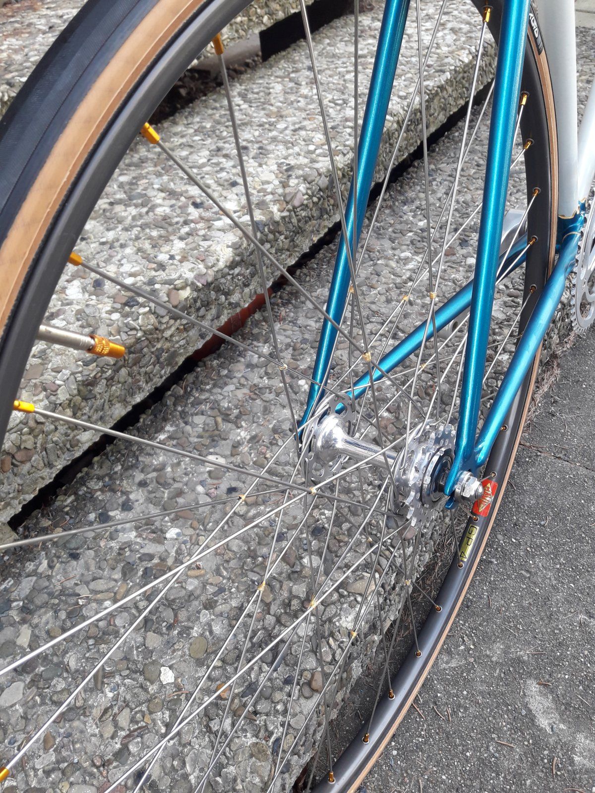

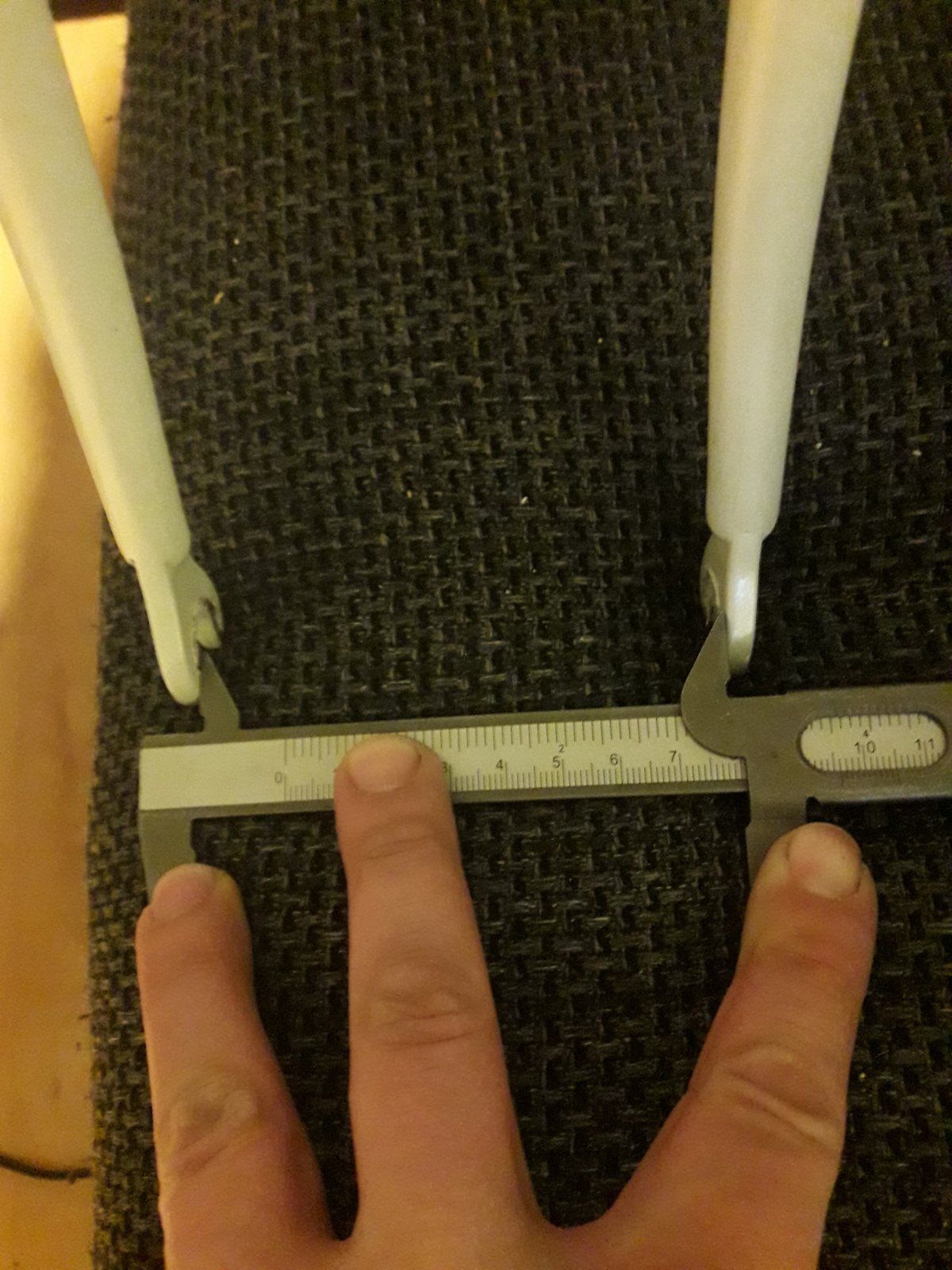

Da die Gabel 98mm Einbaubreite hat und die Vorderradnabe 100mm ist der Ein- und Ausbau etwas knifflig. Das ist an und für sich kein großes Problem aber leider neigt das Vorderrad beim festziehen der Achsmuttern dazu sich Nicht-Mittig aus zu richten. Kann ich bei der Campa-Nabe die Scheiben zwischen den Lagerkonen und den Kontermuttern weg lassen um die Nabe auf auf 98mm ab zu Spacern?

Nein, erst einmal nur sicher stellen daß die Ausfaller parallel sind. Daß das VR mittig über den Nabenflanschen sitzt setze ich als gegeben voraus. Sonst mal VR auf Umschlag montieren und schauen ob der Versatz wandert oder auf einer Seite bleibt.
Der Versatz bleibt, wenn ich das Rad anders herum montiere.
Die Gabel hat sogar nur 96mm 🤔
Ausfallenden sind aber parallel.

Du meinst die Gabel auf 100mm aufbiegen?
Wenn ich mich recht entsinne gab es auch Naben mit 96 mm EBB, ich kann mich aber nicht mehr an den Zusammenhang erinnern ...

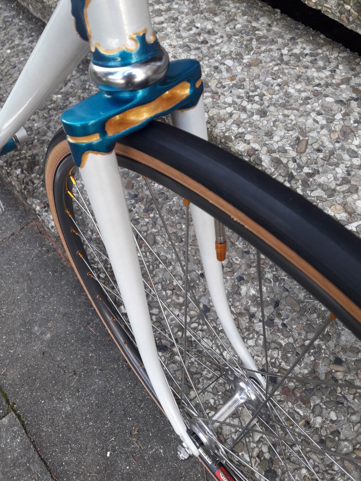

Wo liegen denn bei deinem Rahmen die Entlüftungslöcher?
Das ist ein bisschen komisch bei meinem. Vermutlich wirst du den Zollstock nicht benötigen. An der linken Gabelscheide befindet sich ein Loch ziemlich weit unten, hinten und außen (!).
Und das wars. Die Gegenseite hat kein Loch und der Rahmen ebenfalls nicht. Ich habe ausgiebig gesucht als der Rahmen blank war und nichts gefunden. Es gibt auch keine Spuren die auf verschlossene Löcher hindeuten.
Wenn ich mich recht entsinne gab es auch Naben mit 96 mm EBB.
Bei Sheldon Brown steht zu 96 mm: Older front hubs, especially French.
Jap ganz alte Maillards Pepperpötte bspw hatten 95 vorn.
Dann könnte das sogar beabsichtigt gewesen sein obwohl er hinten 120mm hat. Die 120mm hinten können aber auch aufgebogen sein, denn der Hinterbau ist leicht asymmetrisch. Nachdem ich das Hinterrad beim Aufbau mittig zentriert hatte stand es im Hinterbau nicht richtig mittig. Das habe ich durch zentrieren im Rahmen mit anschließender Kontrolle im Zentrierständer behoben.
Beim Vorderrad bin ich jetzt mal so vor gegangen:
Ich habe die Vorderradachse genutzt um die Ausfallenden etwas auseinander zu spannen. Dafür habe ich die Kontermuttern umgedreht, sodass sie mit der glatten Seite nach außen gegen die Ausfallenden Anlagen. Auf der Seite wo ich nicht gespannt habe war dann immer die Achsmutter von außen angezogen um die Achse zu sichern und das jeweilige Ausfallende in Position zu halten. So habe ich ohne großen Kraftaufwand 130mm Spreizung erreicht. Nach dem Entspannen habe ich eine Einbaubreite von 98mm zwischen den Ausfallenden. Die Campa Nabe passt nun ohne Unterlegscheiben zwischen Lagerkonus und Kontermutter gut dazwischen. Die Nabenlager ließen sich auch ohne die Scheiben gut einstellen und ausreichend Kontern. Das wichtigste ist aber das:
Mit dem Ergebnis kann ich gut leben.
Und bei der Zweit- oder Drittnutzung des Rades hat es keinen interessiert, ob da 96/100/110/120 reingeschoben wurde. Typische Bahnradhistorie ...
Meiner hatte ursprünglich auch mal 96/110

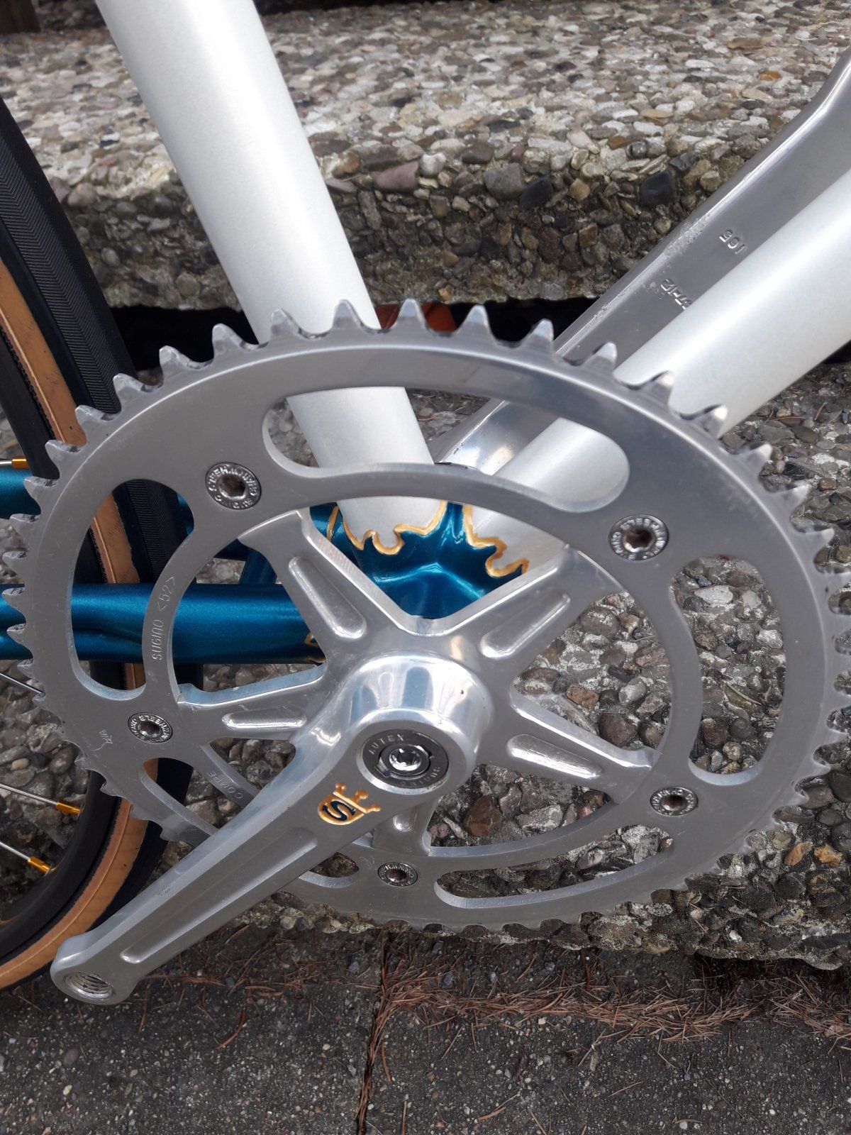

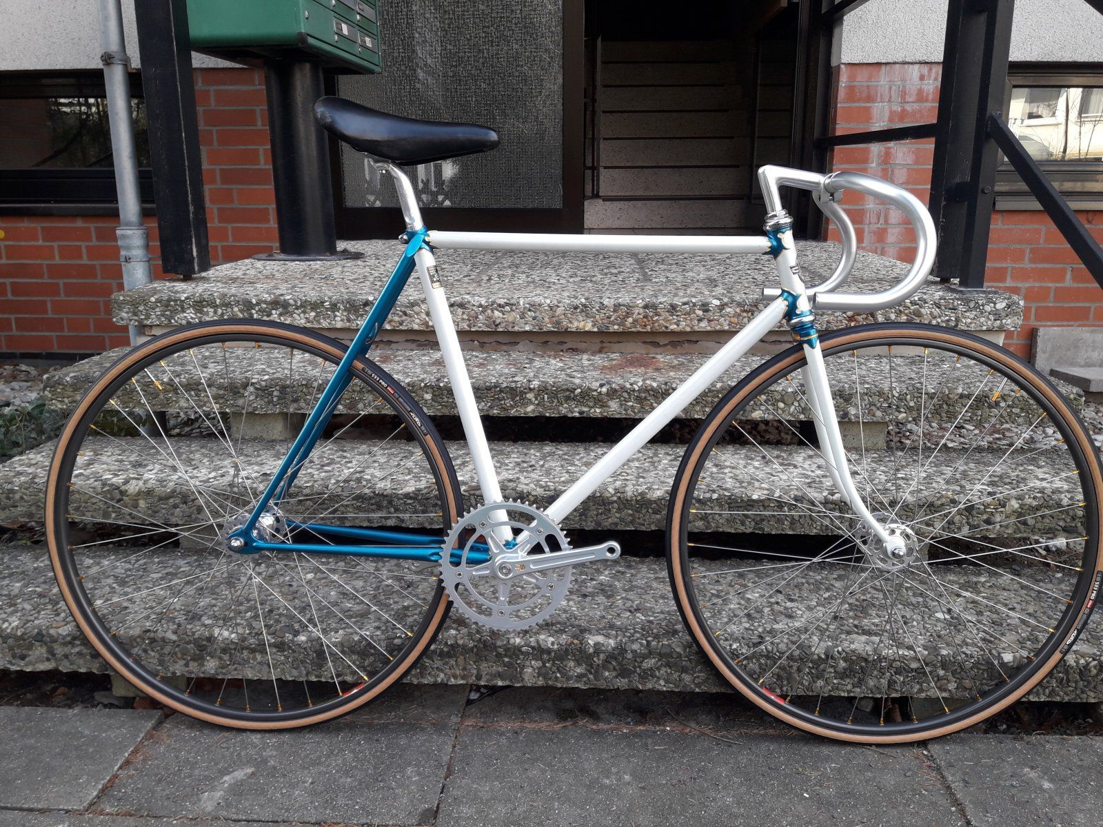

Sehr schönes Rad! Was ist das für ein Fabrikat? Das ist ja auch eine Sugino Kurbel, oder?
Kann man dann schon oder noch von Neo-Klassiker sprechen wenn z.b. wie bei mir ein Rahmen aus den 1960er Jahren mit Kompenenten der späten 1970er bzw. 1980er aufgebaut ist?
Das ist ein Patria WKC 1949.
Die Sugino-Kurbel ist natürlich zu neu und auch die Laufräder mit FB-Naben und Duralca-Felgen sind sind zu neu. Der Lack ist Waschmaschinenlack, so emailleähnlich, ein typisches Bahnradleben halt. So habe ich das ein paar Jahre im Wintertraining gefahren
Die Kurbel ist mittlerweile einer Stronglight 49D Bahnkurbel gewichen, die zuletzt einen TA-Adapter bekommen hat.
Die Originallaufräder gibt es auch (Pränafa mit Altenburger-Felgen), aber die sind mir für den Gebrauch zu schade.
Aktuelleres Gesamtbild mit dem TA-Adapter gibt es gerade nicht.
Sieht so aus:
