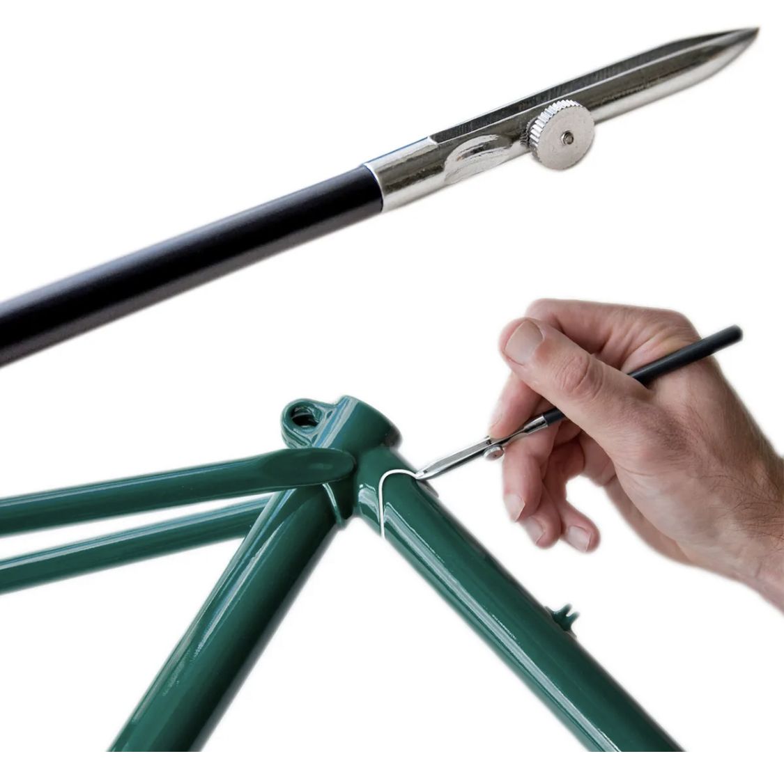

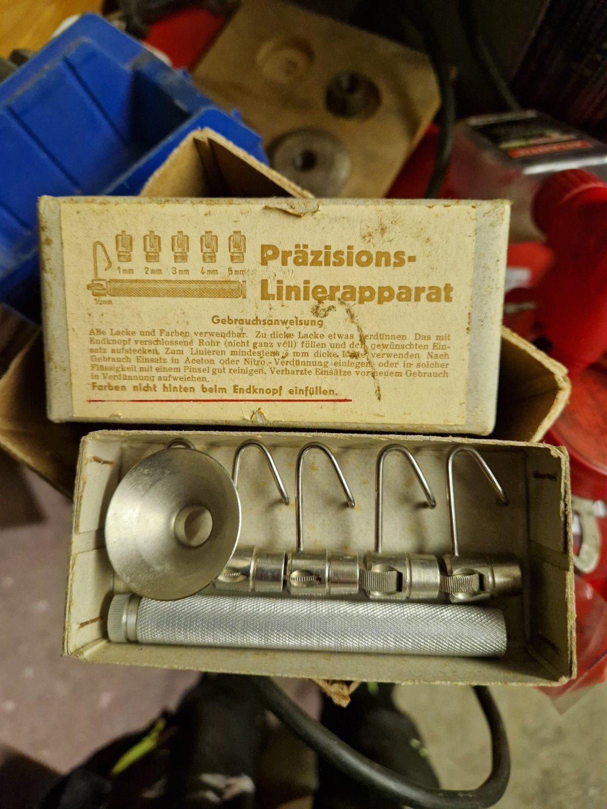

Ich habe beim Aufräumen im Keller dieses Liniergerät gefunden, was aber wohl eher für Fächen wie Motorradtanks, Deckel oder Schutzbleche gedacht ist.
Wenn sowas nach Jahrzehnten noch NOS/NIB ist hat das oft seinen Grund. So wie die Kettenblätter mit 54 und mehr Zähnen, Maiskolben und Radschuhe in Größen unter 40.
Aber interessant ist es immerhin und sicher auch mal ein Versuch wert.

Ich hab sowas mal in einem alten Zirkelkasten gefunden und mal ausprobiert. War nicht so einfach die Strichstärke und Farbkonsistzenz/ Viskosität herauszufinden. Nach viel probieren hat es letztendlich einigermaßen geklappt. Ich fand es auf jeden Fall um Längen besser als mit dem Pinsel.
Ich habe sowas von Beugler. Das ist aber nichts für Muffenlinierung sondern im Wesentlichen nur für gerade Linien oder größere Radien.
Die Knete war noch gut,...

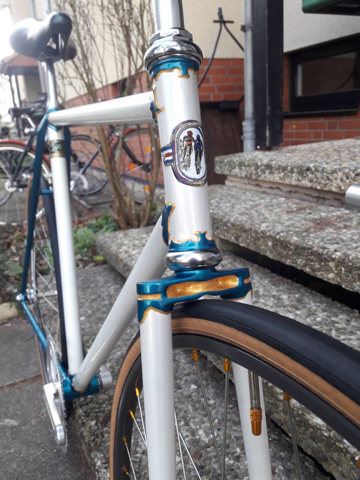

Bekomme einfach den Zeus BSA und den Athena ITA Steuersatz nicht aufgeschraubt. Keine halbe Umdrehung dann ist Schluss und es geht nur noch mir Gewalt weiter.
Habe immernoch keine Ahnung, was das sollte. Habe das Gewinde erstmal mit einer feinen Drahtbürste ordentlich sauber gemacht. Danach habe ich einen günstigen 1" Steuersatz aus Stahl mit ordentlich Öl aufgeschraubt. Immer eine halbe Umdrehung drauf und ein Viertel wieder zurück. Letztendlich konnte ich dann unter moderaten Krafteinsatz den Zeus Steuersatz montieren. Hart Kontern brauche ich den auf jeden Fall nicht. Er sitzt fest genug.
Das Steuerrohr-Emblem habe ich mit M4 Madenschrauben aus Messing verschraubt, die ich aus einer Gewindestange selbst hergestellt habe. In die ehemaligen Löcher der Niete und in das Emblem selbst habe ich dafür M4 Gewinde geschnitten.
Es fehlen noch die selbst erstellten Schriftzüge am Rahmen. Die hätten eigentlich schon in der Post sein sollen...
Beim Lenkerband bin ich mir auch noch unsicher. Mein Kumpel sagt es sollte etwas schwarz-weißes werden. Das könnte ich mir auch ganz gut vorstellen.
Als Kette wird die Wahl wohl auf eine Izumi mit 1/8 Teilung in schwarz mit goldenen Bolzen fallen, oder gibt es bessere Alternativen?
Die Tofu S33 pro sind noch nicht verklebt und nur probeweise aufgezogen. Ich habe sie auch noch in ganz schwarz da aber tendiere schon eher zur beigen Flanke.

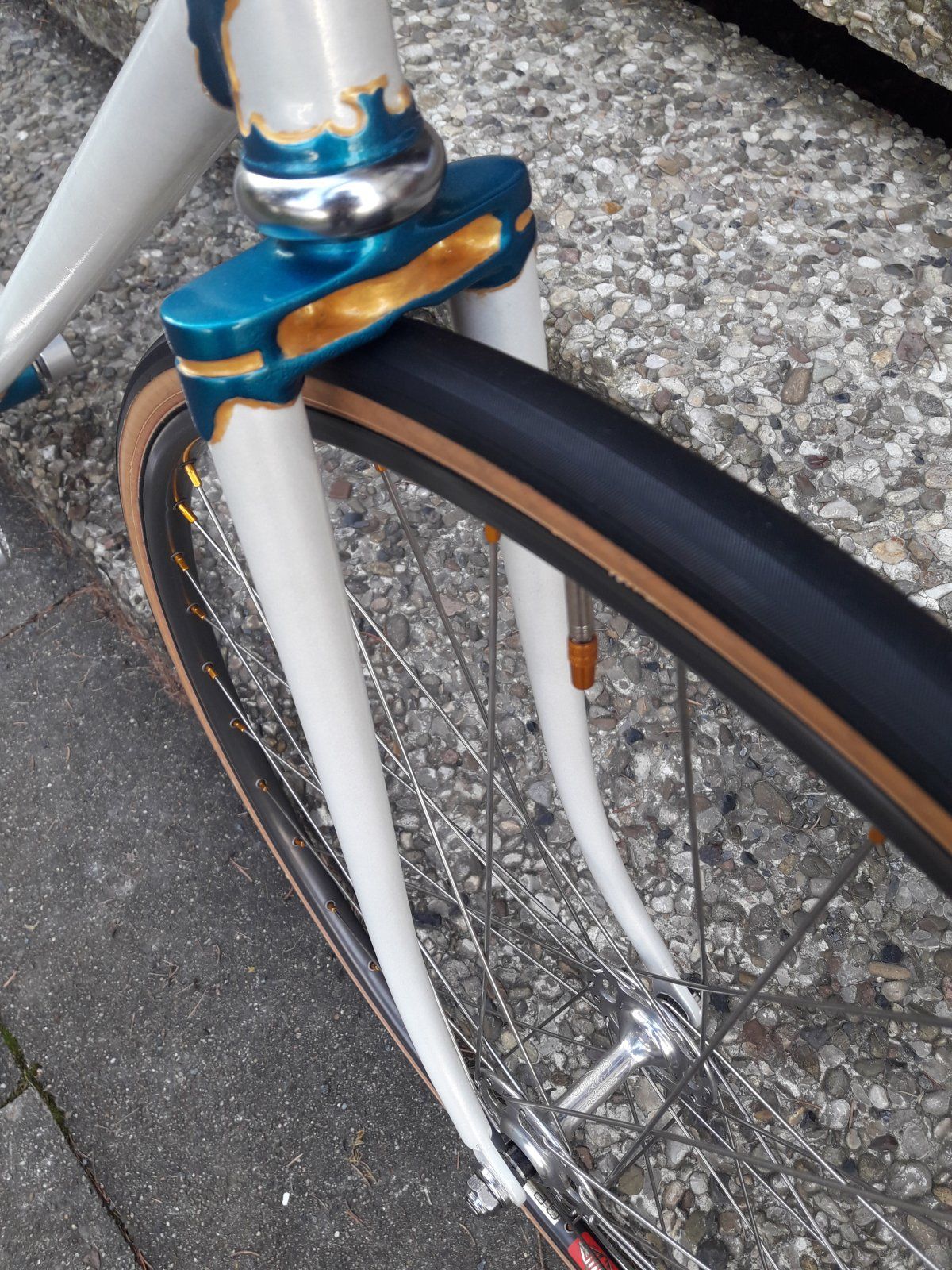

Da die Gabel 98mm Einbaubreite hat und die Vorderradnabe 100mm ist der Ein- und Ausbau etwas knifflig. Das ist an und für sich kein großes Problem aber leider neigt das Vorderrad beim festziehen der Achsmuttern dazu sich Nicht-Mittig aus zu richten. Kann ich bei der Campa-Nabe die Scheiben zwischen den Lagerkonen und den Kontermuttern weg lassen um die Nabe auf auf 98mm ab zu Spacern?

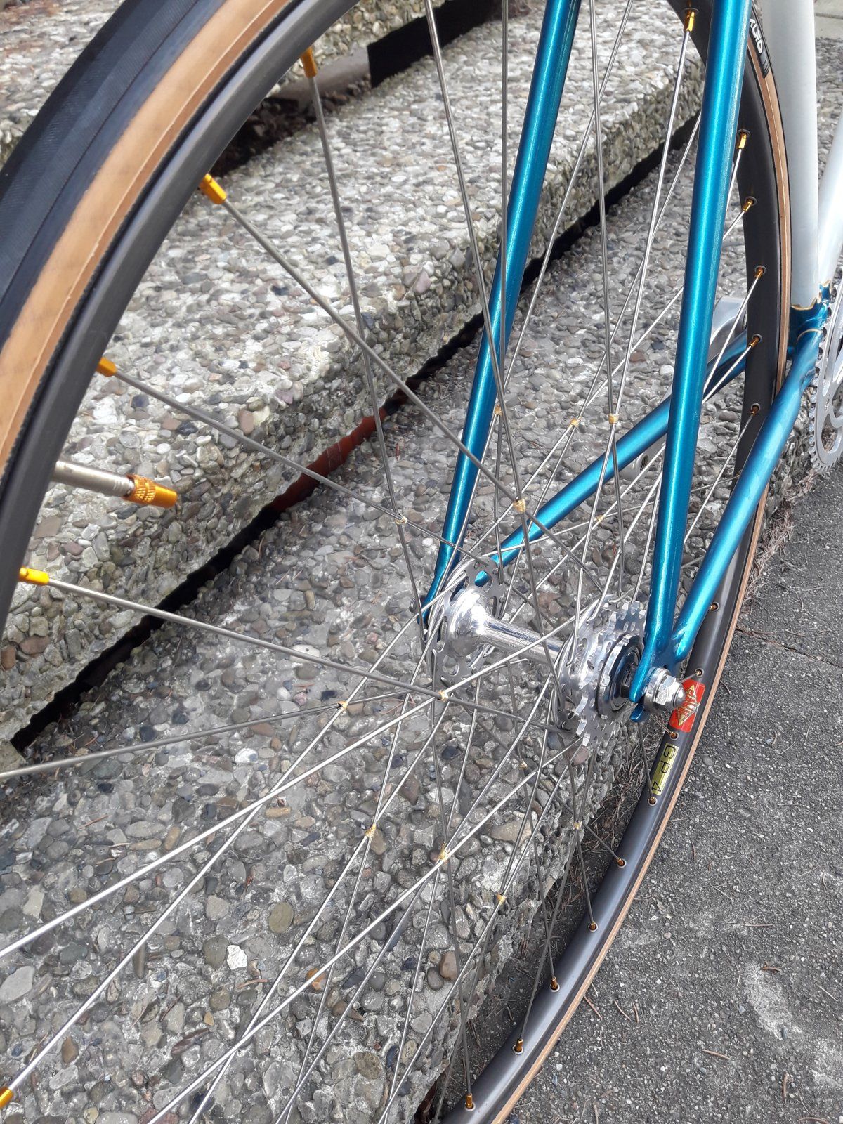

Ich würde die Gabel richten. Erst mal die Ausfaller kontrollieren und ggf richten und dann mal schauen. Vermutlich ist dann schon alles gut.
Und die Ventilkappen weglassen. Gerade bei SR, denn wenn sich der Reifen löst, hat man eventuell Glück daß sich der Reifen komplett abfleddert und man auf der Felge noch sturzfrei ausrollen kann. Mit Ventil ist das nicht möglich und darum bleibt die weg.

ich sach mal: GEIL @Gude ! Kette vielleicht eine goldene D.I.D und Lenkerband hellblaues (passend zum Rahmen) Benotto?
wenn der Aufbau harmonisch sein soll... tendiere ich auch zu blauem Benotto das wäre ein passender Abschluss vorn/hinten mit einem Blauton!
Die Rahmen-/Muffen-/Linierungskonstellation ist schon aufregend genug... nicht noch mit Schwarz/Weißem Band Unruhe reinbringen:)
Du meinst die Gabel auf 100mm aufbiegen?
Danke für den Tipp, ich schaue mal. Könnte allerding auch wieder etwas zu viel Gold werden weil ich ja noch goldene Schriftzüge bekomme. Da warte ich lieber erst ab bis ich weiß ob ich die Schriftzüge auf dem Rahmen möchte und wie diese aussehen.
Das könnte ich mir auch gut vorstellen. Allerdings würde es mich glaube ich stören wenn die Farbtöne vom LB und vom Rahmen nicht gleich sind. Und das ist leider kaum hin zu bekommen.
das was du bis hierher geleistet hast war schwieriger, aber weißes würde auch gut aussehen. Lenkerendstopfen und Abschlussband dann blau..
Nein, erst einmal nur sicher stellen daß die Ausfaller parallel sind. Daß das VR mittig über den Nabenflanschen sitzt setze ich als gegeben voraus. Sonst mal VR auf Umschlag montieren und schauen ob der Versatz wandert oder auf einer Seite bleibt.
Das ist doch mal eine sinnvolle Erklärung für das Weglassen der Ventilkappen :daumen:
