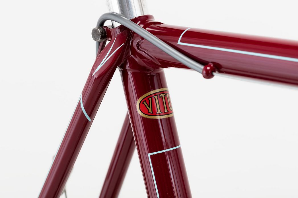

P.S. Es war ja meine eigene Farbwahl, bei welcher ich mich etwas vertan habe. Das Rot sollte so werden, wie bei nachfolgendem Rad, anhand der Automarken-Farbkarten war das für mich jedoch schwierig einzuschätzen (obwohl es einigermaßen gut getroffen wurde, in der Sonne jedoch etwas zu hell und etwas zu blaustichig rüberkommt).
Tja, ich wollte mich nicht in Tom's Aufstellung einmischen.
So in etwa schwebt mir der Rotton für mein Soleil Projekt vor.
