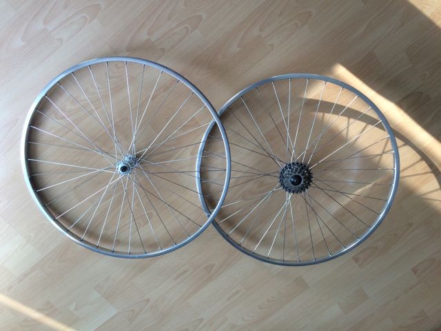

So jetzt habe ich auch das HR eingespeicht und in den nächsten Tagen startet der Aufbau. Freue mich riesig und hoffe, das ich nach meinem Osterurlaub die erste Runde drehen kann. Hier noch schnell ein paar Schnappschüsse des LRS:
Ich finde die ja gar nicht schlecht, leider nur zu breit für mich...
richtig schmal ist eigentlich unter 20mm und die ganze Geschichte ist für mich auch etwas eine Modeerscheinung gewesen.
In den Mittachtzigern hat es mal für wenige Jahre so einen Trend gegeben möglichst ultraschmale Reifen auch auf der Srasse zu fahren. Conti hat damals bis 18mm als sogenannten profillosen Slickreifen für möglichst hohe Geschwindigkeiten angeboten. Das war m. M. aber eigentlich nur etwas für Gourmetasphalt. Auf normalen, leicht unebenen Straßen hat man sich damit nur die Handgelenke kaputtgeprellt und war nach wenigen Kilometern damit sogar langsamer. Das war sicher auch darin begründet, daß man 18 mm nur knallhart fahren konnte/mußte (vorne mindestens 8/9 und hinten mindestens 9 bis 10 bar), damit man keine Durchschläge bekam. Sehr kurze Zeit später ist man wieder auf 20 mm (eigentlich sogar besser 23mm) zurückgegangen. Da waren auch auf einmal wieder die Schlauchreifen im Gespräch, die bei gleicher Breite aufgrund ihrer Form deutlich komfortabler waren.
Bei Drahtreifen ist 25mm halt die Komfortvariante.
Ich fahre am liebsten 21mm, 23mm finde ich aber auch noch voll okay.
