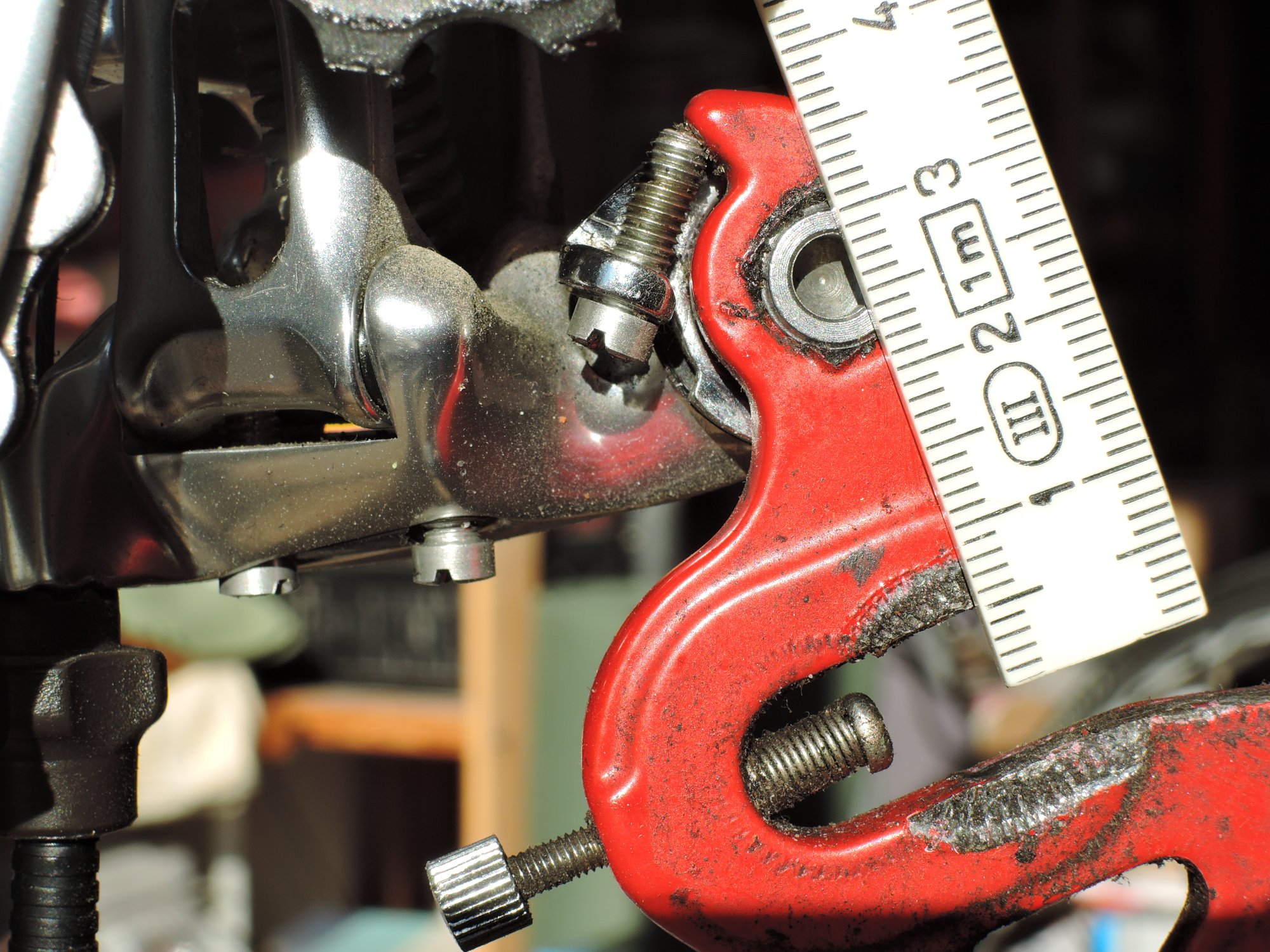

könntest du zu meiner beruhigung mal den abstand mittelpunkt achaltauge und hinterrad messen?
ich plane gerade sowas ähnliches, nur mit kompakter kurbel...
mach' ich doch gerne. 26,5 mm würde ich sagen. Man erkennt auch sehr gut die voll eingedrehte B-Schraube, und erst die Detailaufnahme hat mir gezeigt, dass mir das nicht gefällt. Ich werde auf eine 11-28 Zahnkranzkassette gehen, der 30er Zahnkranz gehört einfach nicht in dieses Rad, auch wenn 's technisch geht. Historisch richtig wäre eher eine 12-26 Zahnkranzkassette.
wenn du die einstellschraube im ausfallende ganz entfernst, bringt das nochmal paar mm.
ich will was berggängiges mit dem sw aufbauen, danke für das bild, ich messe mal bei mir!
