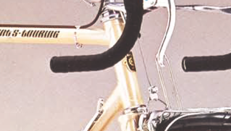

Müsste nach dem Steuerkopfschild und dem Kommentar von @Velo-Koma von 78 sein.. mit Dynamohalter dann das Gents-Touring oder Silver Ace.
Das Schild mit Nieten im Oval ist das erste überhaupt (1976 und 77).
1978 (siehe 78er Katalog unten) gab es das Blechschild mit den 2 seitlichen 'Ohr'-Nieten.
Ab 79 wurde dann ein Metallschild geklebt, noch später wurde es Kunststoff oder teils auch nur ein Schrift-Decal.

Die passende Schrift kannst Du am besten aus den Original-Koga Broschüren ableiten, aber das passt sicher nicht zusammen.
