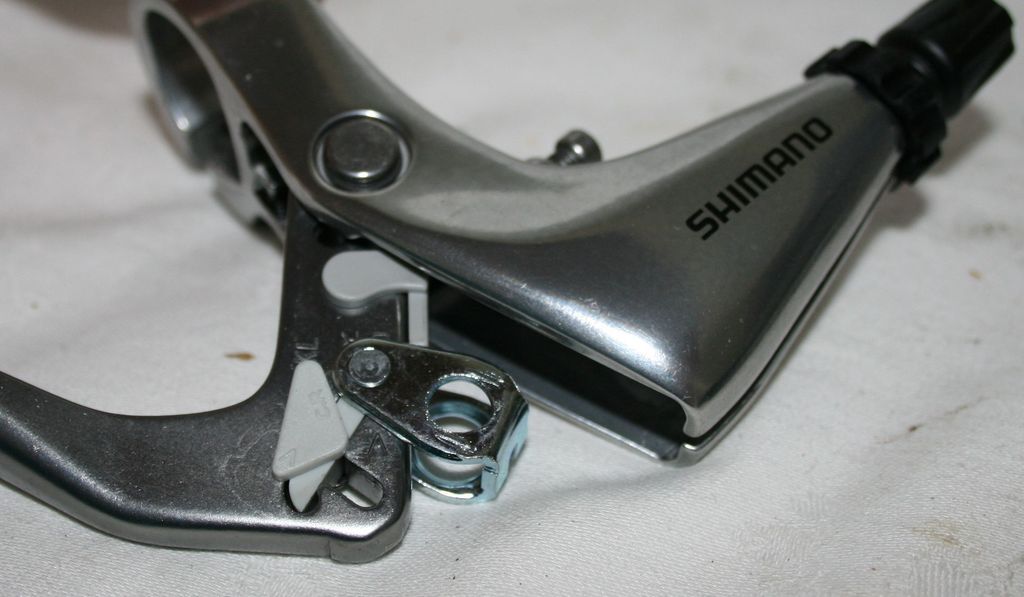

Das interessiert mich jetzt: Die Tektros sind so nackt, da ist nicht mal eine Zugeinstellschraube dran (reicht mir aber in Verbindung mit den BR-6400 vollkommen). Sind die BL-R780 darüber hinaus noch verstellbar? Ich dachte, die sind halt für Cantis und Single-/Dual-Pivot und fertig. ...
Das Hebelverhältnis und die Griffweite sind einstellbar, was hier ganz gut erkennbar ist:
Die Verarbeitung der BL-R780 - Hebel ist fürs Geld ganz ausgezeichnet.
