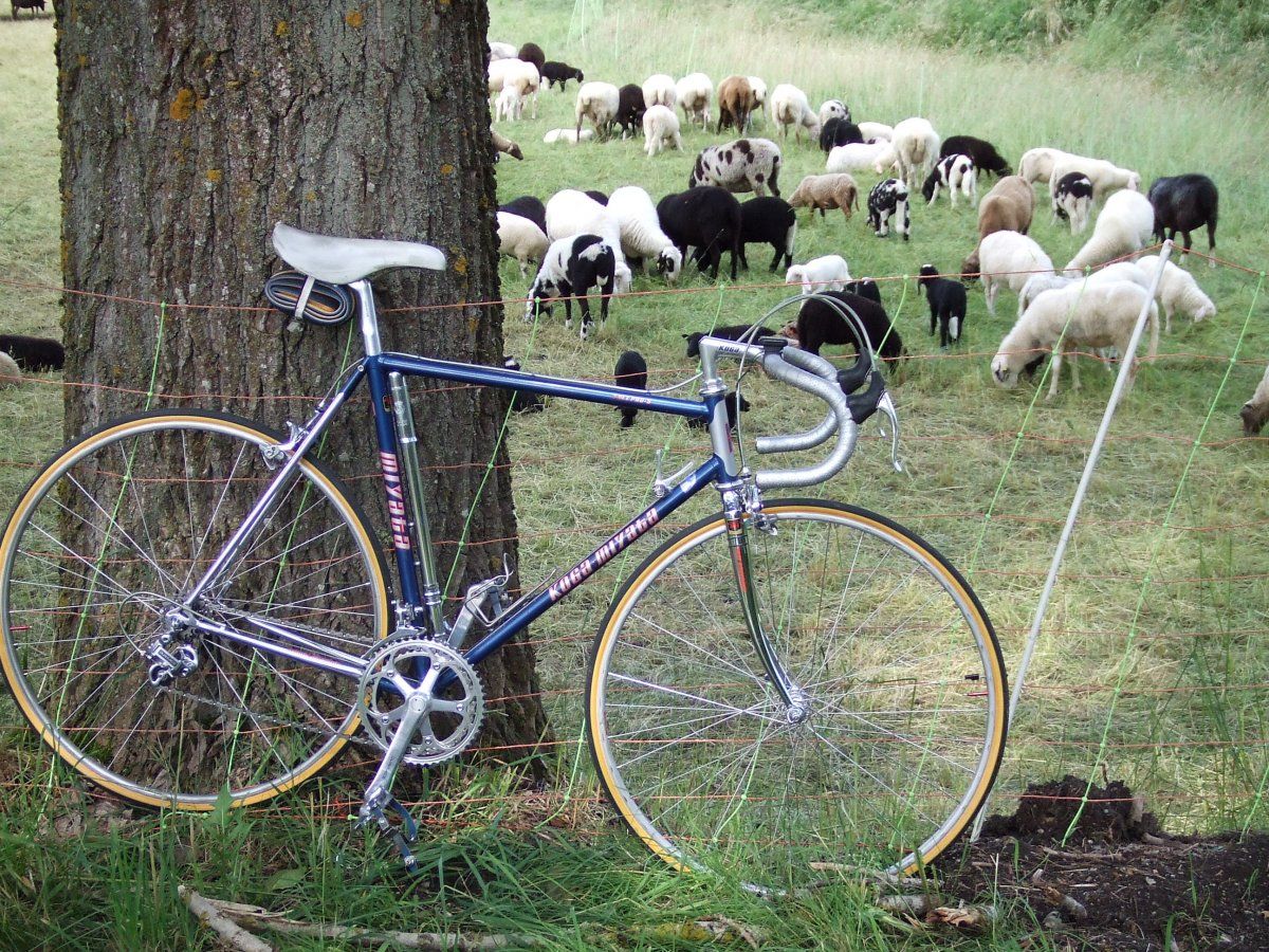

FP-S unter Schafen
Das darf ich hier gar nicht zeigen, weil es den falschen Lenker hat und auch ansonsten eher "verbastelt" ist.
Aber für den Stadtverkehr gibt es eben kaum etwas Überflüssigeres, Unhandlicheres
(und im Sturzfall: Teureres !) als den Rennlenker. Nicht ohne Grund fahren meine
Kurier-Kumpels fast überwiegend Besenstiel hier in der Stadt.
Den Rest hatte ich noch rumliegen, etwa die Rolf Vector-Pro Laufräder.
Nur der Sattel fügt sich nicht "nahtlos" aber immerhin farblich stimmig ins Gesamtkonzept ein.:D
Ich mag das Rad sehr. Für den Dogmatiker ist das sicher nichts.
Allerdings baue ich meine Stadträder immer so, daß notfalls ein forumsadäquater Rückbau
möglich ist.;)
Und darüber hinaus besitze ich mehrere dieser Rahmen....da darf ein einziger schon mal
etwas verunstaltet werden... .;)
Es ist schön, wenn mehrere Rahmen vom gleichen Typ vorhanden sind. Da kann einer forumskonform gestaltet werden, der andere kann dann zum spielen hergenommen werden.

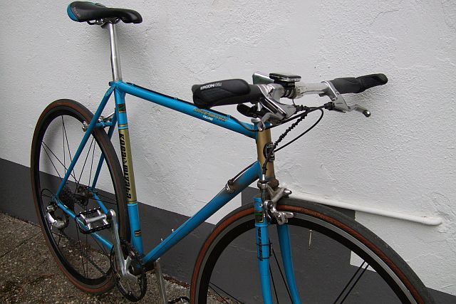

Habe heute mal das "neue" Alltagsrad zusammengesteckt und bin mal eine Runde geradelt :)
Der neue 27" LRS liegt noch in Einzelteilen im Keller und das Lenkerband ist noch beim Händler. :rolleyes:
Leider passen die SG-Kettenblätter nicht an die XT-Kurbel, so musste ich die (nicht ganz so schöne) Exage Kurbel dranstecken...

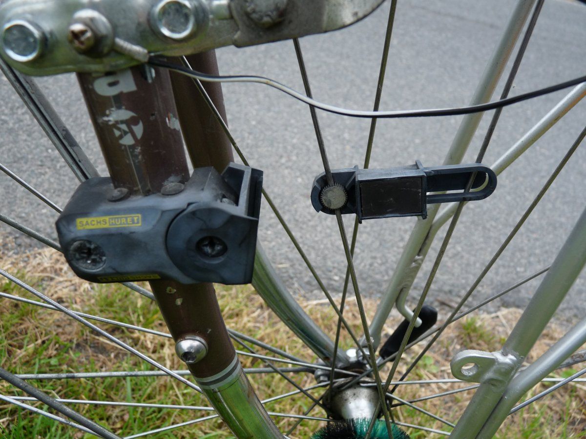

Achso vorne ist noch folgendes montiert:
Meine Vermutung, dass da irgendwas zur Distanz- und/oder Geschwindigkeitsmessung gehalten wird. Hat jemand eine Ahnung?

Vorm LB wickeln solltest du noch die Bremshebel höher setzen. Untere Spitze des Hebels = Unter"kante" Unterlenker. Ist bei dieser Lenkerform das bequemste.
Was ist an den Kettenblättern unpssend? Da muss sich doch was finden lassen.
Das mit den Bremsen habe ich gestern beim betrachten des Bildes auch gedacht... :rolleyes:
Bzgl. der Kettenblätter:
Hatte die Exage Kurbel wegen der schwarzen Kettenblätter in der gewünschten Abstufung (50/40/30) aus der kleinen Bucht gefischt. Sind allerdings mit "SG-E" gekennzeichnete Kettenblätter.
Beim anmontieren an die FC-M 730 war dann zusehen, dass die Blätter so dicht beieinander sind, dass die Kette (neben den Kettenblattschrauben) nicht mehr auf die Zähne passt. Deshalb habe ich erstmal die Exage Kurbel drangebaut...
Im Katalog von '88 sind leider keinen genauen Beschreibungen der verbauten Teile drin, nur "triple Biopace crankset". Ich denke, ich brauche also Biopace Kettenblätter. War bisher nicht so leicht, welche in schwarz und größer als 48 Zähne zu finden. :( Würde ja auch andere Kombinationen nehmen, nur größer 48 Zähne. Mit 48/12 kann ich zumindest hier im Flachland nix anfangen, da strampelt man sich einen ab...

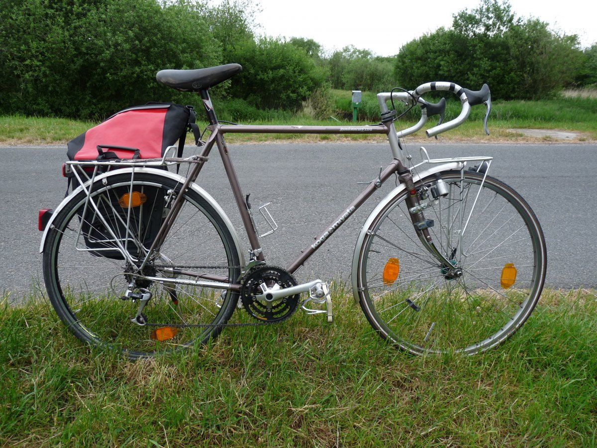

Gestern habe ich dann die erste längere Ausfahrt gewagt. Fährt sich ganz gut.
Was ist denn das für ein Schaltwerk (Langkäfig oder täuscht das?) und für eine Kurbel? DA 77... oder Campa-Zeuch?
