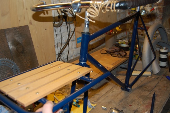

Hab noch nen Rad für die Gallery:
Eine Freundin kam auf mich zu und fragte ob ich ihr ein Rad aufbauen kann.
Hab ich dann auch gemacht, weils nicht dieses typische: "Ey voll cool, kann ich auch nen Rad haben...kann auch 90 Euro locker machen..." - war.
Hier das Grundgerüst:
Nachdem die 105er Parts verkauft waren, konnt ich es von der Kohle zum Pulvern geben.
Naja, die Holzpaneelen hab ich dann noch gebeizt und mit Klarlack überzogen, damit sie optisch besser zum Brooks kommen.
Mittlerweile ists fertig.
Hier findet ihr mehr Bilder:
http://www.pedalroom.com/bike/porteur-singlespeed-lady-racer-11094
Sie hats noch gar nicht gesehen. Da gibts noch zwei Kinderkrankheiten die ich noch ausmerzen muss. Die Rackhalterrung an der Gabel ist bei Gewicht etwas schwach, da muss was stabileres her und die Bremse und der Reverse Lever arbeiten noch nicht wirklich gut zusammen. Wenn ich das hab, kommt noch optional ne Kiste drauf und dann ist fertisch. Denke schon dass die Lady es zu schätzen weiß, hoff ich jedenfalls ;)

Die Rackhalterrung an der Gabel ist bei Gewicht etwas schwach, da muss was stabileres her.
Cheap trick ;) : alte Frontleuchtenbefestigung nehmen und die Laschen umbiegen. Hält 15 kg locker aus, aber dann ist das Rad ohnehin nicht mehr richtig fahrbar. Weiterer Vorteil: Du kannst wieder die VR Bremse montieren, ohne die ich das Rad keiner Freundin übergeben würde.
Jaja...die Diskussion ob Vorder- oder Hinterbremse kenn ich durchaus zu gut. Eine gut funktionierende Hinterradbremse kominiert mit jemanden der vorrausschauend Rad fährt (weil er so nen Sahnstück sicher nicht vor die nächste runzelige Karre ballern will) und die Sache mit dem Gleichgewicht voll raus hat, funktioniert auch. Der Trick ist wirklich cool, aber ich werd mir da ein blech biegen lassen, was statt 2mm einfach 5-7mm hat.
